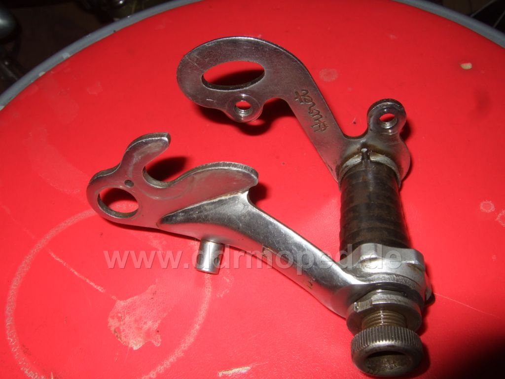

Ich brauch mal schnell ne Info, wie ich diese Schaltung auseinanderbaue um den Huret-Spanner zu wechseln. (Der Schaltungsarm ist von Renak) Wie ich an die Schraube für den Kettenspanner rankomme weiß ich nicht. Wenn ich an der Rändelmutter drehe, rastet diese irgendwann aus, wird aber trotzdem noch irgendwie gehalten.
Da bei dieser Schaltung andere Kleinteile verbaut sind, frag ich mich außerdem, was bei mir eigentlich original ist, und was von Huret übernommen.
Jeeves
Geschrieben am: 23.03.2011, 21:45
Mit einem Schlitzschraubenzieher dort rein, wo das Kettchen reingedreht wird.

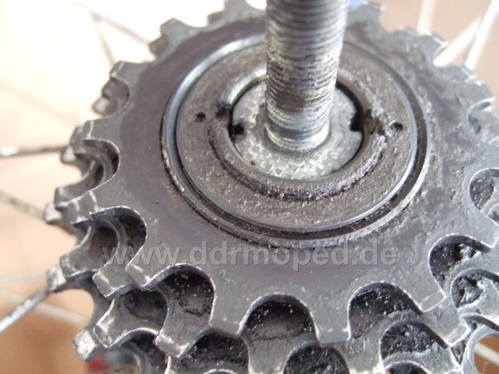

Wie sieht der Abzieher für dieses Ritzel aus?
phänomario
Geschrieben am: 28.03.2011, 17:17
Beiträge: 1162
Mitgliedsnummer.: 4040
Mitglied seit: 02.12.2010
Die Nut-Kontermutter (oder wie sie auch immer heißt) da rein zu kriegen ist ja eine verbotene Kunst.
Größer ist sicher noch die Kunst sie wieder raus zu kriegen, besonders wenn noch mehrerer drunter stecken und fest angezogen sind. Mein aufrichtiges Beileid!
Mein Vorschlag
Da kann man ein halbmondförmiges Blech 4 mm nehmen. Aussparung für die Welle reinschleifen. Löcher jeweils am Ende des Halbmondes mit Abstand derNuten bohren und gehärtete Stahlstifte einschweißen und anpassen an die Nuten.
Oder:
Nutmutter (ist nicht gehärtet) jeweils gegenüber durchbohren, passende Stifte einsetzten und versuchen mit der Rohrzange zu drehen.
Grüße Mario
Grüße Mario

Na ich will ja nicht das Lager wechseln sonder ndas Ritzel. Aber ich weiß schon, wie ichs mache: Leerlauf ausbauen und die Ritzelaufnahme dann mit Wasserrohrzange abdrehen. In meiner Freak-Fahrradwerkstatt hatten die zwar einen Abzieher, der war aber hinüber. Ist nur ein ganz kleener.
