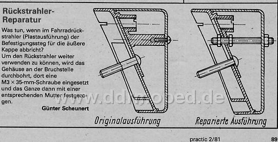

für nico: es gehen auch dafür sogenannte platienenabstandshalter mit m3 gewinde.
zum beispiel: http://www.reichelt.de/Distanzhuelsen-etc-...93a3dd8de75f2c2
nun zum bild, bezieht sich auf die fer-plaste-rülis alte ausführung:

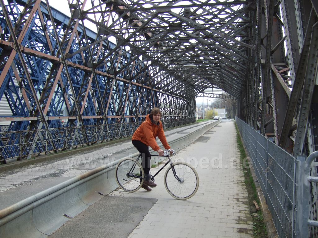

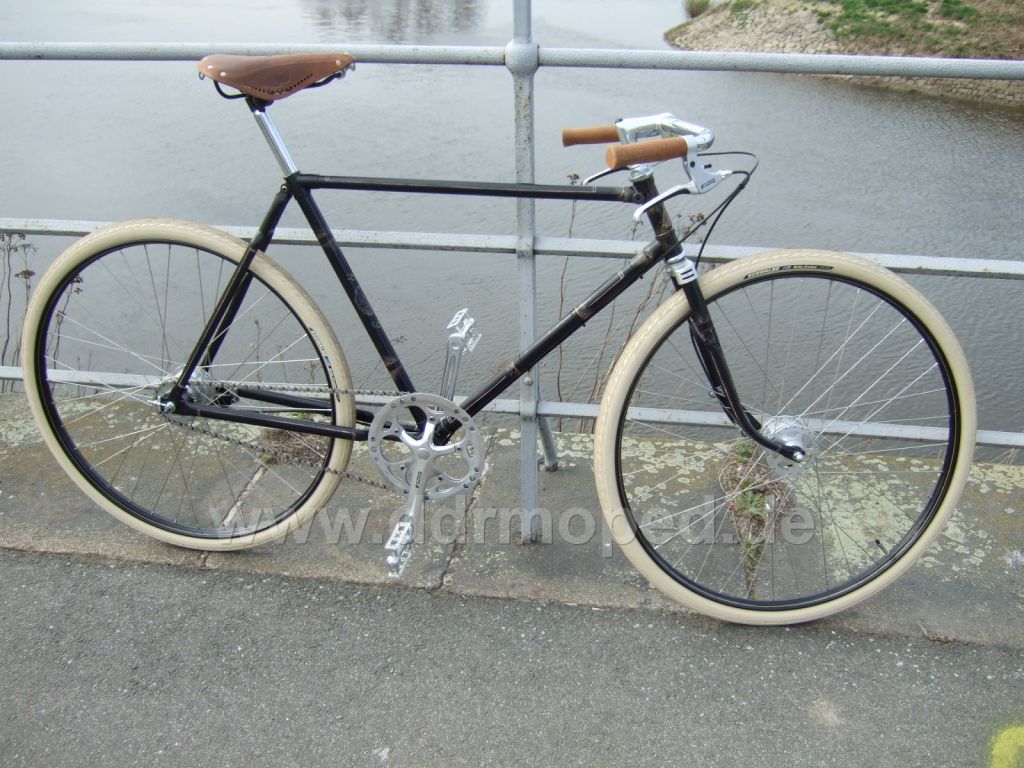

Habe heute endlich mein Halbrennerprojekt zu Ende gebracht. Fährt sich sehr "interessant" laugh.gif

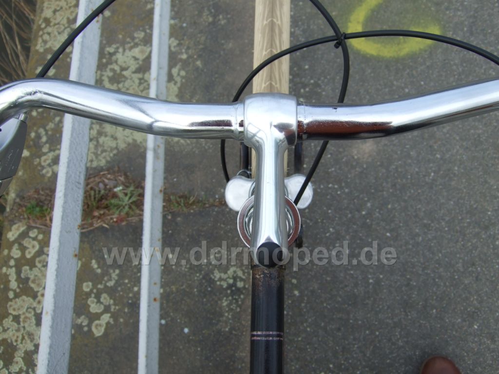

Leider ist die Gabel verbogen, dass hatte ich bis jetzt gar nicht gemerkt. Auf dem Foto sieht man, wie der Gabelkopf links weiter zurücksteht. Dadurch zieht das Rad nach links und man kann kaum freihändig fahren.
Nun meine Frage: Bekommt man sowas wieder hin?

Was ist denn das für eine Marke? Sieht aus wie irgendetwas Westdeutsches aus dem preiswerten Segment.

Ein Dürkopp. Um 1938 wars glaub ich. Der Rahmen wurde wohl in den 50ern mal überarbeitet, und mit Abziehbildern aus dem Versandhandel geschmückt. Olympiaringe usw.
Jeeves
Geschrieben am: 06.04.2011, 17:32
Ah ja, der Feststeller.
Aber die Gabelhaube sieht sehr "modern" aus.

Stimmt, ist durchaus möglich, dass die mal ersetzt wurde. Ich kenne diese Hauben unter anderem von einem 50er Jahre Gritznerrad. Wahrscheinlich ist es eine Reparaturgabel aus dem Laden. Ich hab das Rad bei uns um die Ecke im Schrott gefunden. Es wurde bestimmt sein ganzes Leben ausgiebig gefahren und wurde wohl teilweise von 2 Menschen gleichzeitig genutzt (Kindersitz). Bei mir kann es sich nun sehr ausruhen.
