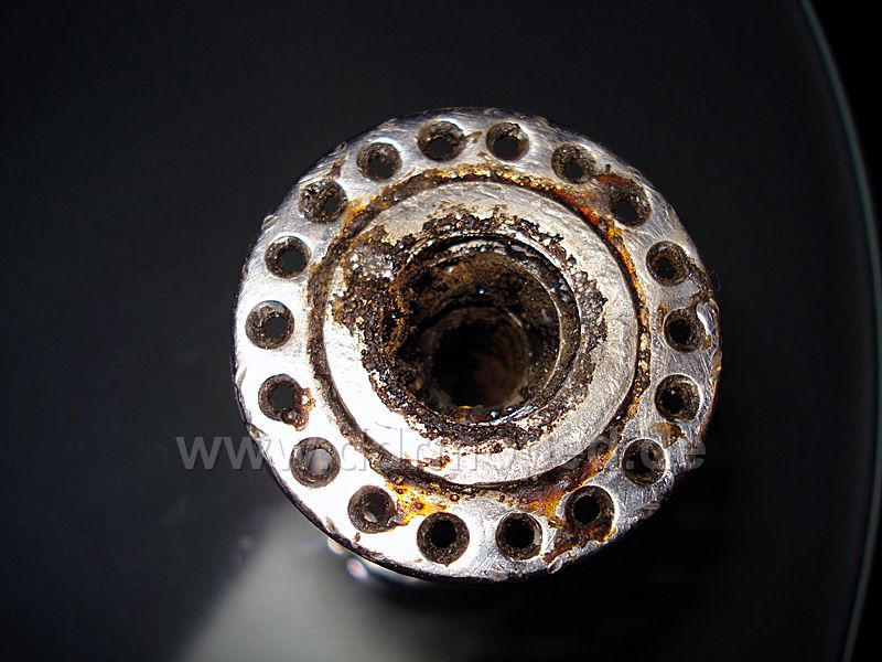

Moin liebe Schrauber,
nu brauch ich auch mal Hilfe. Ich wollte heute die unten abgebildete Nabe überholen und stand vor einem Problem. Die Achse saß so fest, dass sie sich keinen Millimeter drehen ließ. Die Kontermuttern konnte ich abschrauben ohne die Gegenseite festhalten zu müssen und anschliessend bekam ich die Achse nur mit ein paar vorsichtigen Schläge mit nem kleinen Blechhammer raus blink.gif . Die Nabe ist voller altem Fett welches extrem ausgehärtet ist. Damit ich sie vernünftig sauber machen kann müssen die Kugellager raus, denn wie man sieht, sind die komplett verdreckt und verharzt. Wie bekomme ich sie raus ohne die Bleche die vor den Lagern sind zu zerstören? Sobald ich da mit ner kleinen Zange ansetze verbiegen sie schon sad.gif Kann da jemand weiterhelfen?

ich würde da alles mit Petroleum reinigen und dann wieder probieren, wenn es sauber ist kannst Du ja mit einem MS02-Spray probieren.

Solange ich die Lager nicht draußen habe, kann ich sie leider nicht vernünftig reinigen. Das Fett ist dermaßen ausgehärtet das es wohl nicht ausreichen wird sie von außen zu reinigen.

Ich würde die Nabe in Petroleum oder Benzin legen, dann wird es schon weich mit der Zeit.
Erhitzen mit Heißluftfön müsste auch gehen.
Ein anderer Vorschlag ist in heißem Wasser kochen.

Aceton löst solches Fett noch besser, allerdings sollte man das in einem abgeschlossenen Gefäß (Marmeladenglas o.ä.) machen, sonst ist das Zeug verdunstet ehe es wirken konnte.

Eine andere Möglichkeit wäre da noch Nabe und 'ne alte Zahnbürste mit WD 40 einsprühen und dann ordentlich mit dem Zahnbürstenkopf die Lager frei putzen. Dann erneut mit WD 40 aussprühen und mehrmals ein Zellstofftaschentuch durchziehen (...wie beim Gewehrreinigen wink.gif ) und dann zum Schluss mit Ohrenstäbchen von außen die Lagenbahnen auswischen, fertig! rolleyes.gif

Die Nabe hab ich von Innen mit reichlich Bremsenreiniger (ich liebe das Zeugs) super sauber bekommen, aber an den Lagern werd ich wohl noch ne Weile mit ner Zahnbürste schrubben müssen. Das Fett ist so alt das ich selbst mit Bremsenreiniger schwierigkeiten habe blink.gif Zur Not leg ich es nen Tag in Aceton, so wie Tonzy es empfohlen hat, und hoffe das holt mir dann den letzten Dreck aus den Lagern thumbsup.gif
