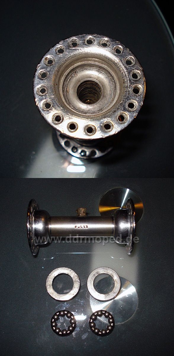

Nachdem es mir einfach keine Ruhe gelassen hat das man die Lager nicht rausbekommen soll, hab ich mal ne alte gammelige Nabe rausgesucht und rumprobiert. Siehe da, mit ner Schnabelzange und nem kleinen Ruck sowie ne Portion Angstschweiß bekam ich die Bleche, die die Lager halten, ohne Probleme rausgezogen. Also gleich mal bei der FuS Nabe probiert und es ging wunderbar. Sind zwar ganz leicht verbogen, aber das bekam ich mit einem kleinen Ausbeulhammer wieder gerichtet. Nun konnte ich die Nabe endlich vernünftig von innen reinigen. Das Ergebnis siehe unten thumbsup.gif
