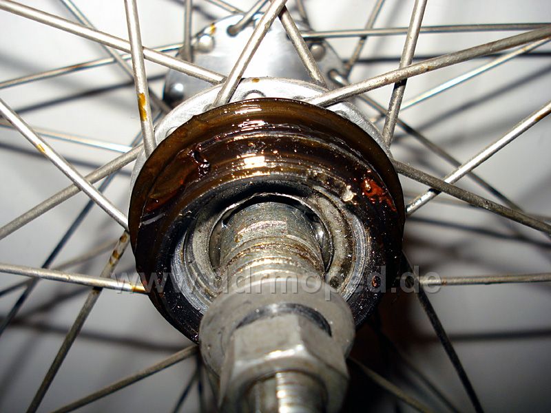

Moin Schraubergemeinde,
Ich wollte heute von der unten abgebildeten Nabe das Freilaufritzel abschrauben, damit ich die Nabe vernünftig ausspeichen kann. Ich hab solch Ritzel zwar noch nie abgebaut, aber sooo schwer kann das ja nicht sein - dachte ich...
Nach erfolgreichen abschrauben des für mich richtigen Konterrings (so funktioniert es bei den heutigen Billig-Zahnkränzen) zog ich das Ritzel ab und... sämtliche Kugeln und Wälzlager verteilten sich auf Nimmerwiedersehen in meiner Garageneinfahrt _clap_1.gif _clap_1.gif _clap_1.gif
Beflügelt von meinem "Erfolg" versuchte ich den Rest von der Nabe abzuschrauben, aber Pustekuchen, da rührt sich gar nichts! Vom logischen her müsste das Ganze doch links herum abgeschraubt werden weil es sich in Tretrichtung doch festzieht oder hab ich nen Denkfehler _uhm.gif
Wie zum Teufel bekomm ich diesen §%$"&! Rest von der Nabe runter???

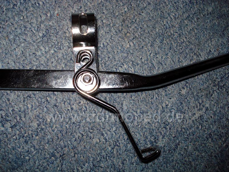

Da ich mit diesem Hinterrad für heut nichts mehr zu tun haben wollte, dachte ich mir: schraubst mal endlich die Stempelbremse ans Simson. Tja, nur hat der Malli null Ahnung wie die Feder vom Bremshebel befestigt wird _uhm.gif
Ich hoffe ihr könnt mir ein bissl weiterhelfen...
Heut ist nicht mein Tag, ich glaub ich geh ins Bett...
der "leicht" genervte Christian

Evtl kannst du es ja hier erahnen, besseres Bild hab ich grade nicht aufm PC.

Das Ritzel hat ein normales Rechtsgewinde und wenn der Vorbesitzer dicke Waden hatte, ist's gut möglich, dass das Teil richtig festsitzt.
Was hilft:
"Ritzelring" mit Alu-Zwischenlagen in den Schraubstock einspannen (an den Aussparungen für die Sperrklinken anlegen) und dann mit Kraft und Mut mit beiden Händen an der Felge drehen.

So hier? Nur das der obere Teil der Feder noch mit festgeschraubt wird?
Chris
Geschrieben am: 18.06.2011, 19:44
Beiträge: 5095
Ja das sieht gut aus.

Nu muss ich nur noch wissen wie ich den Rest vom Ritzel von der Nabe bekomme _uhm.gif
Ob der Vorbesitzer dicke Waden hat weiss ich nicht... Chris, hast du???
Wollt das morgen mal im Schraubstock einspannen, aber solange ich nicht wusste wie rum wollt ich hier lieber fragen cool.gif
