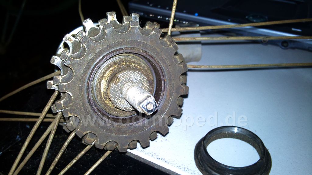

Wenn Du das Innenleben herausnimmst, geht automatisch auch das Ritzel samt Anhängsel ab  Ach so, und das noch: Es heißt NABE, nicht Narbe. Der Unterschied ist immens! Achte doch bitte generell etwas auf die Rechtschreibung.
| moosmutzel |
Beiträge: 4505
Mitgliedsnummer.: 2549
Mitglied seit: 06.08.2009
Favoritnaben: echt nervig! Auf den ersten Blick baugleich mit Renak, aber funktionieren tun die bloß von Prag bis Usti. Ich hab jetzt schon bei zwei Rädern das Problem, dass der Antrieb nach dem Rücktritt nicht gleich einrastet, sondern man erst eine halbe Umdrehung oder mehr ins Leere tritt. Ich hab bei beiden Rädern schon alles neu abgeschmiert, bzw. die Sperrzylinder (?) geölt, damit sie fluffig rein und rausgehen. Aber sobald zusammengebaut, ist alles beim Alten bzw. ist die Funktion sogar noch weiter eingeschränkt. Weiß jemand Rat? Bei Renaknaben gibt es das Problem ja auch ab und zu, aber da hilft Schmieren und Ölen, die Favoriten sind da resistent. Ich möchte nicht das Rad neu einspeichen, paßt das Innenleben einer Renaknabe in das Favoritgehäuse? Oder weiß jemand sogar, wo der Fehler bei den Dingern liegt?
