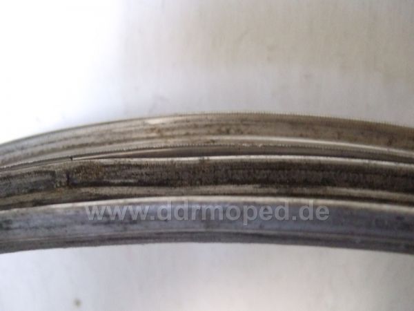

Gute Strategie! Hab's auch ganz gut hinbekommen. Aber hier ist wohl alles zu spät, oder?
(Zum Vergleich hinten ein intakter Felgenring)

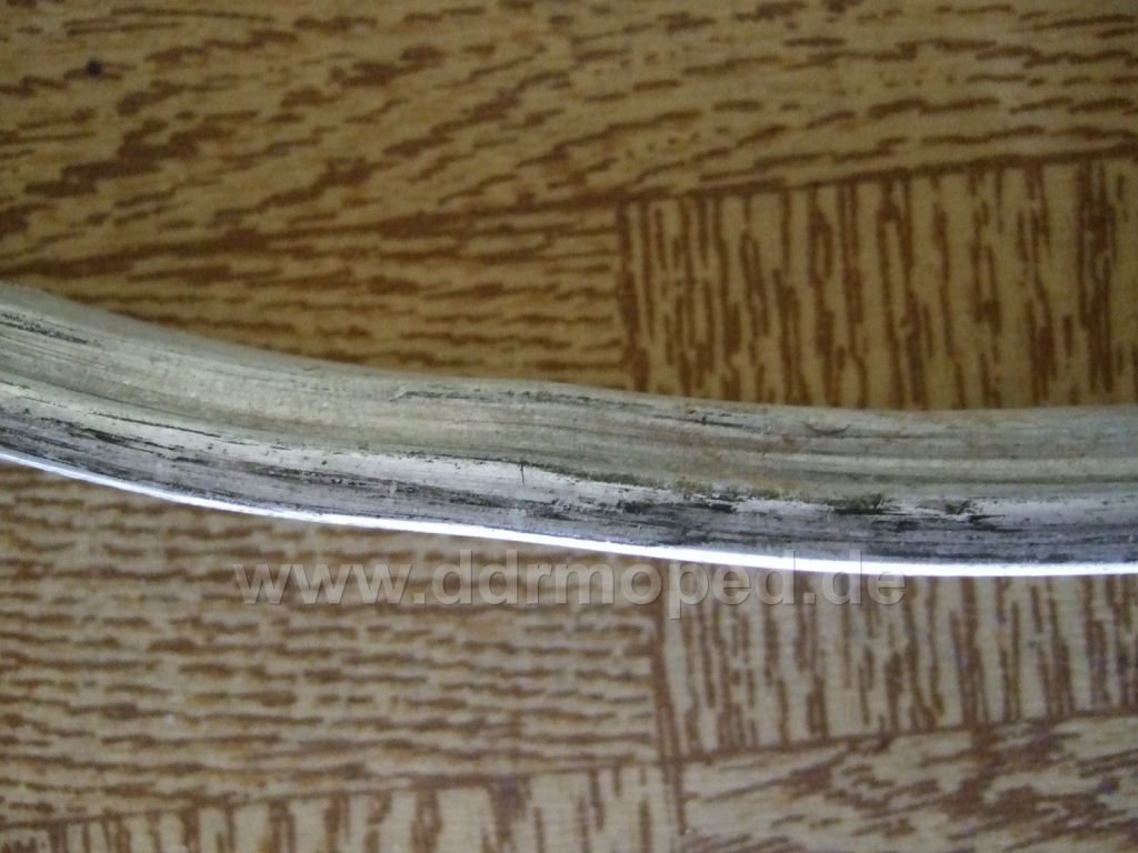

Als Inhaber einer Tischlerwerkstatt könnte man sich eine Positiv- und eine Negativform aus Hartholz zurecht fräsen, obwohl das auch aufwendig wäre. Aber so? Vielleicht auch mit dem Gummihammer ... irgendwie. hmm.gif Die gegenüberliegende Flanke ist übrigens noch ok.

Ich würde da mal gepflegt mit nem Gummihammer rangehen, sollte man wieder halbwegs hinbekommen, allerdings wird sie mit dem kleinen Riss wohl nicht mehr viel aushalten.

Oh, den hab ich ja noch gar nicht gesehen.
