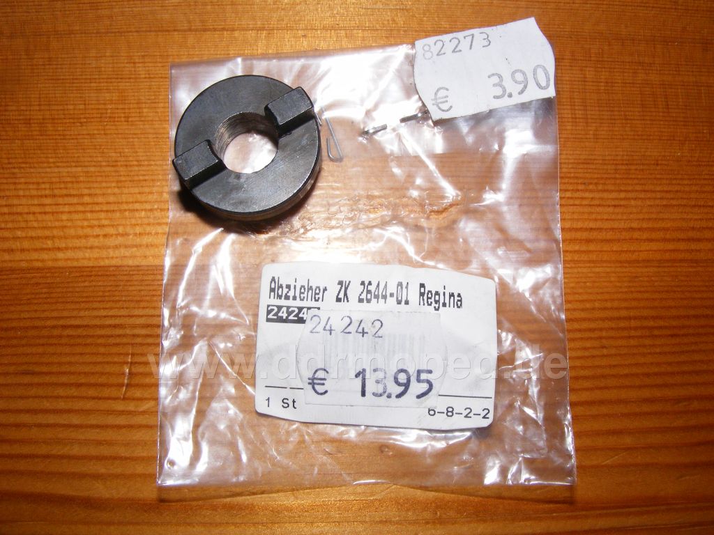

Zur Demontage von 4- oder 5-Gang-Freilaufritzeln kann ich unbedingt den abgebildeten Abzieher empfehlen. Passt millimetergenau!
