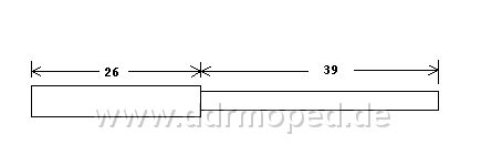

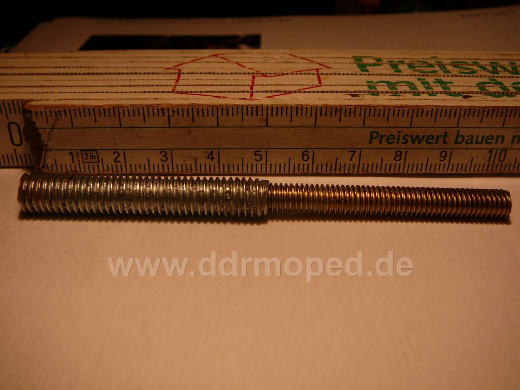

Könnte mir jemand solch einen Gewindestab anfertigen?
Das dickere Ende ist ein Gewinde wie bei den Sattelschrauben, das dünnere, längere Ende ist eine Nummer kleiner, wie z.B. bei den Gewindestäben zur Befestigung von Felgenblremsen. Die Gewinde sollten jeweils komplett über die angegebene Länge durchgehen.
Ich weiß leider die genauen Maßangaben nicht, aber das Teil soll für die Vorderbremse meines Pinarello-Rennrades sein. Das Original ist gebrochen. DDR-Schrauben sind kompatibel, bzw. lassen sich zwar etwas schwer, aber von Hand aufdrehen.
Ach ja, Angaben natürlich in mm.

Hallo Martin,
ungefähr so ? Längen stimmen noch nicht.
Also M8 auf M6? Oder andere Gewindesteigung?
Also mit diesen M-Angaben kann ich leider nichts anfangen.
Die Gewinde sollten jedenfalls einen Durchmesser von 7,4 und 5,6 mm haben. Das ergab das Meßschieben. Also nicht in den Gewindetälern gemessen, sondern das maximale Maß. Ich hoffe, das hilft?
Passen die metrischen Gewinde bei modernen Westrädern? Dann müßte es das Richtige sein.
