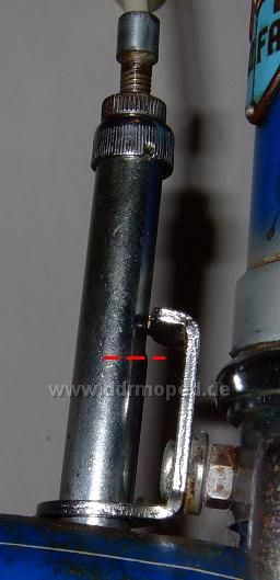

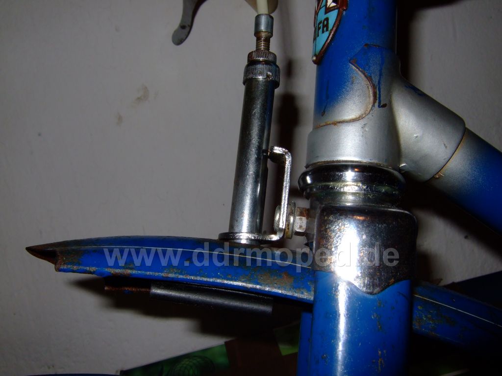

Oh, geht nur mit Ring nach unten, seh ich jetzt erst. hmm.gif Diese Führung der zweiten Befestigung geht nicht bis unten durch, sondern nur bis zur Hälfte.
Geschrieben am: 30.12.2011, 23:07
Beiträge: 5095
Lässt sich die denn da noch einbauen? Bei mir gings damals nicht, gab da Probleme mit dem Schutzblech.

Weiß nicht, muß der Ring nicht unterhalb des Schutzblechs liegen, bei mir ist er jetzt darüber. Aber es scheint erstmal zu funktionieren.

Vom logischem her machts es ja eigentlich auch Sinn den Ring unten zu haben, trotzdem kenne ich den nur nach oben montiert.

Ich veranschauliche das mal anhand einer Veranschaulichung: Nämlich die Linie markiert das Ende der Führungsnut der (hier) oberen Halterung. Würde ich die Führung andersherum montieren, würde mind. 1/3 des Zylinders unter dem Schutzblech heraus ragen und man bekäme das Laufrad nicht mehr rein. Ist bei der NOS-Bremse, die ich vor kurzem im Teilethread angeboten habe auch so. Ich dachte anfangs nur, sie wäre vllt. falsch zusammen gebaut worden.

Das der Ring unter das Schutzblech kommt kannst du nur mit herunterfahren des Bremsblocks bewirken! wink.gif Müsste eigentlich gut nachzustellen gehen wenn es wie bei meinem SH ist!

Das Problem ist das Loch im Schutzblech, das ist nicht ganz groß genug, damit der Ring durch paßt. Schwer zu erklären. Ich könnte ein Abstandsstück an der Halterung einfügen, damit es trotzdem paßt, aber dann ist die Gewindestange hinten nicht mehr lang genug um eine Schraube raufzudrehen.
Deien Bremse ist ja eh anders, da wird es besser gehen.

@Martin: Gut hast du auch recht! Aber kannst du nicht die Bremse lockern und den Ring ins Loch drücken? Oder ist da etwa so wenig platz? huh.gif Würde mich ja regelrecht verwundern...

Da ist wirklich zu wenig Platz.
