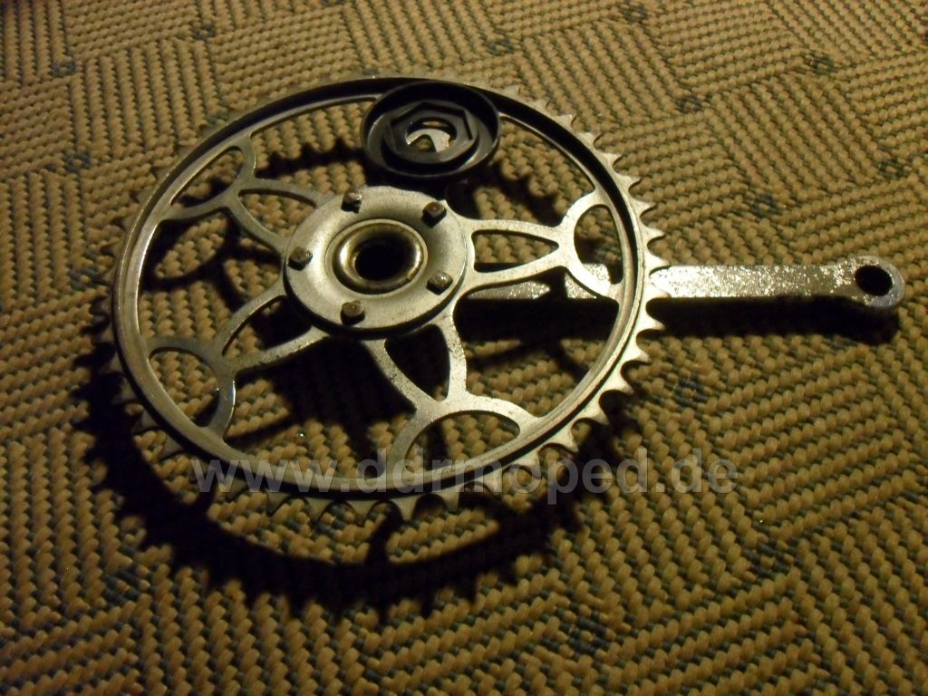

Hätte da mal ne Frage bezüglich älterer Keillager:
Wurde vor der rechten Tretkurbel, wie auch auf der linken Seite, eine Staubkappe montiert?
Beim Kettenblatt, welches ich verwenden möchte, passt sie nicht. Durch die hervorstehenden Nieten, die am Außenrand der Kappe anschlagen, rutscht die Kurbel nicht weit genug auf die Tretlagerachse, um den Keil montieren zu können sad.gif ...

Geschrieben am: 15.05.2012, 20:16
Beiträge: 5095
Staubkappe nur auf der linken Seite. Auch in den 70ern/80ern war es eher unüblich beide Seiten mit Staubkappen auszurüsten.

Das heißt, die rechte Seite war Regenwasser und Schmutz immer ausgesetzt blink.gif ? Oder gabs andere Konen für diese Bauweise?
Hab momentan die Standardkonen mit Außensechskant montiert.

Geschrieben am: 15.05.2012, 20:39
Beiträge: 5095
Im Normalfall ist die rechte Lagerseite dem Dreck ausgesetzt gewesen. Bei IFA Touring Bj 90 habe ich seit langem mal wieder zwei Kappen gehabt.

Jeeves
Geschrieben am: 15.05.2012, 21:02
Tobi, bei BSA-Keillagen wurden diese Staubkappen nicht verbaut. Nur bei Thompson-Lagern. Die BSA-Lager haben so eine Kappe nicht nötig.
Das gezeigte Tretlager passt schon vom Baujahr nicht zu Thompson-Lagern.

QUOTE (Jeeves @ 15.05.2012, 22:02)
Ja, es ist ein 80er Jahre Thompsonlager in einem 60er Jahre Rahmen, der ehemals mit Glockenlager ausgestattet war.
Es ist in meinen Augen die wartungsfreundlichste Konstruktion und die schönste Kurbel, deshalb hab ichs umgebaut wink.gif .
Werd nochmal ne Nacht drüber schlafen, ob nun einfach so montieren, Staubkappe selber bauen oder ne neuere Kurbel verwenden...
