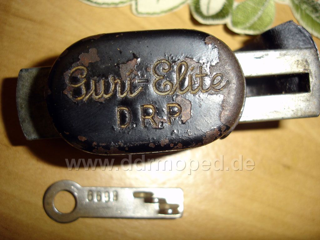

Hallo Leute,
habe ein Schloss von Guri Elite siehe Foto und leider ging der Schlüssel verloren.
Gibt eine Möglichkeit passend zu dem Schloss 1-2 Schlüsse anfertigen zu lassen oder
macht jemand sowas selber?
Der Schlüssel auf dem Bild dient nur als Anschauungsbeispiel.
Danke im vorraus

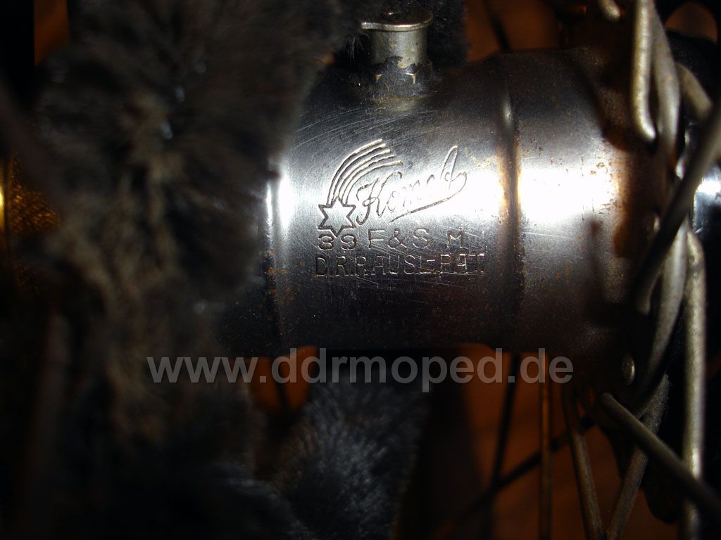

habe hier noch eine F & S Komet 39 Nabe, habe sie schon 2x gereinigt und gefettet, aber
beim Fahrrad fahren wenn ich reintrete merke ich wie sie knirscht.
Nach der ersten Reinigung hat kam diesen knierschen auch und ist sogar für ne halbe Umdrehung
ohne Wiederstand durchgetreten.
Hat jemand noch ein Bild (Aufbau) oder Tipps was ich bei dieser Nabe beachten muss?
PS: Nabe wurde so eingebaut das es nicht zuviel Spiel und nicht zu wenig ist.
Danke Euch..
Malli
Geschrieben am: 30.05.2012, 12:33
Beiträge: 1087
Mitgliedsnummer.: 4074
Mitglied seit: 25.12.2010
Die Walzlager vom Antreiber sollten nicht gefettet sondern geölt werden. Wenn man sie fetten können sie kleben und dann tritt man ins Leere. Alles mal ordentlich zerlegen und dann mit Bremsenreiniger und Zahnbürste säubern. Dann die Walzen ölen und alles andere kannst du fetten. Auf den Bremsmantel entweder Bremsmantelfett oder Hochgeschwindigkeitsfett (ist das gleiche wie Bremsmantelfett - nur günstiger) und dann sollte alles ordentlich funktionieren thumbsup.gif

Haben Komet-Naben Walzlager?

Hallo Malli,
danke für deine Hilfe.
Was ist ein Walzlager? Kenn mich mit den Begriffen nicht aus.
Hier mal 2 Links wie es im inneren aussieht.
Die obere Nabe.
und hier nochmal.
Leider gehen bei dem Kugellager auf der Seite vom Bremsanker die Kugeln immer raus, so das der Zusammenbau immer ein Geduldsspiel wird.
Danke
Malli
Geschrieben am: 31.05.2012, 09:09
Beiträge: 1087
Sorry, aber das kenn ich leider gar nicht. Ich dacht die haben das gleiche bzw. ähnliche Innenleben wie die FuS Naben unsure.gif
