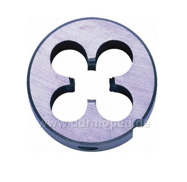

Ich habe nun ein Schneideisen für DDR-Fahrradgabeln, also MF 26x1.
Vorher hatte ich bei mehreren Schlossern nachgefragt. Ergebnis: keiner hatte solch eine Kluppe da, bzw. wollte gar nicht erst nachschauen für die paar EURO.
Da ich eine entsprechende Möglichkeit sehr gern gehabt hätte, biete ich euch nun Folgendes an: Für 5 EUR plus Porto könnt ihr mir eure defekte Gabel schicken und ich schneide das Gewinde nach. Wenn die Windungen schon zu sehr abgedreht sind, weite ich den Gabelschaft mit einem Gußrohr mit minimal größerem Durchmesser. Danach läßt sich das Gewinde wieder schön neu aufschneiden, ohne dass die Wandstärke dafür schon zu dünn wäre. Dafür würde ich nochmal 5 EUR nehmen, könnt ihr aber auch selbst machen. Nur bitte nicht zu sehr weiten, dann wird die Wand zu dünn und ich garantiere für nichts bei flotter Fahrt. ohmy.gif

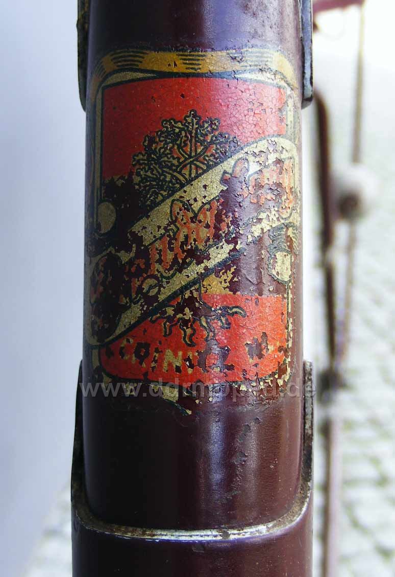

Ich habe ja schon im "Brandenburg"-Thread darüber berichtet, will es aber auch noch mal hier an geeigneter Stelle unterbringen:
Rettung von sich ablösenden Abziehbildern
Zur eventuell notwendigen Reinigung die Bilder vorsichtig nur mit einem Schwamm und klarem Wasser abtupfen.
Mit einem feinen und vor allem weichen Pinsel die zu fixierenden Abziebilder mit PUTZVERFESTIGER / TIEFENGRUND in mehreren Durchgängen vorsichtig bestreichen. Dazwischen jeweils antrocknen lassen.
Wichtig: Verfestiger/Tiefengrund auf Wasserbasis verwenden. Es gibt auch andere Mittel, die Lösungsmittel enthalten und die empfindlichen Bilder bzw. deren Farben angreifen können.
Der Tiefengrund hat eine wässrige Konsistenz und dringt auch in feinste Risse der Abziehbilder und unterwandert bereits angelöste oder lose Teilchen. Die in der Lösung enthaltenen Kunststoffe trocknen völlig farblos aus und fixieren und versiegeln die Abziehbilder.
Wichtig: Tiefengrund, der von den Abziehbildern über Lack o.ä. läuft sofort wegwischen. Nach dem Trocknen ist das Mittel nur schwer wieder zu entfernen.
Aufgrund der wässrigen Konstistenz des Mittels bilden sich am tiefsten Punkt der zu behandelnden Bereiche Tropfen. Auch diese entfernen - am besten mit einem feinen feuchten Viskoseschwamm vorsichtig aufnehmen.
Die ganze Prozedur des Auftragens kann wiederholt werden, bis, nach einer abschließenden längeren Trocknung, die Bilder einen festen, seidenglänzenden Überzug haben. Optisch fällt der Überzug nicht auf.

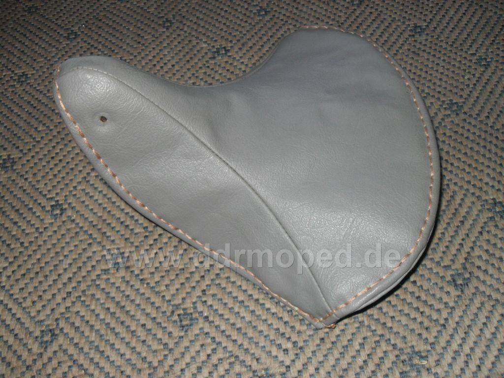

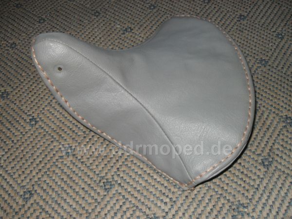

Alte Satteldecken sind manchmal stockig und in den Poren verschmutzt, da hilft DanChlorix thumbsup.gif .
Habs an einer grauen Kunstlederdecke probiert...allerdings hatte ich zu kräftig dosiert, ca. 200ml auf 2L Wasser.
Die Decke wurde hygienisch sauber, die Nähte haben sich aber fast vollständig aufgelöst ph34r.gif .
...so verbrachte ich die Zeit seit gestern Abend mit Nähen, obwohl ich da Respekt hatte und es ja den Beck's hier im Forum gibt, der wahre Wunder an alten Satteldecken vollbringt.
Hier das Ergebnis, ich bin bissel stolz sleep.gif :
MfG
Tobi, der Flacheisenreiter

moosmutzel
Geschrieben am: 03.10.2012, 20:52
Beiträge: 4505
Mitgliedsnummer.: 2549
Mitglied seit: 06.08.2009
Mensch, genial sieht der aus. Woher kriegt man denn so reissfestes dickes Garn und eine dicke Nadel?
Hast du Lust einen kleinen Artikel für's Wiki dazu zu schreiben? So mit ein paar Bildern, wie man näht und nietet.. Ich weiß, es gibt da ne tolel Anlleitung, aber die ist ja nicht "creative commons" wink.gif
Flacheisenreiter
Geschrieben am: 03.10.2012, 21:24
Beiträge: 1338
Mitgliedsnummer.: 3659
Mitglied seit: 23.07.2010
Ich glaube, dass, wie schon erwähnt, Beck's eine bessere und fundiertere Anleitung schreiben kann, ich weiß allerdings nicht ob er eine Maschine hat und welche Nähtechnik er verwendet.
Habe, wie er auch, Stopfgarn(4 Fäden im Strang, also 8 in der Naht) und eine ganz normale Nähnadel verwendet und im "Schachbrettmuster" hin
(Bindestrich zeigt den Faden, Punkt das Loch)
und im selben Muster, seitenverkeht und somit die Lücken ausfüllend, zurück genäht.
Ob ich sie auch wieder schön aufgenietet bekomme, ist die andere Frage laugh.gif , muss noch das Sattelgestell etwas aufarbeiten smile.gif .
