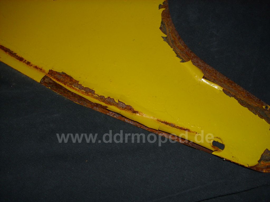

Der Lack blättert am Rand großflächig. Ist da noch was zu retten? Falls ja, wie geht man am besten vor.
