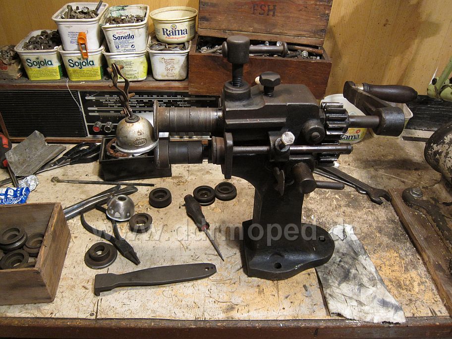

Hatte mal wieder die Gelegenheit ein Rücklichtglas zu wechseln. Besonders das Zudrücken mit einem Schraubenzieher des Alurings sah nach so einer Sache meist recht wellig aus, gefällt einem natürlich nicht. Also musste eine andere Möglichkeit her.

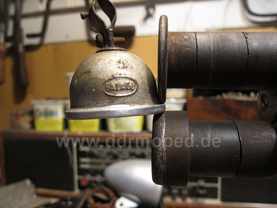

Zuerst habe ich ihn wieder leicht mit dem Schraubenzieher zurückgedruckt. Dann habe ich eine Falz- und Sickenmaschine genommen und mir zwei einiger Maßen passende Rollen gesucht und den Ring Stück für Stück umgelegt.

Mit den Walzen könnte man allerdings noch etwas austesten, welche besser geeignet sind.

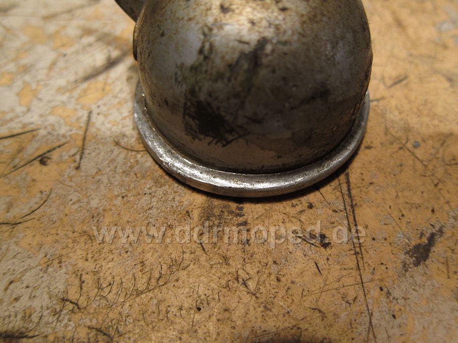

Bin mit dem Ergebnis noch nicht 100% zufrieden, allerdings muss man auch dazusagen, dass der Ring sehr vergewaltigt wurde, was die Schraubstockspuren so zeigen.

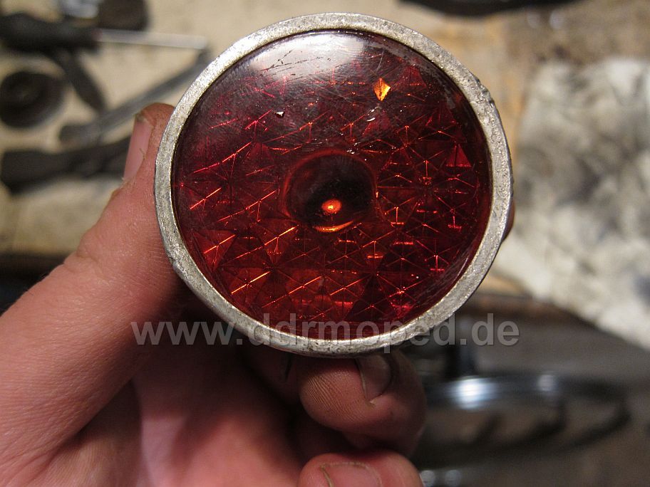

Und noch von Vorn.
