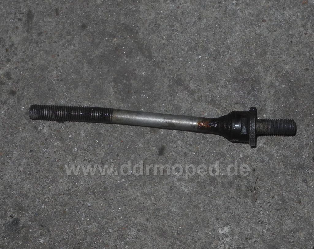

Thema Dynamo-Geräusche/Funktionssicherheit: Die Dynamowelle muss sich etwa 0,5 mm weit herausziehen lassen/Längsspiel haben. Dann läuft der Dynamo geräuscharm und zuverlässig.
Und das hier habe ich gerade der Vorderradgabel eines im Alltag genutzten Sportrads entnommen. Interessant womit manche Leute so herumfahren ...

Geschrieben am: 24.03.2017, 22:18
Beiträge: 531
Mitgliedsnummer.: 6526
Mitglied seit: 08.06.2013
Das sieht ja mal gut aus, dass sich das überhaupt noch gedreht hat. _uhm.gif
Viel geiler finde ich aber wenn man ein Rad kauft und dann die erste Runde fährt und beide Pedalachsen dermaßen verbogen sind und eiern, das man sich fragt mit wieviel 100 Kilo die darauf rumgesprungen sind laugh.gif

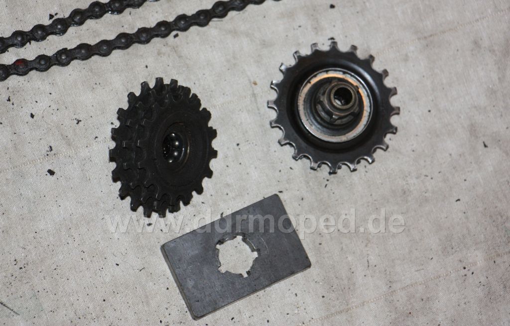

Heute war ich mal einigen 3fach-Zahnkränzen auf Rücktrittnaben zu Leibe gerückt. Die Kombination ist ziemlicher Humbug, aber derartig nachgerüstete Gangschaltungen trifft man ja häufig an. Mit einer Halterung für den Antreiber als Werkzeug, ist die Demontage der Ritzel beschädigungsfrei möglich. Man muss nur eine passende Sicherungsmutter parat haben: Die vom 3fach-Ritzel kann man für das einzelne Ritzel nicht verwenden.
Die Meisten tauschen wahrscheinlich den Antreiber gleich mit, womit man sich die etwas umständliche Demontage des Schraubritzels von der Rücktrittnabe erspart. Geht natürlich auch ...

Wann war denn eigentlich diese Umstellung bei den Rücktrittnaben vom aufgeschraubten Ritzel auf das gesteckte Ritzel?
Und wie ist das bei den Rücktrittnaben von Gold Deer und Favorit? Waren die Ritzel da auch gesteckt?
mulchhüpfer
Geschrieben am: 08.02.2020, 16:29
Beiträge: 2924
Mitgliedsnummer.: 3839
Mitglied seit: 16.09.2010
Gute Frage. Die Steckritzel scheint es ab ca. 1972 gegeben zu haben, genauer kann ich es auch nicht sagen.
