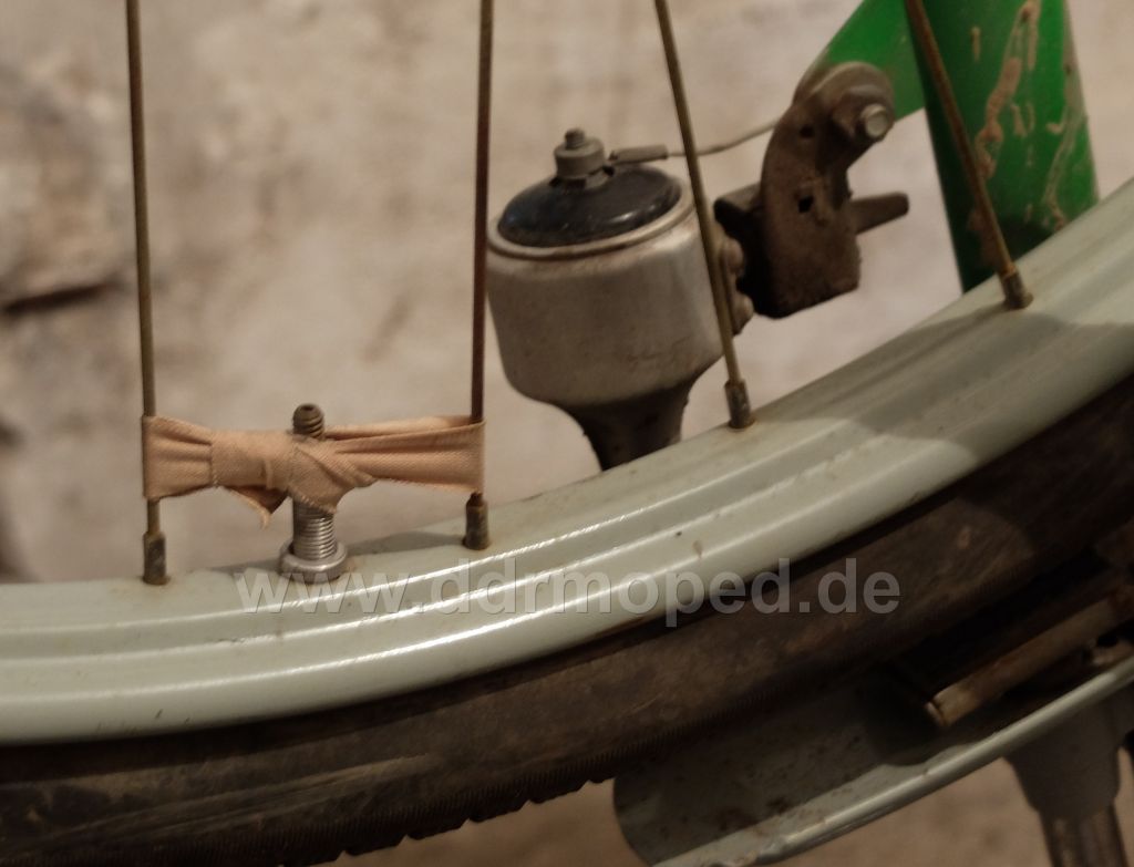

Ein Ventilsitz, der beim Drücken nach links/rechts Luft verliert biggrin.gif

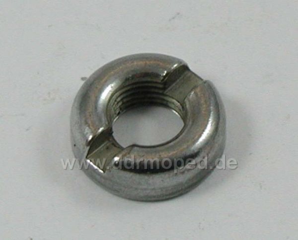

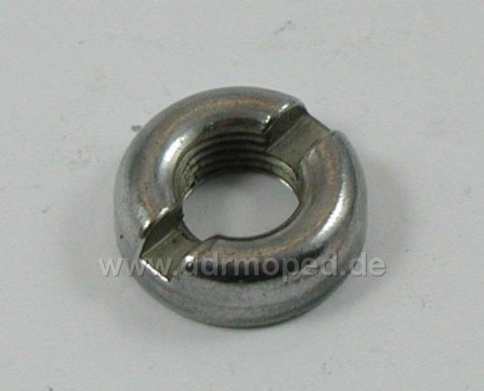

Hat vieleicht mal jemand ein Foto vom Spezialwerkzeug für die Kurbelarm-muttern(Schlitzmutter) beim Glockenlager?
mfg falle

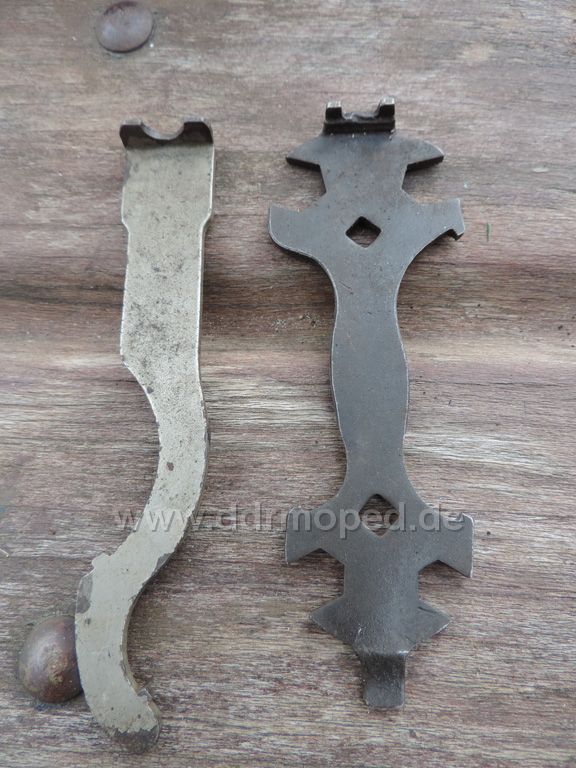

old_school
Geschrieben am: 10.02.2020, 18:22
Ist ein Schlüssel mit mehreren Lochgrößen für verschiedene Muttern und zwei aufgeschweißten Stiften.
So in etwa.
Dort wo ich Punkte gemalt hab sind die Stifte. (ist jetzt nur ein Bsp in etwa)
Das Original lichte ich nachher zu hause ab.

QUOTE (mulchhüpfer @ 08.02.2020, 16:30)
Ich kenne solche Maßnahmen, mit denen verhindert werden sollte, dass das Ventil kippt (z.B. wenn der Schlauch im Reifen wandert) und dann der Ventilfuß aus dem Schlauch ausreißt.
In einem 30er Jahre Zubehörkatalog hatte ich sogar mal ein zweiteiliges Blechteil gesehen, dass das Ventil zwischen den benachbarten Speichen durch Klemmung fixierte.
Bei heutigen Hohlkammerfelgen braucht man das nicht mehr, aber mit einwandigen Felgen hatte ich tatsächlich schon mehr Plattfüße durch Ventilabriss als durch Fremdkörper von außen.

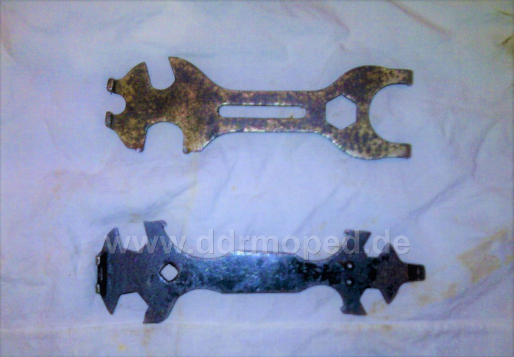

Hier z.B. zwei Stück...

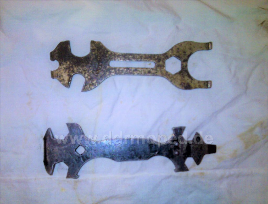

So habe in meinem Fundus auch noch 2 Schlüssel gefunden die passen smile.gif
gruss falle
