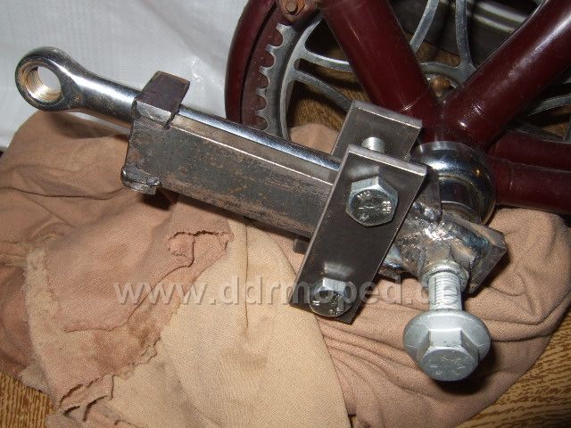

Scheibenkleister! Mein schöner neuer Kurbelabzieher funktioniert nicht, ist gleich verbogen und abgerutscht. Bis ich mir einen neuen Stabilen gebaut habe, wo bekomme ich so einen Kupferbolzen um die Kurbel nach der alten Methode abzuschlagen? Kann man so etwas im Baumarkt kaufen?
Mr._Tonzy_Linder
Geschrieben am: 30.12.2010, 14:29
Beiträge: 1671
Mitgliedsnummer.: 3143
Mitglied seit: 27.02.2010
Was für einen Kurbelabzieher hast du benutzt?
Wegen dem Bolzen wäre der Wertstoffhof oder die Restetonne der nächsten Schlosserei wahrscheinlich die bessere Adresse.
moosmutzel
Geschrieben am: 30.12.2010, 15:20
Beiträge: 4505
Mitgliedsnummer.: 2549
Mitglied seit: 06.08.2009
Einen Selbstgebauten.

Wie bekomme ich den festgefressenen Kurbelzapfen ab?
Da ich den Pedalarm dringend brauche muß der Zapfen raus.
Ein Pessimist ist ein Optimist mit Erfahrung...
Victoria Herrenrad 1934 mit Garelli Mosquito 38A
Simson SL1 1971
Vaterland Damenrad 26" 1953
Peugeot BIMA 1952
Geschrieben am: 01.01.2011, 18:32
Beiträge: 5094
Bei mir hatte einmal paar Tage mit WD40 einweichen geholfen. Sonst evtl den Arm mal mit dem Heißluftföhn da erhitzen?
Hab aber auch paar Fälle, da geht gar nichts mehr.
kakerlake
Geschrieben am: 01.01.2011, 18:47
Beiträge: 924
Mitgliedsnummer.: 3508
Mitglied seit: 07.06.2010
Habe schon alles probiert...der zuckt sich nicht...hat vielleicht noch wer nen geraden 190er oder 195er Arm rumliegen für mich?
Simson SL1 1971
Peugeot BIMA 1952
Diamant1990
Geschrieben am: 01.01.2011, 19:16
Beiträge: 597
Mitgliedsnummer.: 3864
spann den Zapfen doch fest in einen Sraubstock und Steck dann ein ca 1m langes Rohr über den Pedalarm! Wenn du das noch nicht probiert hast natürlich! biggrin.gif
