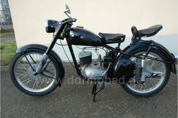

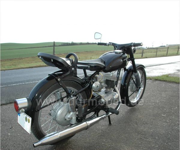

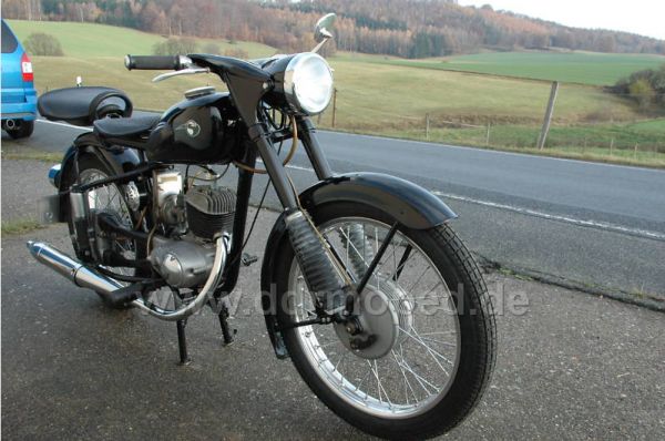

Und das ist sie:
(die Fotos zeigen allesamt den unrestaurierten Zustand)
