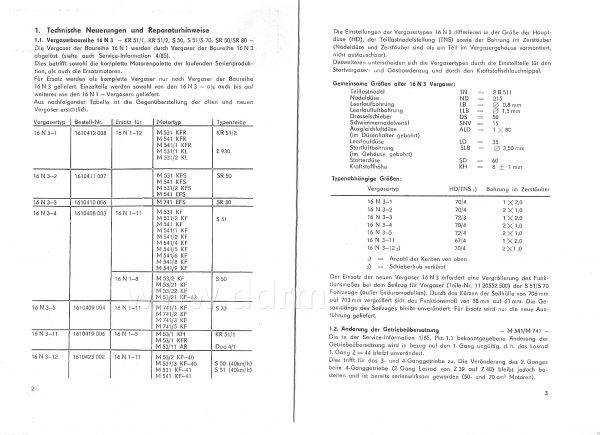

Hier erst mal was zu allen Vergasern aus meinen Service Informationen aus dem Jahre September 1978.
Jörg
Geschrieben am: 19.10.2010, 18:23
Und hier Infos zum 16N3-
Geschrieben am: 19.10.2010, 18:26
Wichtig ist auch noch, dass man beim 16N3- die richtige Teillastnadel verwendet.
