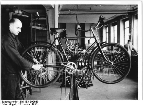

QUOTE (Kellerassel83 @ 03.01.2012, 13:13)
Hier mal einige Bilder eines Herrenrades bei der Produktion...
=detail&search[focus]=22]Bild 22
=detail&search[focus]=23]Bild 23
(... 20.000 Fahrräder aus Hainsberg im Jahre 1950. Mit dem Beginn des Jahres 1950 wurde die Produktion von Fahrrädern in den volkseingenen Metallwerken Hainsberg in Sachsen auf rund 500 im Monat gesteigert. Das Ziel der Arbeiter und Aktivisten des Werkes ist die Produktion von insgesamt 20.000 Fahrrädern im Jahre 1950. UBz: Die Fahrräder werden zum Versand verpackt. ...)
... auf der Hauptseite ist noch eine ganze Serie vom 12. Jan. 1950, allerdings mit falscher Bildunterschrift (Sangerhausen, Mifa-Werk,...)!

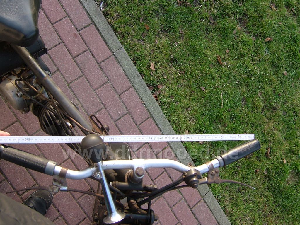

Hallo werte Fahrradspezialisten,
ich hab zur Zeit eine Hainsberger Mücke in der Mache. Ich möchte das gute Stück nur technisch überholen und dann so wie sie ist mit den originalen Lackresten und reichlich Owatrolpflege wieder auf die Straße bringen.
Leider ist der Lenker gebrochen. Daher suche ich einen Ersatz. Hat jemand von euch so etwas in seiner Kuriositätenabteilung liegen und kann nichts mit anfangen und würde ihn abgeben? Es ist ein Sonderling unter den Fahrrad/ Motorfahrradlenkern. Ein Lenker mit d-22 mm, Schlitz für Gasgriff und Loch für den Gaszug. Das Besondere, er ist im Vorbau verschweißt. Nur das der Vorbau verkehrtherum eingeschweißt ist _uhm.gif . Das ist aber original so. Ich hab noch eine zweite Mücke, da ist das auch so und leider genau so kaputt. Ist wohl eine Schwachstelle. Also wer so was liegen hat bitte PN.

Ist das Alu oder Stahl? Wo ist der Bruch denn? Laß es doch in der Werkstatt innen muffen und schweißen.

Ja, muffen und schweißen wäre eine Alternative. Das Material ist Stahl. Der abgebildete Lenker wurde mal gestrichen. Die Brüche sind immer direkt am Vorbau. Bei diesem unten am Stützrohr (ist schon einmal geschweißt). Bei meinem anderen ist die Lenkstange gebrochen. Das Mückilein soll per DEKRA- Abnahme wieder offiziel am Straßenverkehr teilnehmen, daher wollte ich lieber nicht schweißen. Im Zweifelsfall verwende ich ersteinmal einen nicht originalen Lenker.
