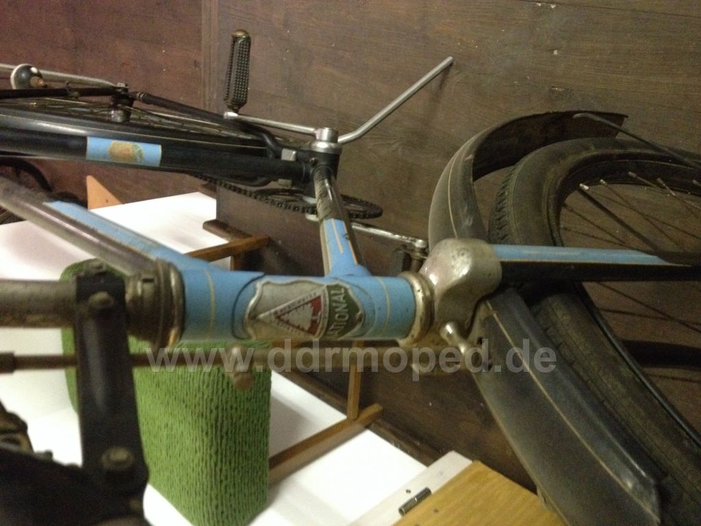

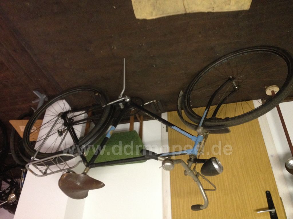

Ich habe ein komplettesoriginales 28er NATIONAL Herrenfahrrad Fahrrad im sehr gutem Zustand.
Bilder folgen
Bin am überlegen ob ich es abgebe an einen Sammler oder tausche

Noch einmal richtig rum
