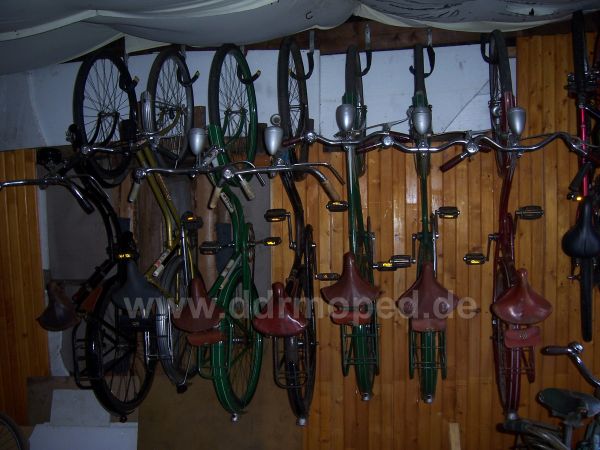

Vor einer Weile wurde ja mal diskutiert, wie man am besten seine Räder aufhängen könnte. Hier mal meine Methode, nicht gerade die schönste, aber stabil und billig wink.gif
Geschrieben am: 03.04.2011, 11:42
Beiträge: 5094
Zutaten: eine Dachrinnenhalterung und einen kaputten Fahrradschlauch. Halterung in Schraubstock einspannen und um 90° verdrehen und anschließend noch etwas abwinkeln. Fahrradschlauch überstülpen und fertig.
