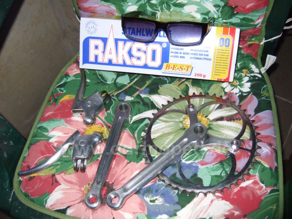

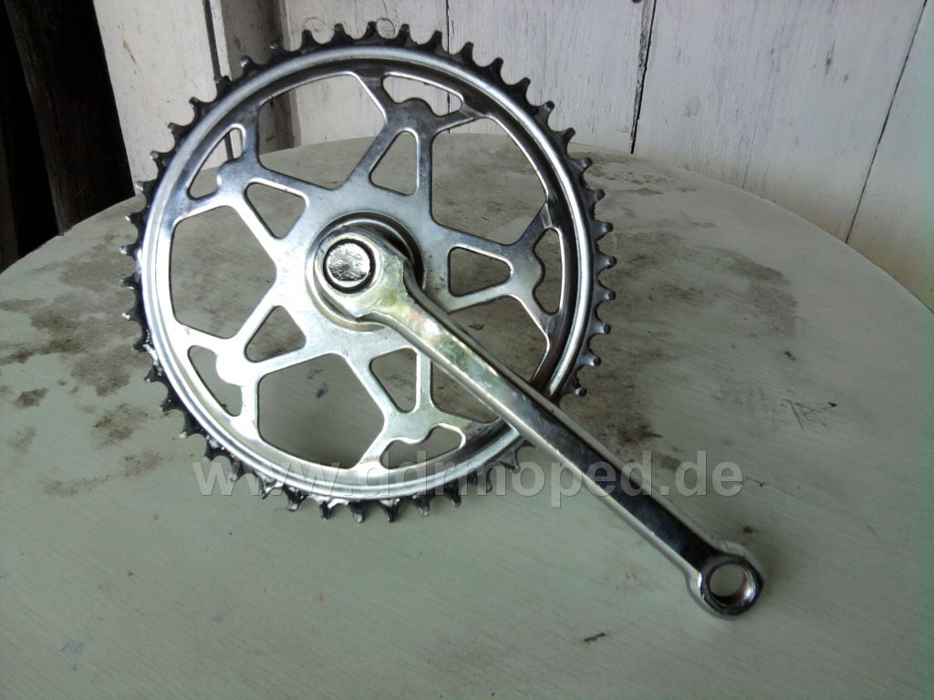

Habe heut in der Abendsonne auf dem Balkon ein paar Teile poliert. So läßt sich's leben. cool.gif
Habe mal die Ergebnisse von Polieren mit Stahlwolle und Elsterglanz verglichen. Kein sichtbarer Unterschied bei mir.

Hinterlässt Stahlwolle nicht kleine Riefen im Chrom? Hab das bisher nie ausprobiert. Auch mit nem Topfschwamm soll man die Rostpickel vom Chrom gut runter bekommen, aber das hab ich wegen gleicher Befürchtungen wie bei Stahlwolle auch nich nicht probiert.
Hab immer Nevr Dull genommen, damit siehts dann immer aus wie neu.

Das ist Alu, da geht es gut. Bei Chrom gibts lauter feine Kratzer, wenn man bei direktem Sonnenlicht ganz genau hinschaut, find ich jetzt aber nicht so schlimm. man muß natürlich die feinste Sorte nehmen. Aber bei Chrom nehm ich dann doch meist Elsterglanz, was das gleiche wie Neverdull ist. Noch besser bei Alu ist Polieren mit Schwabbelscheibe, aber da ich keinen Schraubstock oder so zum Einspannen hab ist das immer sehr umständlich. Man kommt damit auch nicht überall hin.

Bei Alu nehm ich immer Polierscheiben, die Filzscheibe zum Vorpolieren und die Schwabbelscheibe zum Hochglanzpolieren (mit der jeweils passende Paste natürlich) und dann hat man fast nen Chromglanz.

Bei Stahlwolle der Sorte 000 und reichlich WD 40 kannste eigentlich nicht all zuviel verkehrt machen. Angeblich soll es ja auch Sorte 0000 geben.. hab ich aber noch nie gesehen.. oder jemand hat sich da um eine Null vertippt.
