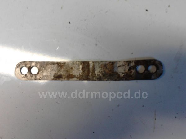

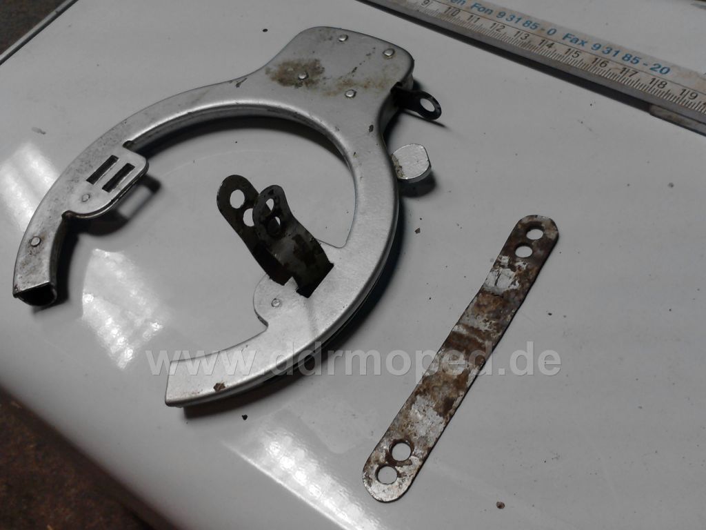

Was ganz anderes:
Ich habe mir so ein Speichenschloss von Guri zugelegt. Befestigt wird das ganze vrmt. mit Schellen am Rahmen. Hat jemand so ein Schloss mit dazugehöriger Befestigung, so daß ich mir das mal anschauen und die Schellen genau nachbauen kann?

@ Jeeves: Schick dir mal ein Foto in den nächsten 2 - 3 Tagen! Sind eigentlich ganz simpel nachzubauen! Aber an welchen Rahmen willst du das den dran machen? Die passen theoretisch nicht an jedes Rad!

Hallo Tristan, das wäre toll. Ein Nachbau ist sicher nicht schwer, es wird ja wohl nur eine einfache Schelle sein. Aber ich will sie eigentlich miilimetergenau aus Zinkblech herausschneiden.
Montiert werden soll das ganze mal an ein altes Mifa-Tourenrad.

@ Jeeves:
Länge 93mm
Breite 12mm
6mm von außen 1.lochmitte und von 1. Lochmitte 7 mm zur nächsten Lochmitte!
