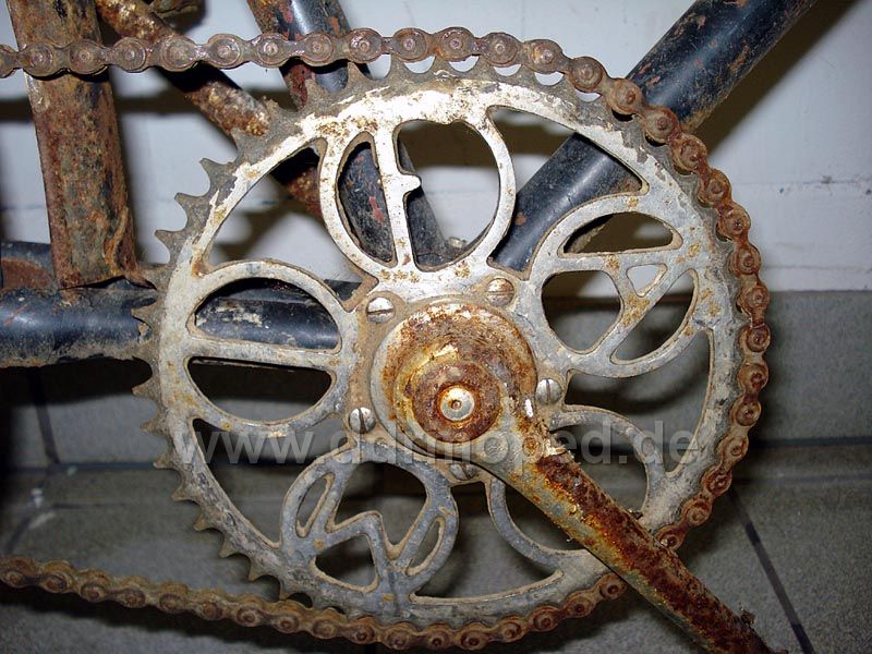

Hat zufällig jemand solche Kurbel wie hier auf dem Bild zu sehen ist? Leider sind die Kurbelmuttern verschwunden und es wäre toll wenn jemand mal solch eine Mutter ausmessen könnte um sie nachfertigen zu können ph34r.gif

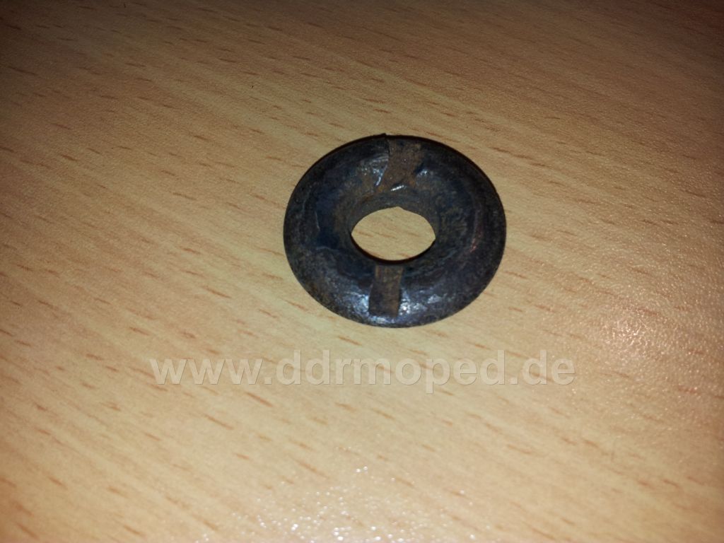

Ich habe eine ähnliche Mutter. Sie hat statt der Borhungen zwei Schlitze.
Was für ein Ø hat das Außengewinde vom Tretlager?

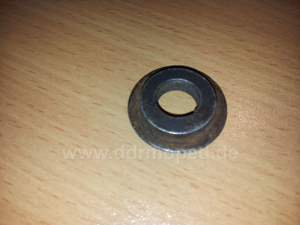

Jetzt von der anderen Seite....

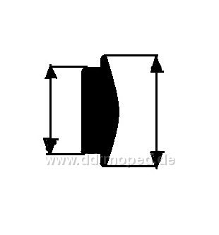

Gewinde müsste M12 sein, dann würde die passen. Kannst du mir mal die Durchmesser nennen wie ich sie unten im Bild skizziert habe?

Meine ist auch M 12. Und die Maße 20,4 und 27.3 ich kann die Mutter auch Tino geben.

Wenn die Mutter passt wäre das super wenn du ihm die geben könntest. Tino müsste denn mal die Kurbel messen ob die Mutter dazu passt. Danke dir jedenfalls schonmal für die Hilfe thumbsup.gif thumbsup.gif
