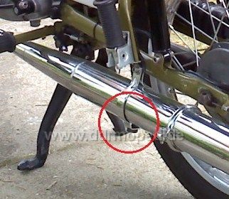

Hat den gleichen Effekt wie das Gummi...Könnte ich schweißen, hätte ich es vielleicht ähnlich gemacht. Aber so gefällt mir die Gummisache besser. Hinterlässt der "Popel" keine Spuren am Ständer?

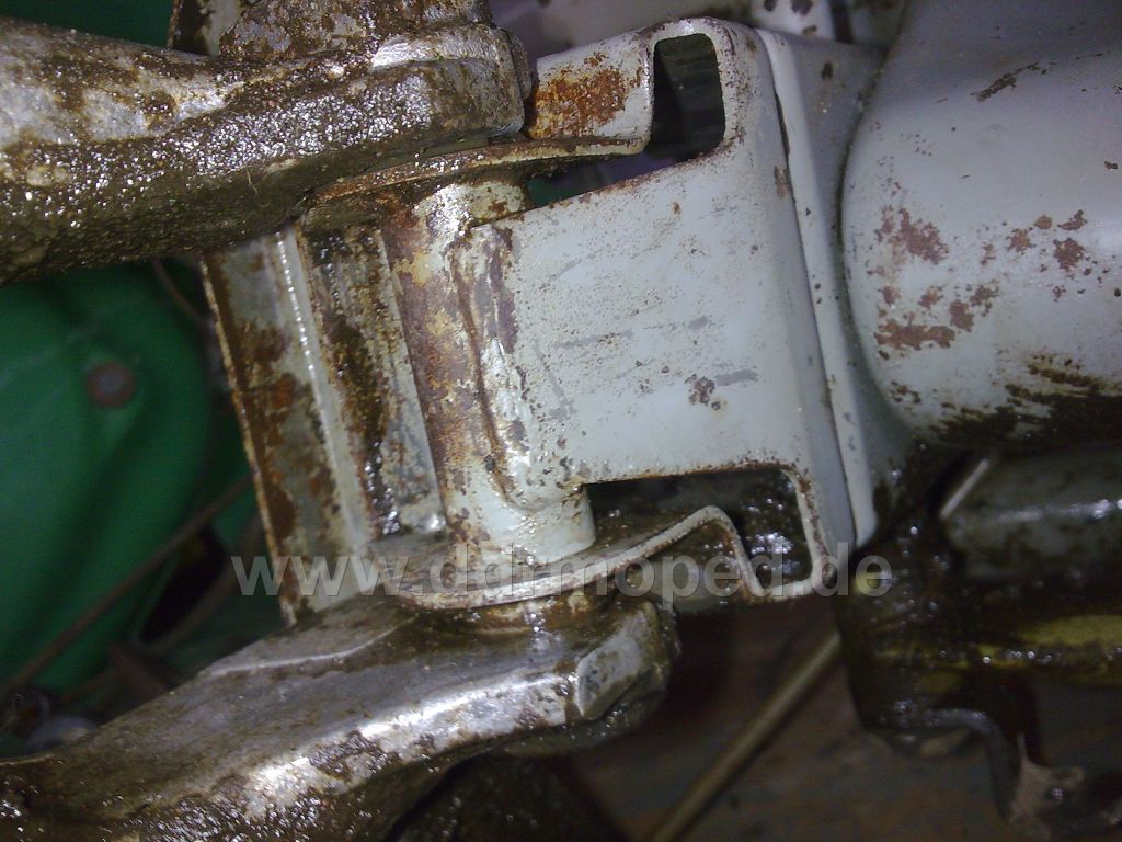

Hoffe ist zu erkennen ,Details erst nach Weihnachten möglich,bin nicht hause.

beim Star wirds so leider nichts... da der ja den anderen Auspuffhalter hat...
(Fussrasten ...)

Es geht doch aber hier um die Schwalben.
Da die Auspufftragschelle konstruktionsbedingt weit entfernt ist vom Ständer und auch noch anders aussieht kanns so wie beim Habicht nicht gewesen sein.
Ich hab jetzt nochmal meine Bilder durchgeschaut der Ständer wird in beide Richtungen also Stehend und eingeklappt vom Rahmen unten Begrenzt da aber meißt die Ständeraufnahmen Kaputtgeschweißt oder ausgeklappert sind funktionierts wohl dann nicht mehr so wie gedacht.

Basteln lässt sich vieles,bei der Schwalbe wird man nicht drum herum
kommen,Ständer und Aufnahme wieder ,,neu'' herzurichten.Am alten Ständer könnte man Material auftragen und anschliessend mit ner Feile
(da bin ich Fan von)den Überschuss an Material abtragen bis es wieder passt.

Genau das wäre die Option ich denke so wars auch Original gedacht aber mit den Jahren naja sad.gif
Es scheint auch ein sehr schmaler Grad zwischen anschlagen und nicht anschlagen zu sein.

Ich zittiere mal die Betriebsanleitung! "Zu einer Selbstverständlichkeit gehört es, dass nicht auf dem aufgebockten Roller Platz genommen wird!" Und genau das ist in vielen Fällen der Auslöser des Anschlagens. Durch draufstzen verbiegt sich die Hülse die Rahmen und Ständer eint. Dadurch wird der Ständer nach oben gedrückt. Beim Abbocken dreht sich dann nicht der Ständer auf der Hülse sondern die Hülse samt Ständer im Rahmenrohr. Das bedeutet, das der Ständer weiter hinten ist im abgebockten Zustand. Dann ist der Anschlag nicht mehr am Rahmen (Das ist hinter der Hülsendurchführung) sondern er schlägt am Auspuff an. Eigentlich bekommt man es mit einer neuen Ständerhülse hin. Am besten man nimmt die Neuen, die gedreht sind, und nicht die Alten aus schnödem Stahlblechrohr.
Dann kanns aber noch sein, das der Anschlag am Rahmen kaputt ist oder eben der am Aluständer (die Plane Fläche ist das).
Bei meiner 64er ists so, das der Ständer 3 mm Luft hat. Er schlägt nicht an, nur beim ganz harten durchfedern. Aber interessanter weise ist ein Loch unten im Ständer gewesen.. ich vermute, das es vllt sogar original ist, sieht nicht aus, wie nachträglich gebohrt.
Es könnte ein, das da ein Gummipilz reingehört... bei mir ginger immer wieder raus, da man mit dem Fuß beim aufbocken drankommt, deshalb hab ich ne Schraube mit Gummi dran gemacht.
