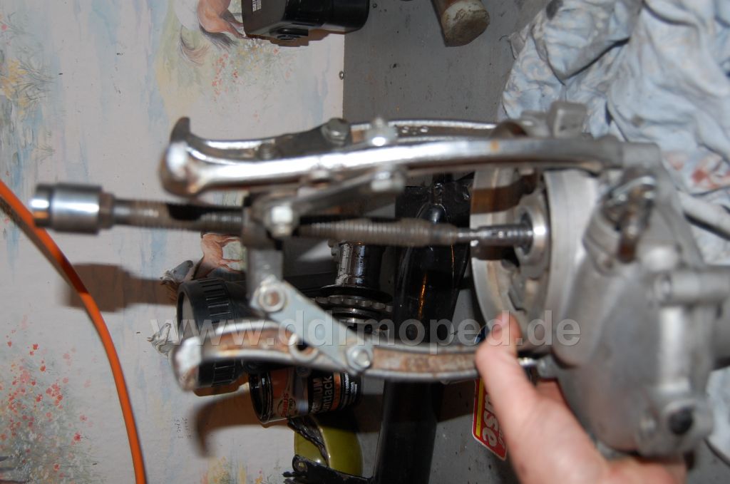

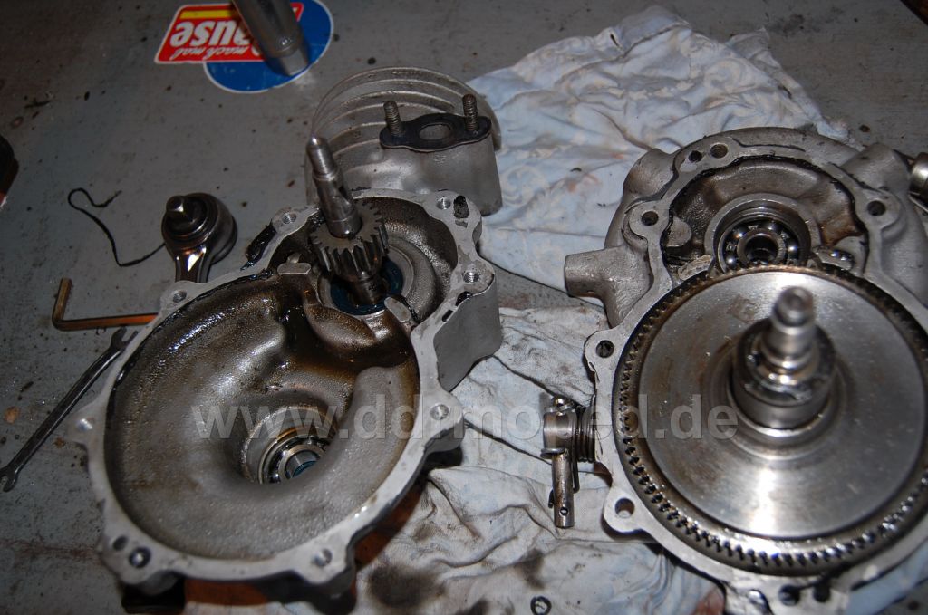

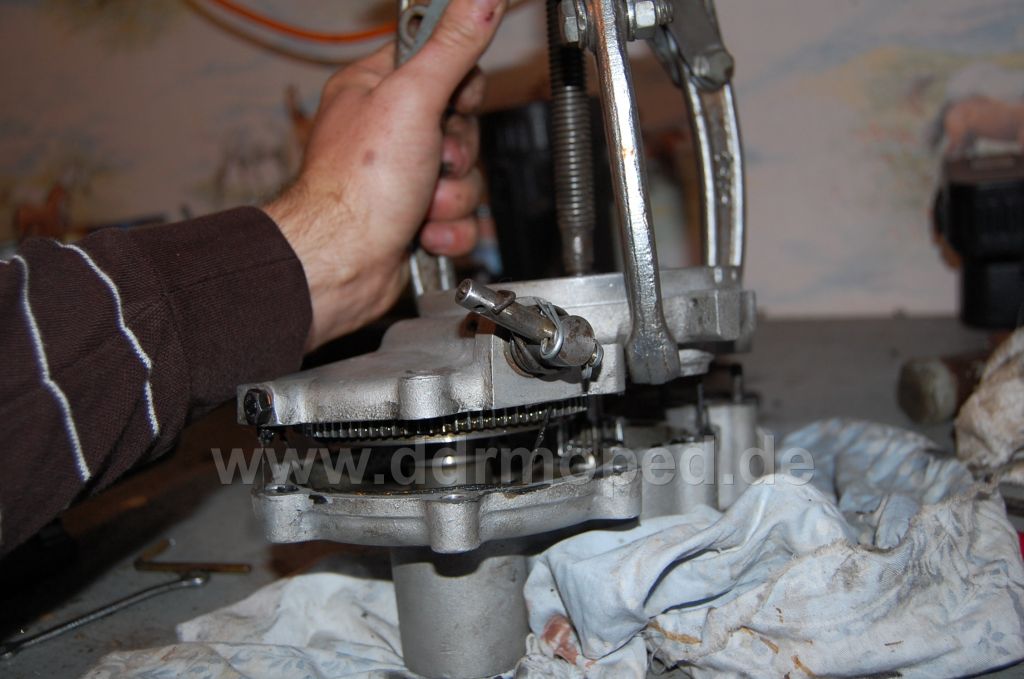

dann alle Gehäuseschrauben lösen .... und den 3 Klauen Abzieher anwenden.
Ich muss nun leider mal etwas Werbung machen. Ich hab nen 3er Satz Abzieher für 15 EUR gekauft bei West...lia .... der ist zwar qualitativ nicht der HIT aber für diese Zwecke völlig ok.
Geschrieben am: 13.10.2010, 21:02
Beiträge: 4107
dann immer langsam drehen und mit nem Gummihammer leichte Schläge an die Gehäusekanten .....
  Geschrieben am: 13.10.2010, 21:05
Beiträge: 4107

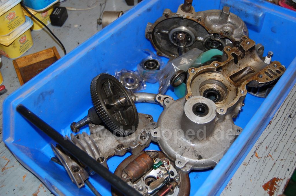

fertsch ....
nun kann die Kupplung mittels Gummihammer aus dem Gehäuse geklopft werden.....
Geschrieben am: 13.10.2010, 21:09
Beiträge: 4107

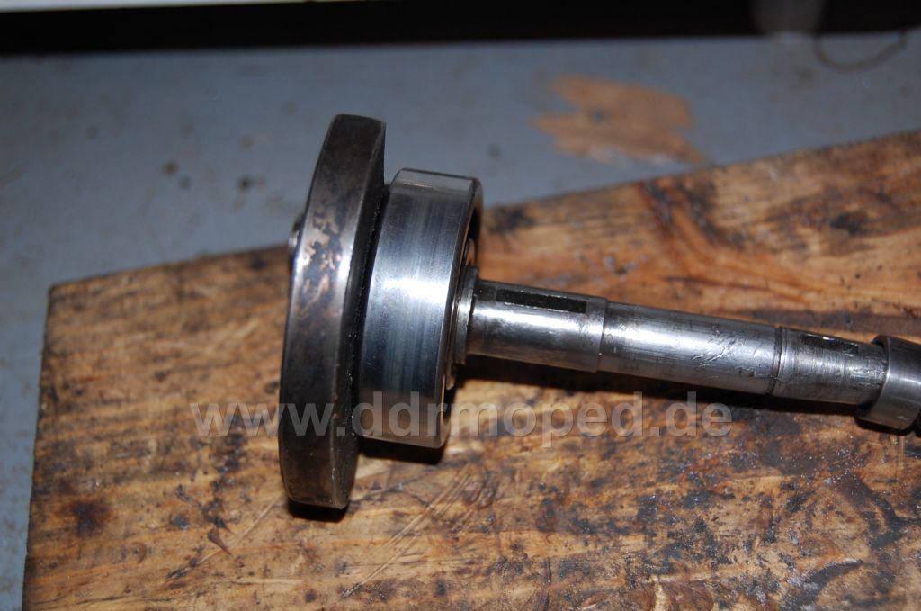

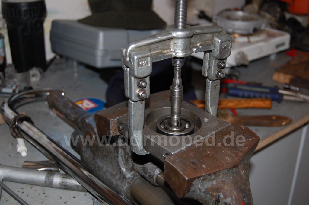

nun kann die KW raus..... entweder dreht man die Mutter wieder drauf und macht es mit 3 Schlägen mit dem Gummihammer oder mit dem 2 Klauenabzieher.
Was passieren kann, dass das KW Lager an der KW mit dranhängt.
Geschrieben am: 13.10.2010, 21:11
Beiträge: 4107
aber wozu gibt es Trenner .....

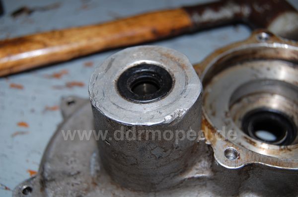

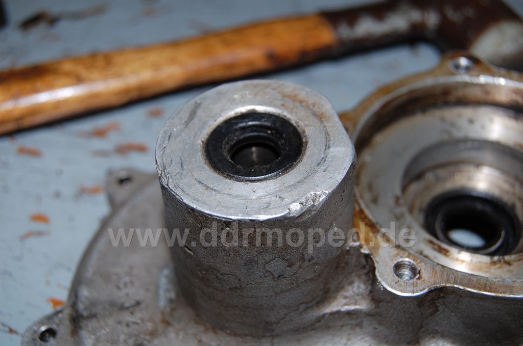

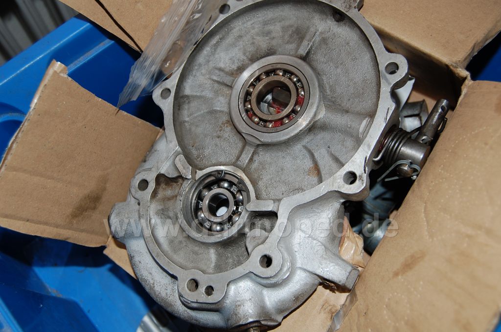

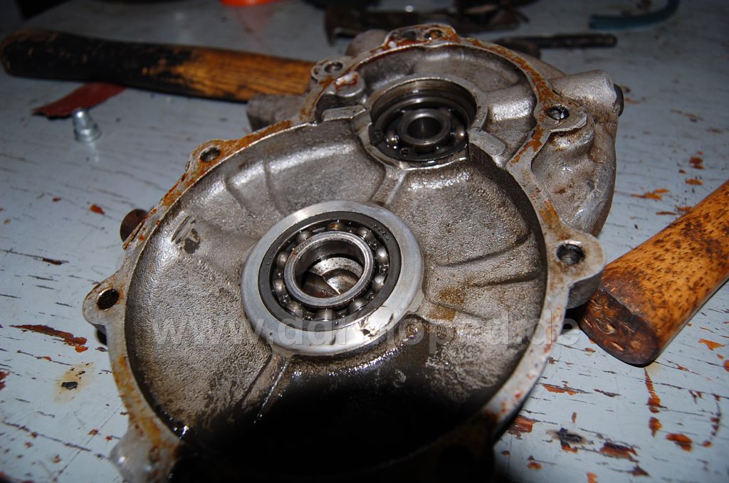

Alter Simmeringe und Lager raus. Dazu ist es ratsam die Gehäuseteile auf der Herdplatte zu erwärmen.....
Das schont des Presssitz der Lager....

und nun alle Dichtflächen säubern .....

das ganze wieder erwärmen und die neuen Lager einpressen.

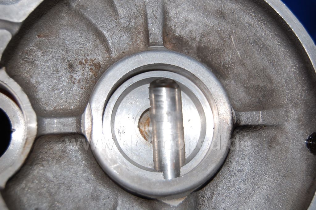

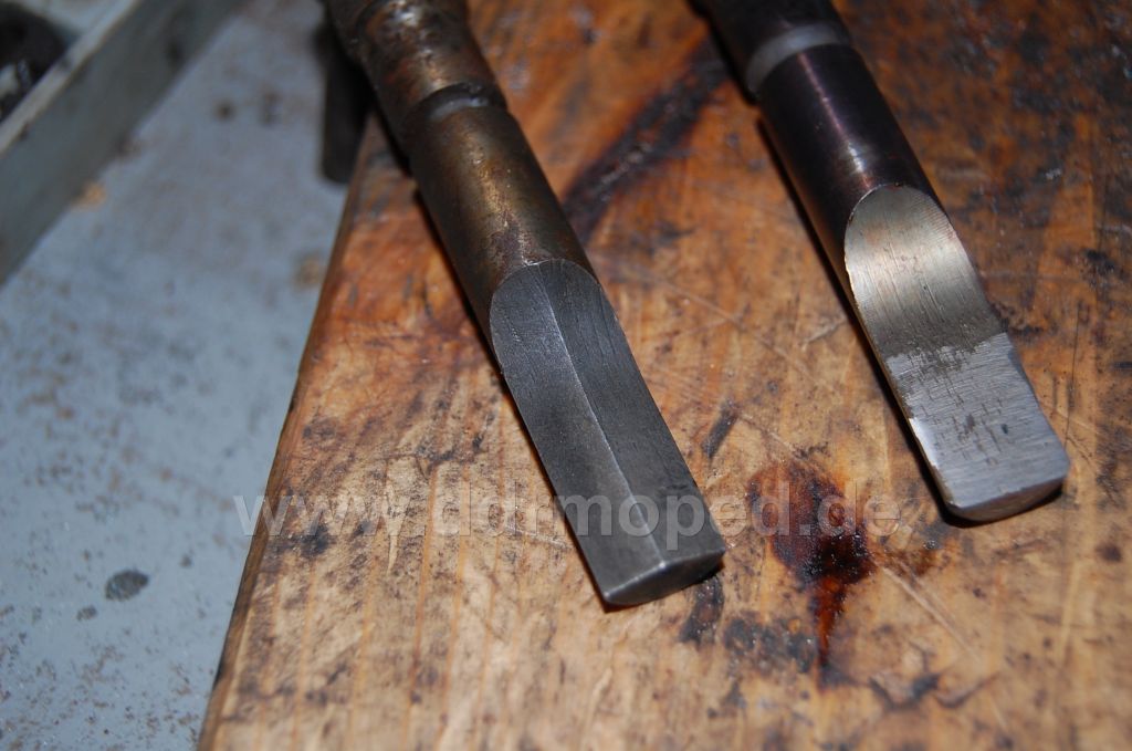

hier noch mal die Kupplungsbetätigung Führung.... ohne Lager
Geschrieben am: 13.10.2010, 21:39
Beiträge: 4107
die 2 verschiedenen Betätigungswellen..... es funktionieren beide....

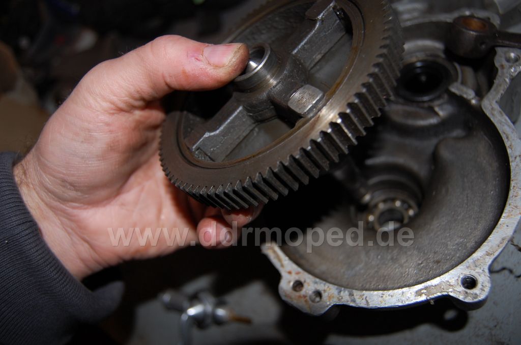

blink.gif Wenn ich das so sehe, hätt ich Angst das Rad fällt irgendwann runter.
MAik

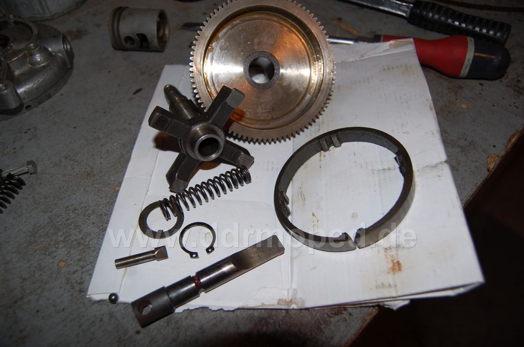

dann die Kupplung in den Schraubstock spannen und den Sprengring lösen.
VORSICHTIG das ist Dampf hinter.....
dann sieht die Kupplung zerlegt so aus.....
