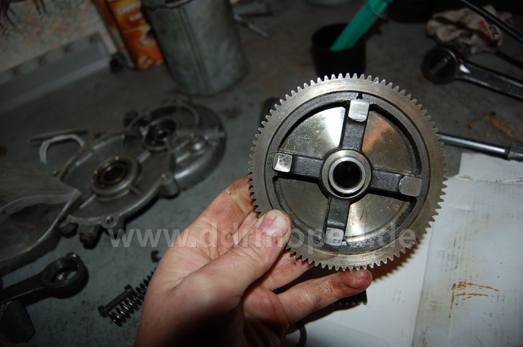

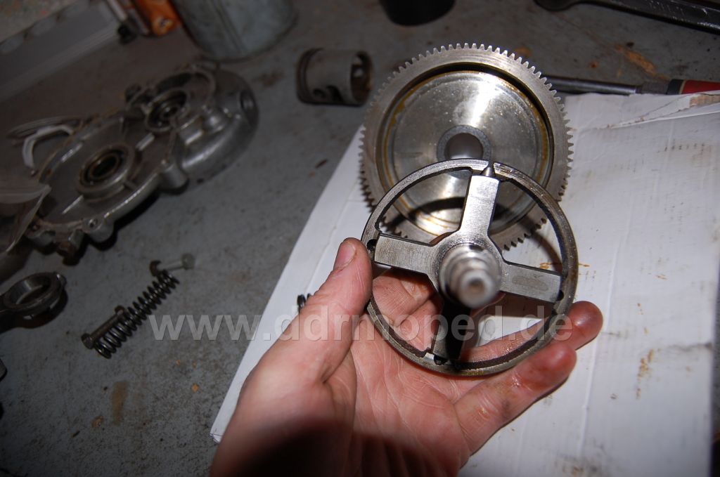

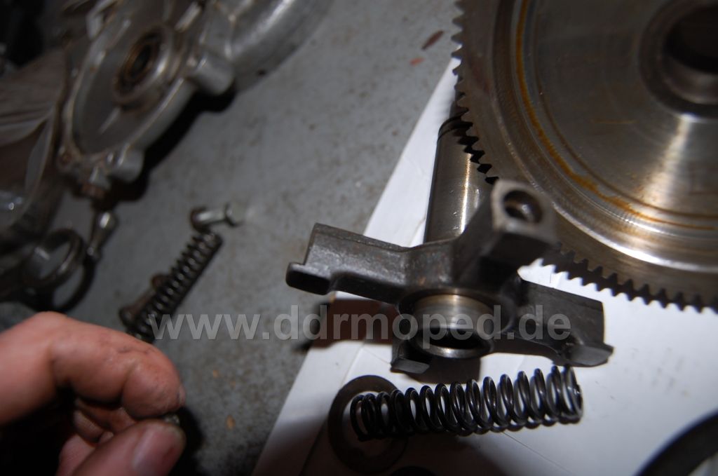

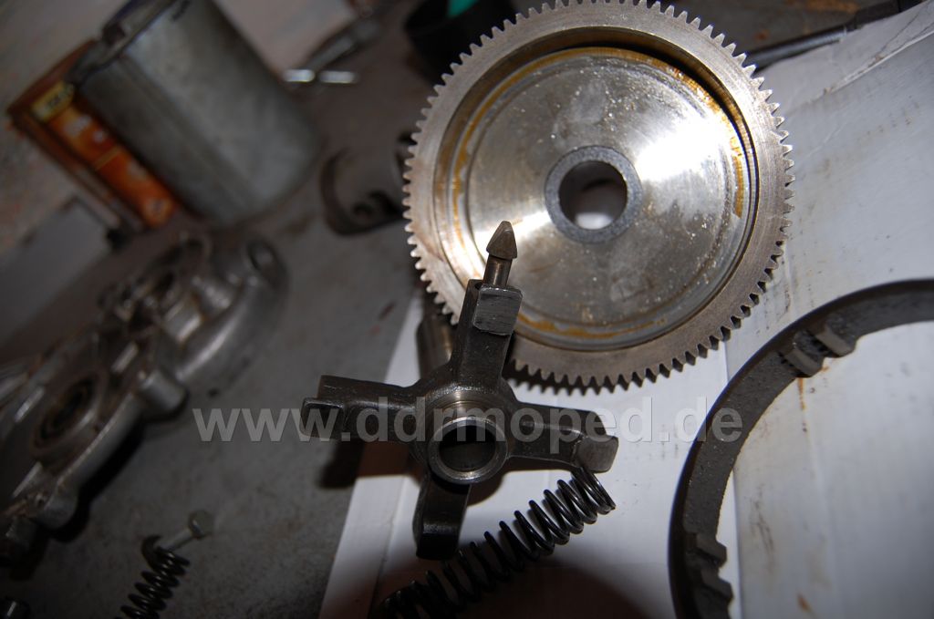

Ich kann nur aus Erfahrung sagen, wechselt die Feder.... bei Hühnerschreck gibt es neue Doppelfedern. Die alten sind ca. 50 Jarhe alt und haben keen richtigen Dampf mehr......
Also die neuen Federn rein und dann die kleine Kugel in den Kanal...
Geschrieben am: 14.10.2010, 20:52
Beiträge: 4107

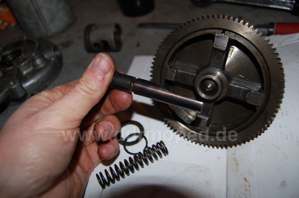

dann den Spalt Bolzen reindrücken
Geschrieben am: 14.10.2010, 20:55
Beiträge: 4107
dann den Ring mit dem Belag drauffriemeln...
Geschrieben am: 14.10.2010, 21:00
Beiträge: 4107
und dann in das Zahnrad drücken....
es kann ein wenig Kraft und Nerven kosten aber Übung macht schließlich den Meister.... wink.gif
An dieser Stelle sei gesagt, das ich den Druckbolzen nicht drin habe, weil alleine lässt sich der Zusammenbau schlecht fotografieren......
Geschrieben am: 14.10.2010, 21:03
Beiträge: 4107
so nun mit Bolzen...
Geschrieben am: 14.10.2010, 21:05
Beiträge: 4107

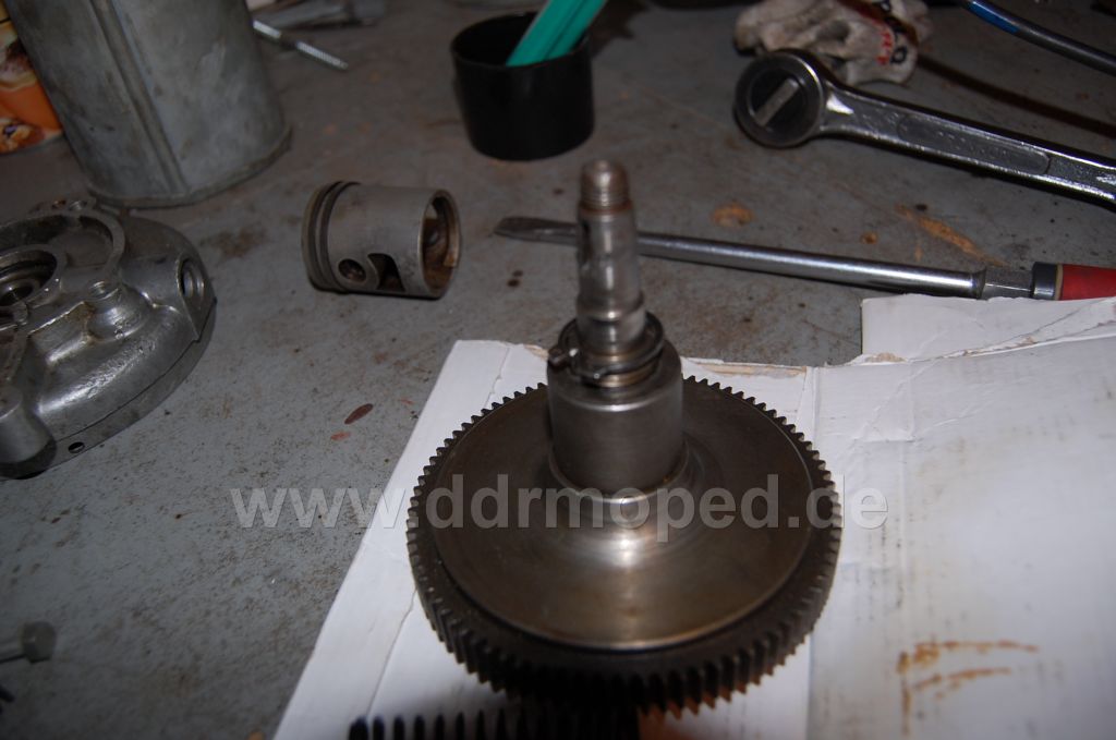

das ganze wieder im Schraubstock gegen die Federkarft der Federn zusammen pressen und Anlaufscheibe und Sprengring drauf.....
Geschrieben am: 14.10.2010, 21:10
Beiträge: 4107
nun kann die Kupplung wieder zurück ind frisch gelagerte Gehäuse.... mit 2 Schlägen vom Gummihammer kein Thema.

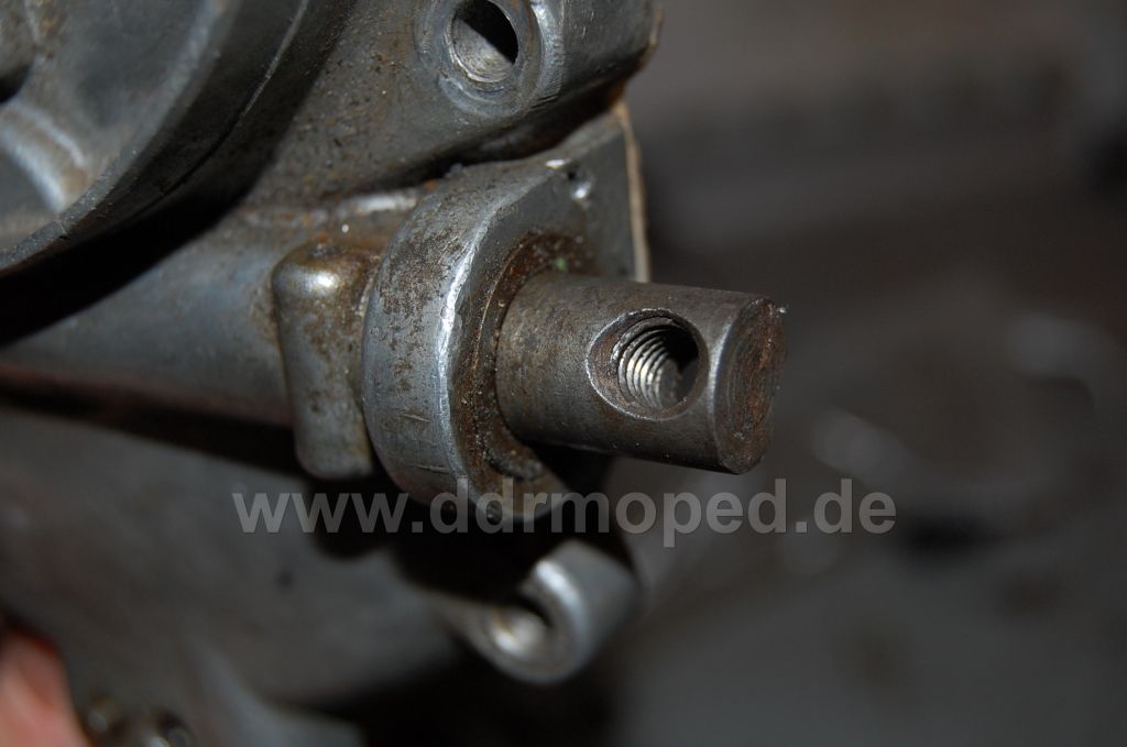

noch ein Wort zur Kupplungsbetätigung.....
es gibt 2 verschiedene Hebel ..... mit kleinem Anlaufwinkel und Ohne....
bei dem ohne Winkel ist der Verschleiß der Kupplung etwas höher.
Geschrieben am: 14.10.2010, 21:33
Beiträge: 4107

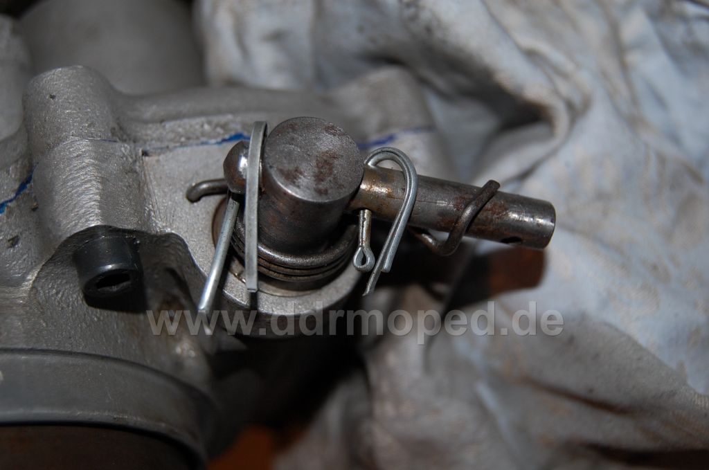

Des Weiteren unterscheiden sich auch die Befestigungen für den Kupplungsbowdenzug......
einmal der Stift zum einschrauben
Geschrieben am: 14.10.2010, 21:37
Beiträge: 4107
dann der zum durchstecken. Dieser wird mit 2 Splinten gesichert......

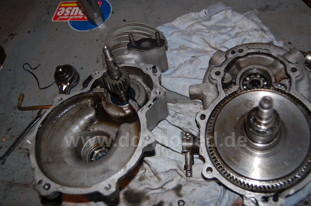

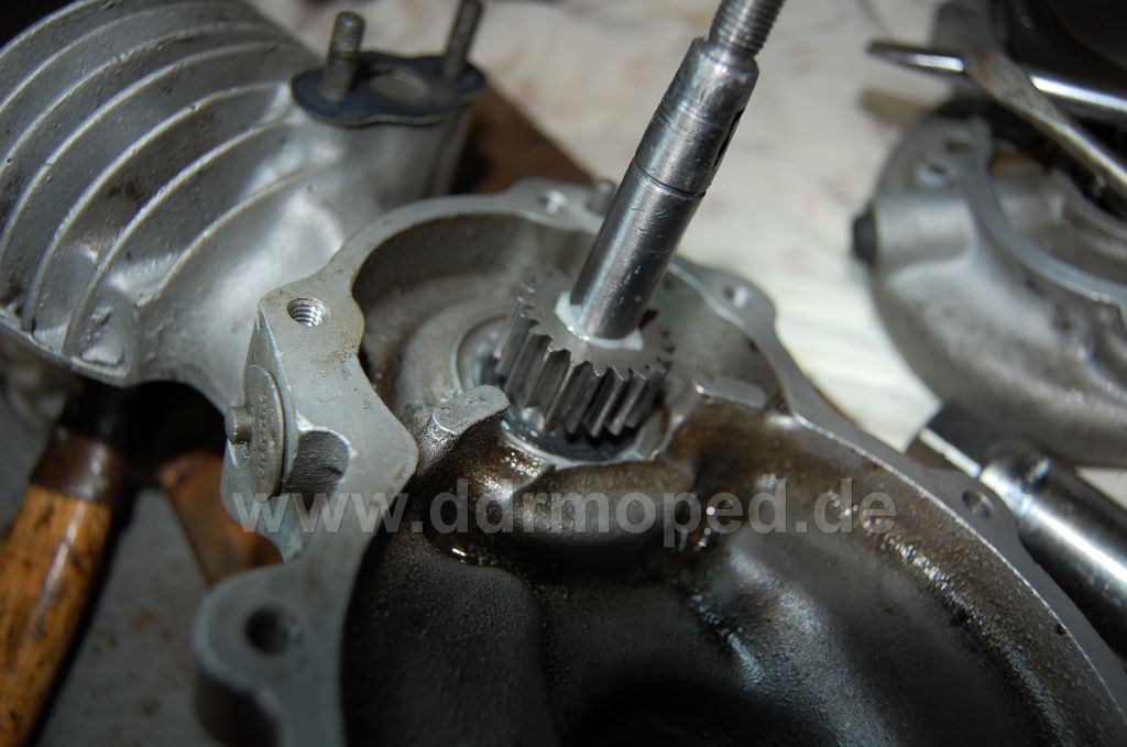

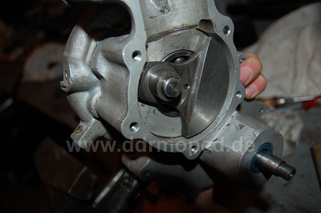

Nach dem die Kurbelwelle mit 2 bis 3 Schlägen nebst Gummihammer ins Lager verfrachtet wurde gehts nun an die Abdichtung.
Ich hab die Erfahrung gemacht dass es einfacher ist, die KW erst später mit Pleul zu komplettieren. ( ich hatte den Motor ja 5 mal auseinander cry.gif )

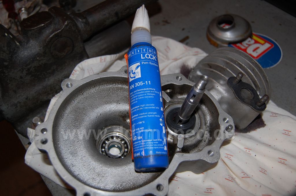

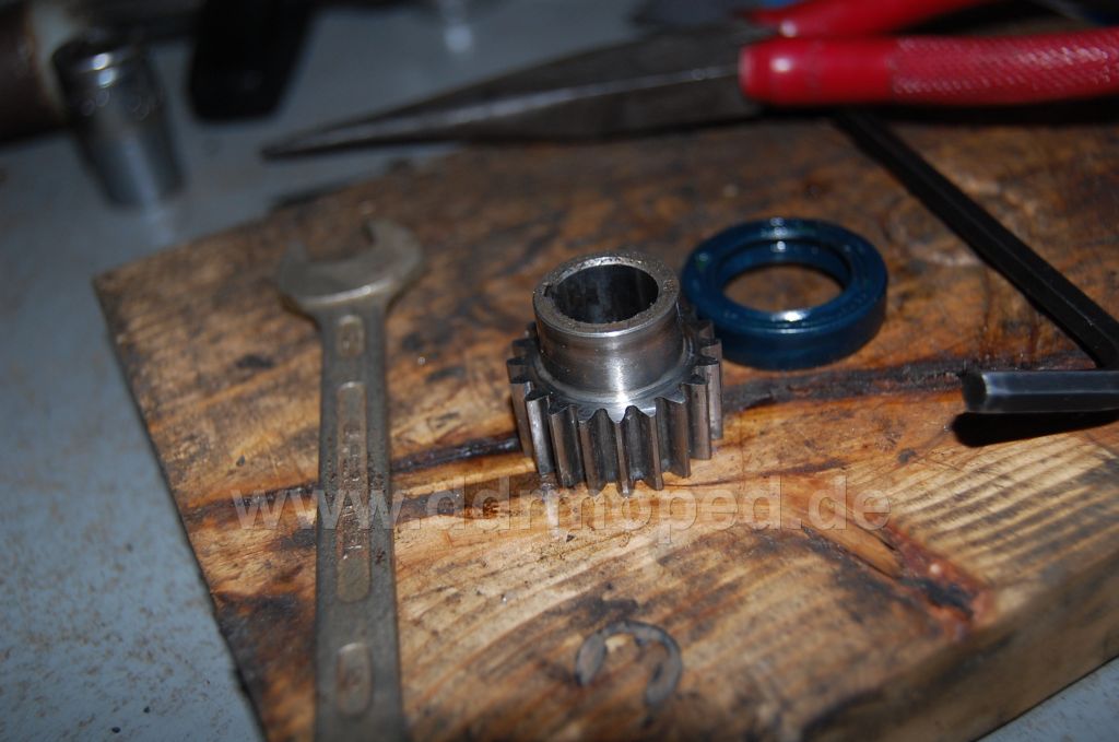

In diesem Falle sei erwähnt das es 2 Abtriebsritzel gibt. In allen gängigen Lektüre und Dichtungssätzen ist nur vom KW 20x30x7 die Rede. Es gibt aber auch 18x30x7 ...... Bitte vorher also den Durchmesser vom Ritzelschaft messen.
Geschrieben am: 19.10.2010, 20:51
Beiträge: 4107

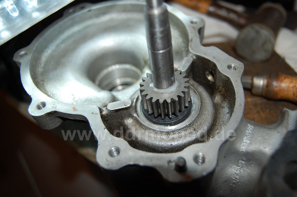

den jeweiligen Simmering eindrücken aber noch ein kleines Stück draussen lassen 2-3 mm. Die KW mit Dichtmittel (ich habe ein temperaturfestes mittelfestes Gewindedichtmittelmittel genommen) dünn einreiben. Neue Passfeder einsetzen und noch etwas in Ritzel schmieren.
Nun das Ritzel vorsichtig mit leichten Schlägen aufschieben.
Geschrieben am: 19.10.2010, 20:57
Beiträge: 4107
dann ordentlich reindrücken bis der Kram am Ritzel rausdrückt......
Den Ring auch vorsichtig bis zum Anschlag einschieben.
Geschrieben am: 19.10.2010, 20:59
Beiträge: 4107
hier noch ein Bild von der Rückseite. Die KW lässt sich prima mit einem alten leicht rund geschliffenen Körner montieren .....
