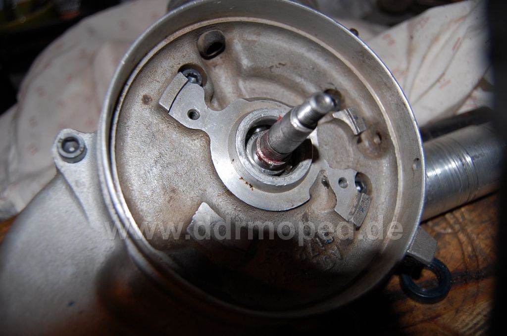

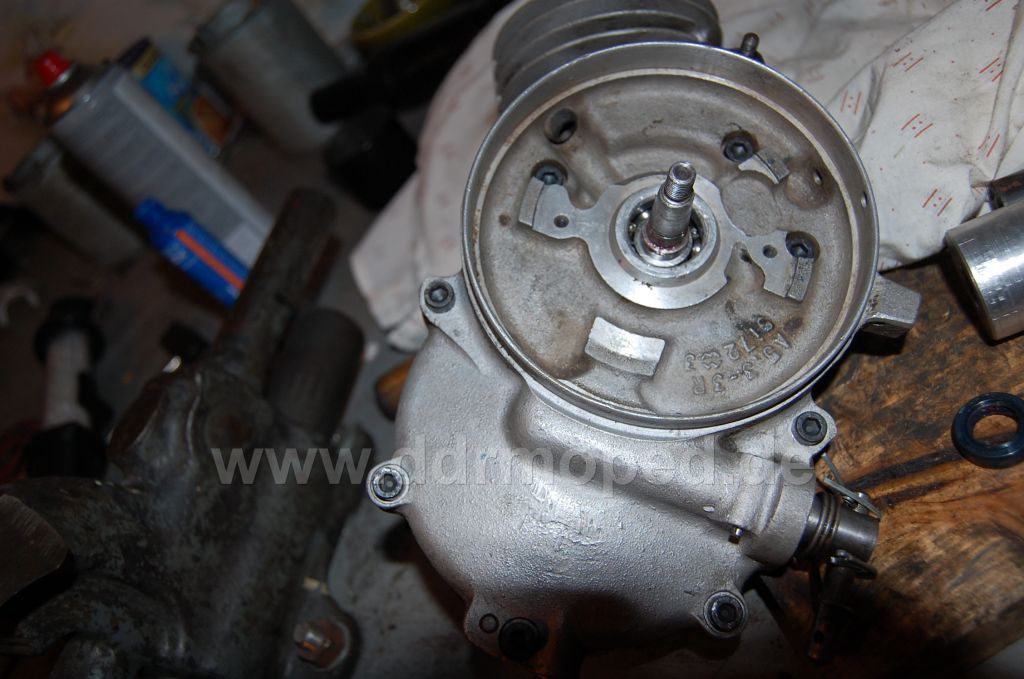

jetzt den Motordeckel mit Dichtmittel einstreichen ablüften lassen und mit leichten Gummihammer schlägen das Gehäuse zusammen fügen. Neue Schrauben rein und fest ziehen. Ich tendiere hier auch zu INBUS Schrauben da diese in Montage/ Demontage wesentlich einfacher zu handhaben sind.

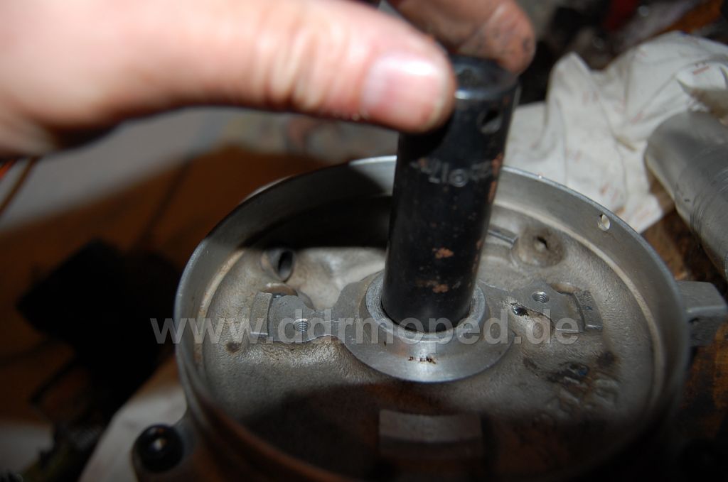

danach die Hülse für die Feder auschieben. Auch hier nicht das Dichtmittel vergessen.
Geschrieben am: 19.10.2010, 21:15
Beiträge: 4107

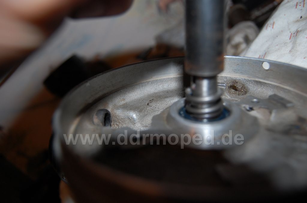

dann den Simmering..... wird etwas fummelig aber mit Geduld und Spucke..... wink.gif Etwas Fett an den Rändern kann net schaden.... eine lagne 16er oder 17 Nuss geht perfekt.....

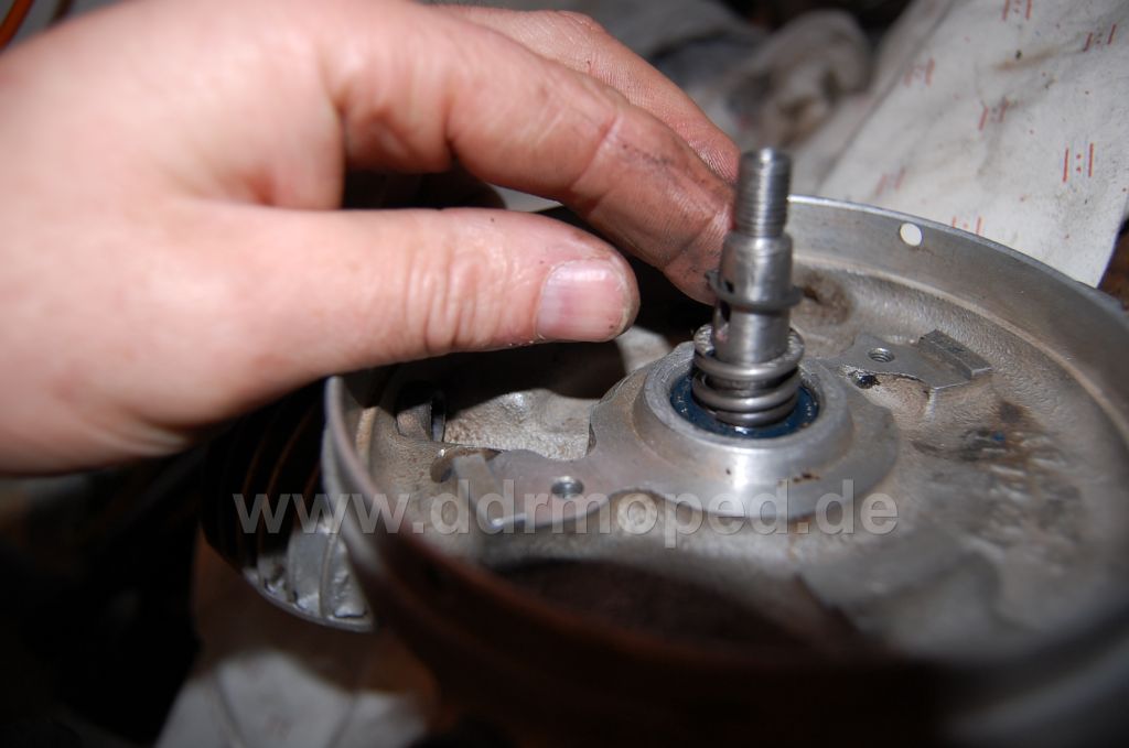

dann die Feder mit Sprengring..... Bitte auch hier einen neuen Sprengring verwenden. Auch hier ist etwas Kraft gefragt.....
Geschrieben am: 19.10.2010, 21:25
Beiträge: 4107
dann mit ner passenden Nuss den Ring samt Feder runterdrücken. Der Ring rastet dann in der Nut auf der KW automatisch ein.

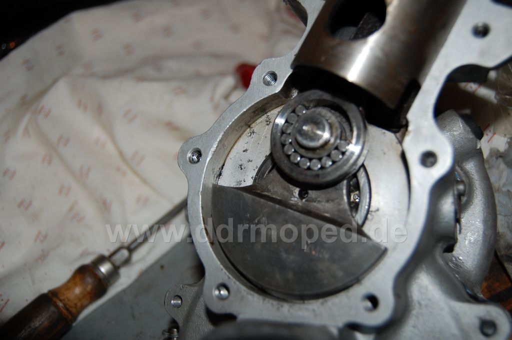

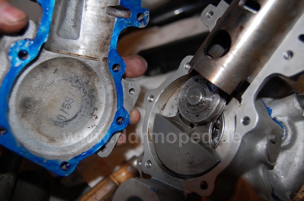

Also wie beschrieben neue Zylinderrollen rein, es gibt auch welche mit 1/100 Übermaaß welche dann etwaiges Spiel ausgleichen, doch wie schon mehrfach erwähnt läuft der unter Lagerbolzen der KW leider oval ein.
Ölleitscheibe drauft, Axialspiel messen ggf. ausgleichen. Anlaufscheibe drauf und neuen Sprengring dran. Dann die Buchse mit 2 leichten Schlägen bis zum Anschlag in Gehäuse klopfen (bitte vorher die Überströmer ausrichten). Andere Gehäusehälfte mit Dichtmittel bestreichen und zusammenschrauben.

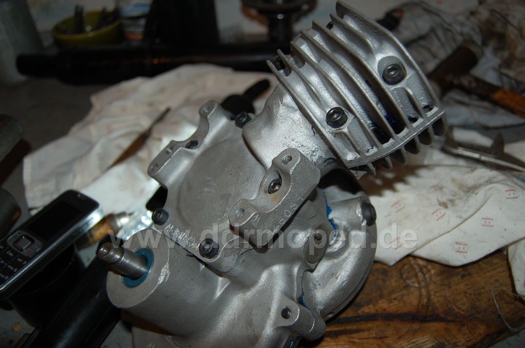

Geschrieben am: 20.10.2010, 21:38
Beiträge: 4107
so und zusammen ....

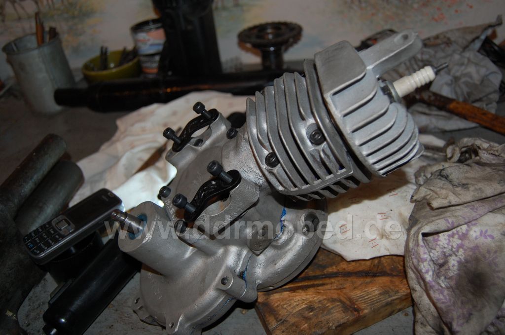

Geschrieben am: 20.10.2010, 21:41
Beiträge: 4107

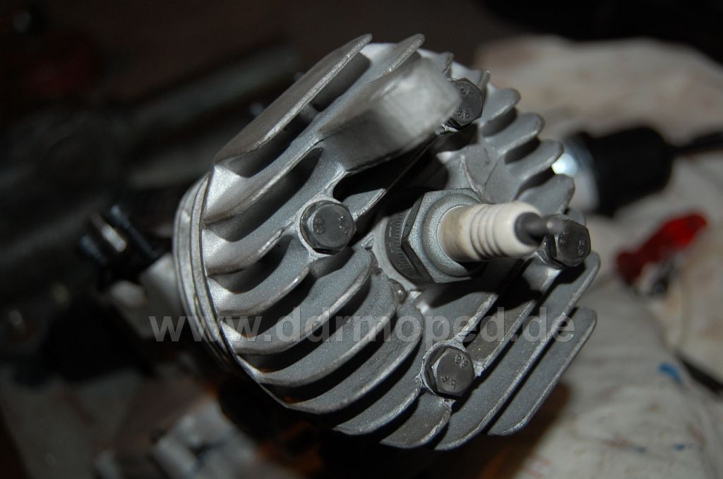

nun eine neue Kopfdichtung drauf und 4 neue Schrauben....
festziehen... ja ich weiß irgendwo steht 11 Nm aber ich zieh sie halt fest nach Gefühl... wink.gif
Geschrieben am: 20.10.2010, 21:42
Beiträge: 4107
so fertsch und Feierabend für heute....

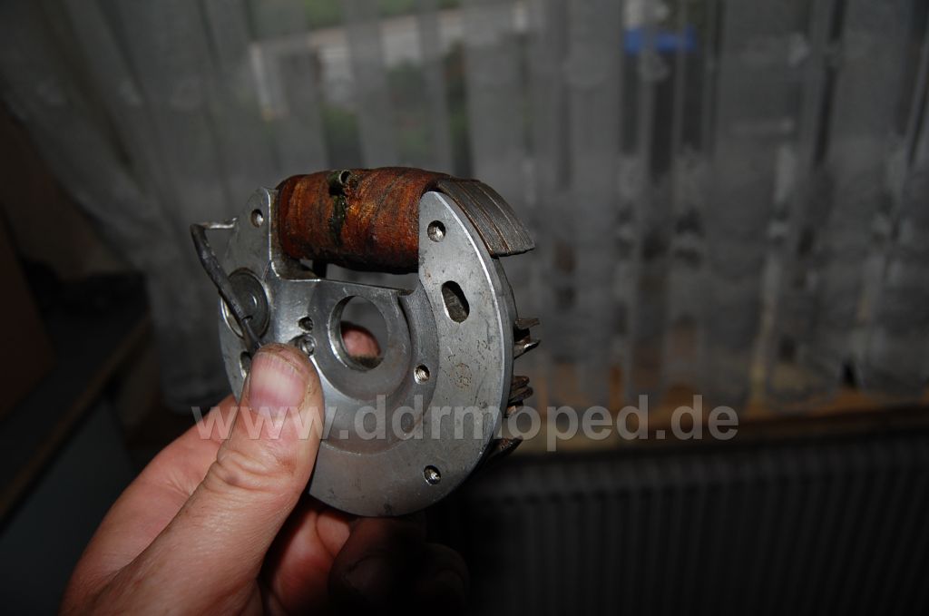

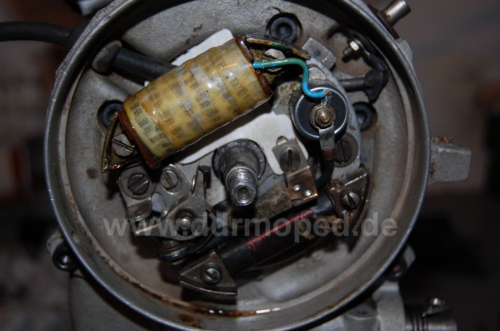

Neue Dichtungen für Vergaser und den Ansaugstutzen wieder dran.
Die Zahnscheiben oder Loctite nicht vergessen.....
Dann die Grundplatte drauf. Es empfiehlt sich die Zünspule zuprüfen und den Kondensator zu wechseln...
Den Unterbrecher habe ich auf einem Ölstein abgezogen und in Aceton gereinigt.
Geschrieben am: 24.10.2010, 21:04
Beiträge: 4107
bei der Zünspule kann man eigentlich nur wie beim SR die Primär und Sekundär Wicklung messen und ggf. das Klemmstück für die Hochspannungsleitung auf Wackelkontakt prüfen.

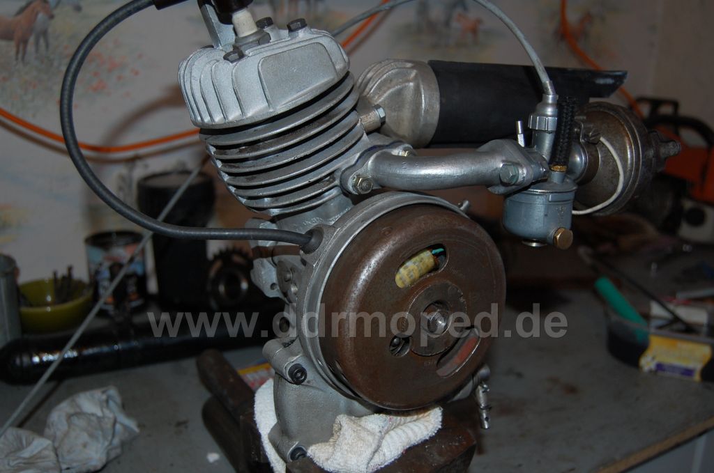

Dann das Schwungrad drauf, auch hier bitte eine neue Passfeder verwenden.
