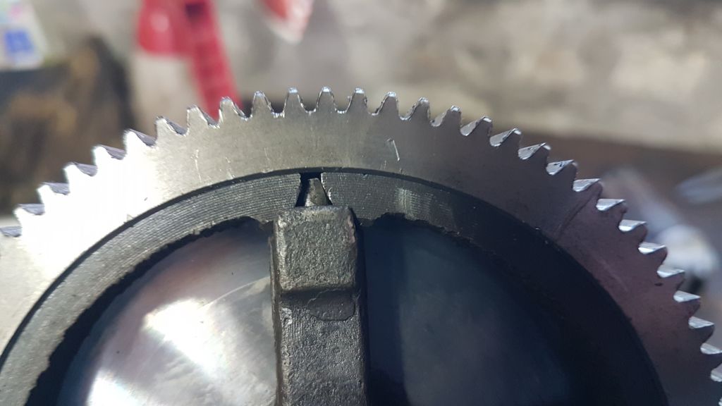

Noch eine Sache, die mir nach dem Lesen des Reparaturberaters MAW aufgefallen ist und die ich in der Anleitung des Doc nicht gesehen hatte, ist die Lage des Keils für den Spreizring der Kupplung. Der Keil darf nicht die Fläche der Kupplung berühren. Bei beiden Kupplungen, die ich besitze, ist die Eintauchtiefe durchaus unterschiedlich. Ein Beispiel im angehängten Bild.
Mann könnte das Problem des zu geringen Abstands vielleicht "russisch" lösen, indem man einen halben Millimeter von der Spitze des Keils abschleift...
