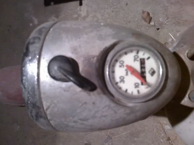

ich will demnächst mit der Restauration meines SR 2 E beginnen. Das Moped hat nen Ersatzrahmen von 1969, Soemtronmotor und alle mir bekannten Details der letztgebauten Modelle.Nur beim Tacho bin ich mir nicht so sicher.Der verbaute, siehe Bild ist ja eigentlich von der Vogelserie.Gab es den bei den letzten SR 2 E vielleicht auch ?

an meinem hammerschlagblauen 63er war der gleiche tacho verbaut, norbert hat mal nen hammerchlagblauen 64er fotografiert da war auch der tacho verbaut, ich binn mir sicher das es das so gab

nur der schwarze lichtschalter passt nicht ganz ins bild. ich kenne die nur vom sr1. _uhm.gif

Ich weiß,die meisten,vor allem die späteren SR 2 haben weiße.Hab aber auch schon andere 2er mit schwarzem gesehen.
Das wird natürlich bei der Restauration berücksichtigt, also es kommt dann ein weißer ran. wink.gif

der weiße Schalter ist in Ordnung. An den ersten SR 2E war sogar auch noch der schwarze dran.
Der Tacho ist nicht der Richtige!
Diese wurden erst ab 1966 hergestellt und verwendet.
Der Tacho des SR 2 war sehr störanfällig und ging oft kaputt.
Da hat man dann eben einen zeitgemäßen neuen eingebaut.
Dieser hier war orginal drin!

Der paßt schon von der Skalenaufteilung besser zum SR 2 und von der Optik her sowieso.Dann werd ich mir so einen in gutem Zustand suchen.. hmm.gif

Ich glaub auch,daß der hammerschlagblaue original ist.Bei dem ist der Tacho noch etwas anders als bei meinem Exemplar.Bei meinem geht die Skala bis 80 km/h und bei dem blauen bis 60 km/h.
