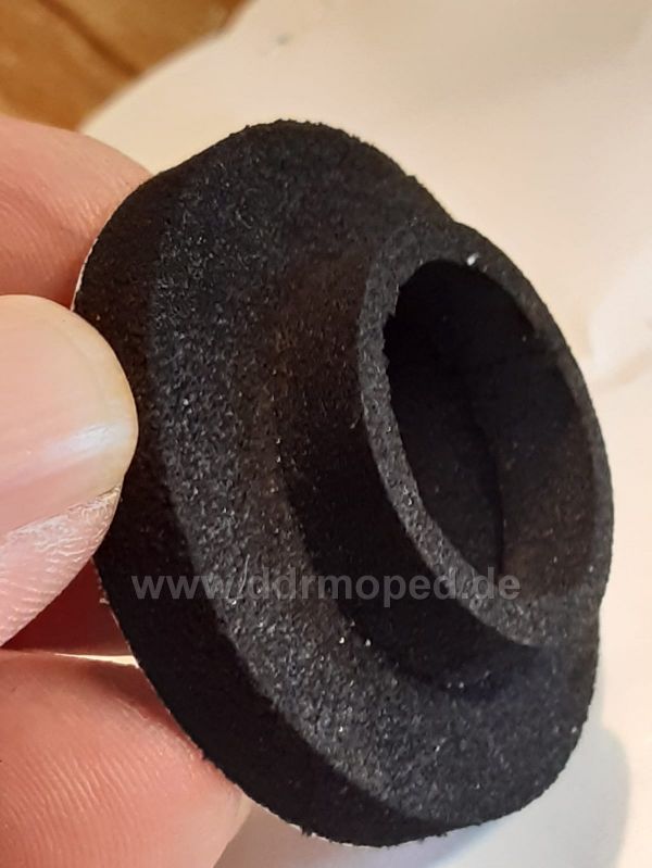

Ich möchte mich hier einmal lobend über den Mario, alias Suhlermario äußern.
Er hat mir eine Dichtung für den nierenförmigen Vordämpfer angefertigt und mein Sperber ist damit richtig dicht geworden.
Die Dichtung besteht aus 2 verleimten Zellkautschuk Ringen, wobei der kleinere saugend in den Vordämpfer passt und der Größere den Abschluß zum Metallrohr bildet.
Der Lochdurchmesser innen beträgt 24mm.
Der Außendurchmesser vom kleinen Ring wird von Mario an den Innendurchmesser vom Dämpfer angepasst.
Hier scheint es Unterschiede zu geben( 29mm und 34mm).
Also wer nicht selber basteln will, sollte mit Mario in Kontakt treten, der hat gleich ne Kleinserie angefertigt.
