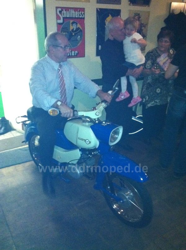

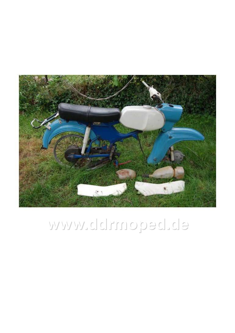

Hallo!
So, es ist vollbracht! Am 06.12. um genau 0 Uhr, habe ich meinem Vater dieses tolle Geschenk überreicht! Er hat sich sehr gefreut und der Sperber war der heimliche "Star" auf der Veranstaltung.
Vielen Dank an alle, die mir mit Rat und Tat zur Seite standen!
Anbei mal ein Foto wi er ursprünglich mal aussah und bei der Übergabe.

Die Übergabe...

drehmoment
Geschrieben am: 06.12.2010, 14:53
Beiträge: 6784
Mitgliedsnummer.: 141
Mitglied seit: 03.10.2005
Glückwunsch dem glücklichen Jubiliar und natürlich Dir, der das alles erst möglich machte _clap_1.gif Schöne Geschichte und auch eine Punktlandungs-Restaurierung, klasse Sache thumbsup.gif
