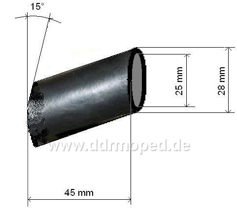

ich klinke mich da mal ein. Wie wird genau die "Niere" mit dem Trichterförmigen Luftfiltergehäuse verbunden? Gibt es da einen Schlauch für? Wenn ja, hat einer da die ungefähren Abmessungen für?

Ja, das ist ein etwas schräg angeschnittener kurzer schwarzer Schlauch.

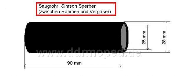

Das sogenannte Gummirohr für Vordämpfer hat folgende Abmessung :
Länge: 45 mm
Innendurchmesser: 25 mm
Aussendurchmesser: 28 mm
Schnittwinkel: 15° paralleel .
Das Verbindungsstück zwischen Rahmenstutzen und Vergaser misst im Innen- und Aussendurchmesser gleich, ist aber gerade abgeschnitten und 90 mm lang . wink.gif
Geeigneten Schlauch gibt's in jedem Baumarkt als Meterware von der Rolle.

Donnerwetter ! Gut getroffen ! Und jetzt auf die selbe Art mal noch das Verbindungsstück, wie beschrieben, darstellen . Dann wissen hier ja alle Sperbereigner, was gemeint ist . _clap_1.gif
Geschrieben am: 28.12.2010, 15:41
Beiträge: 4434
