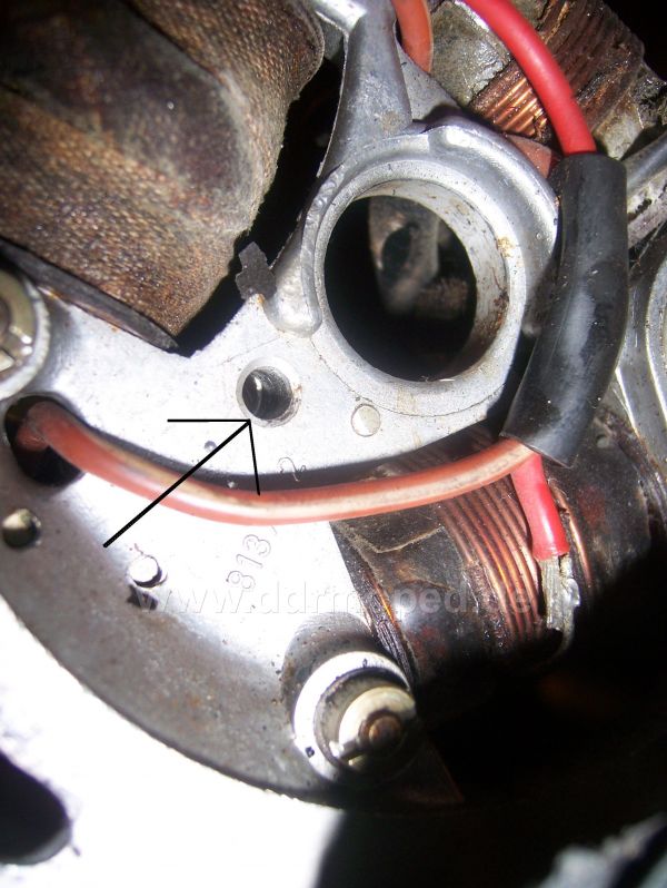

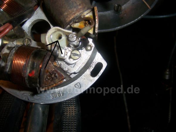

heute wollte ich meinen Unterbrecher austauschen.
Leider hat es nicht geklappt, weil die Nachbau-Unterbrecher
diesen "Stift, Zapfen ??" nicht mehr haben, der auf meiner Grundplatte
fehlt. Wo kann man den noch bekommen?
Gruß Jan

Simson Spatz Unterbrecher ohne "Zapfen"
Gruß Jan

Geschrieben am: 19.10.2010, 23:35
QUOTE (MoonOperator @ 19.10.2010, 20:09)
Du hast den Unterbrecherkontakt gekauft, welcher normal für deine Grundplatte richtig ist.
Bei deinem Neckermann Spatz hat man schon die neuer Grundplatte verbaut weshalb du auch den anderen Unterbrecher brauchst. Den du jetzt hast, passt nur auf der Optima Zündgrundplatte.
Wie Tim schon geschrieben hat bekommst den passenden Unterbrecher auch bei Sausesturm. wink.gif
http://www.sausewind-shop.com/Zweiraeder/S...%20Unterbrecher
Gruß Jörg
MoonOperator
Geschrieben am: 20.10.2010, 15:49
Beiträge: 82
Mitgliedsnummer.: 2994
Mitglied seit: 08.01.2010
Danke jetzt weiß ich welchen Unterbrecher ich benötige!
Gruß Jan
