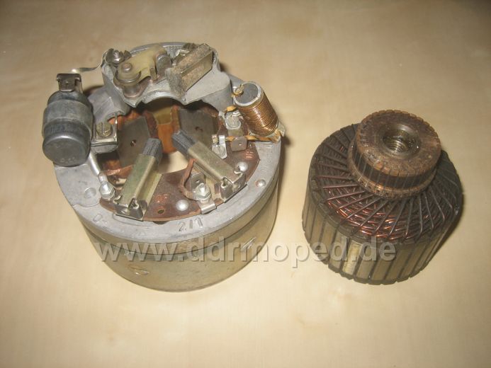

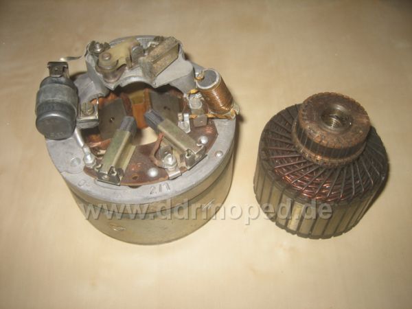

ich steh gerade wieder vor dem Problem, halb über's Ohr gehauen worden zu sein, und nun doch noch das beste daraus zu machen zu wollen: Ich habe mir einen Ersatz-Motor für die RT125/3 gekauft. Ja, in der Bucht. Der war als "vollständig regeneriert" angegeben. Ja, ich weiß, daß das alle behaupten und am Motor letztendlich doch kaum was gemacht wurde, er aber dafür teuer war. Warum ich schon wieder das Glückslos ziehen mußte - keine Ahnung. Der Kolben und die Ringe sind neu, wie auch der Zylinder. Angeblich soll die KW ebenfalls neu sein, aber das kann ich nicht überprüfen - nur glauben. Die LiMa soll ja angeblich auch neu gewesen sein - nur fehlte sie im Motor! Als ich den Verkäufer darauf aufmerksam gemacht hatte, hatte er mir die LiMa nachgeschickt. Nun will ich nur wissen, ob das die richtige ist, sprich ob's die 80W LiMa ist - nur, woran erkennt man das?
Ich hab mal ein Foto reingestellt: Mal nebenbei: sagt mal ist die komplett? Fehlt da nicht noch der Unterbrechernocken?

Ja klar fehlt der Nocken, sowie die Ankerschraube sad.gif falls du die nicht hast.
Frage: wieso sollte die RT eine 80W Lima haben, wenn die ES, also der Nachfolger nur eine 60W hat _uhm.gif
Bei der 60W ist an der Seite ein Blechschild, was genietet ist wo groß 60W drauf steht.
Hm, ich dachte ich hätte gelesen, daß die 125/3 mit einer 80W LiMa gekommen wäre, im Unterschied zu den Vorgängern... weiß aber nicht mehr, wo ich das aufgeschnappt hatte.
Aber wenn es so ist wie du andeutest, bräuchte ich mir keine Sorgen zu machen, wär ja schon mal gut.
PS: Jau, Nocken und Ankerschraube sind nicht vorhanden ... eieiei. Also: wieder Mails schreiben ...

Bei der RT wurde eine 45Watt Lima verbaut. Und wenn man 60Watt Lima von der MZ nahm, dann wurde der Regler im Werkzeugfach untergebracht. Die originalen Regler in der Zündbox machen die 60Watt auf Dauer nicht mit.
Oder du baut komplett auf VAPE-Zündung um und hast 100 Watt anliegen. Allerding ind die nicht zulässig.

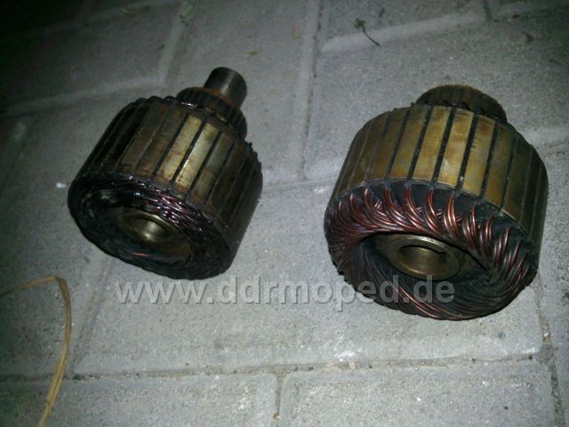

Als Ankerschraube nimmst du einfach eine lange normale M10 Schraue.
Hast du überhaupt den richtigen Anker? Gugg mal auf der Unterseite ob der Glatt oder wie eine Elypse hat. Richtig ist wenn er sowas wie eine Elypse hat.
Die ,,neueren" 250er haben den nämlich glatt unten glaube.
Hast du nun 60Watt dran stehen oder nicht, weil da weist du ja jetzt nicht welchen Regler du nehmen sollst.

Lima ist eine 60W. Ich hatte überall hingeschaut, aber nicht gesehen, daß an einer Stelle auf dem Rand ein Typenschild aufgestempelt ist - ich hatte dort nichts erwartet, und es ist wirklich kein Schild, nur ein Stempel. (Klarer Fall von Brett vor dem Kopf). Wegen des Reglers: ich nehm einfach den, der gerade im Spulenkasten ist. Wenn der die 60W nicht vertragen sollte, kommt eben ein neuer rein, der es aushält.

Hallo, noch mal zu deiner Lima. Bei der /3 war immer eine 60 W verbaut. Die Vorgänger RT`s /1 und /2 hatten eine 45 Watt. Ist auch am Lima-Motorseitendeckel zu erkennen.Die 60 Watt ist dicker und deswegen ist der Limadeckel auch größer.Die optischen Unterschiede der Regler kenne ich auch nicht, aber ich denke mal, wenn du eine /3 hast wird schon der richtige Regler drin sein. Ich habe in meiner /2 einen elektronischen Regler drin und seitdem hab ich keinen Ärger mehr mit leeren oder übergekochten Batterien.Zuerst hab ich mich auch schwergetan wegen der Originalität, aber wenn man öfter sein Maschinchen schieben muss....Beim Unterbrechernocken gibt es auch Unterschiede.Da passt der von der /2 auch nicht an die /3 . Gruß Toralf

Ich hab mal ein Foto vom Anker gemacht... nichts ovales zu erkennen. Ist das ein Problem, also, paßt da der richtige Nocken gar nicht drauf?
Aua, ich lese gerade "Gugg mal auf der Unterseite" .. wo guck ich hin? auf die Oberseite ... okay, Foto wird nachgereicht ...

Na so mein ich das
der rechte müsste der richtige sein, der linke ist von ner250er glaube.
