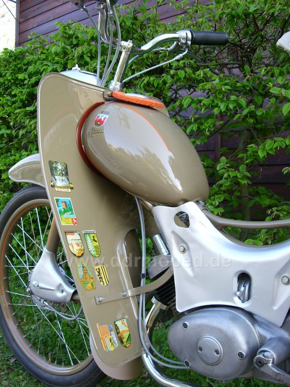

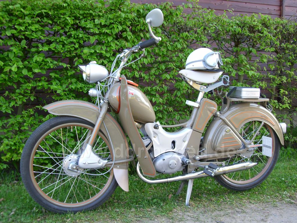

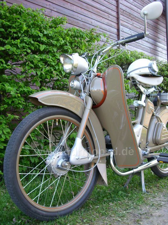

Hallo Maik, wie s-u schon geschrieben hat, du mußt oben am Tankstutzen und 2mal an den Seitenblechen dein Knieblech befestigen. Es ist zwar eine kleine Fummelei, aber sieht wie ich finde,später super aus  . ...nur mal so,ich mußte meine Seitenbleche nicht aufbiegen, hat auch so funktioniert  . ...hier mal ein paar Bilder wie gewünscht mfg Rico

...hier kannst du die Linierung erkennen  . (die Linien wirken auf dem Bild zu dick,sind in echt dünner  -----sch... Kamera!! mfg Rico
