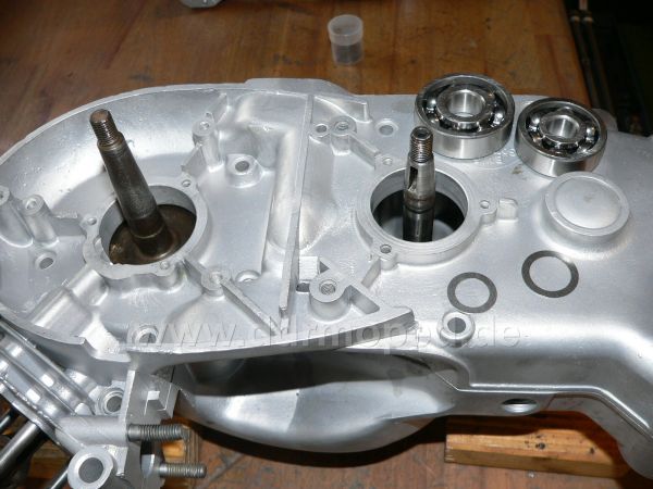

So die neuen Lager sind fast drin...

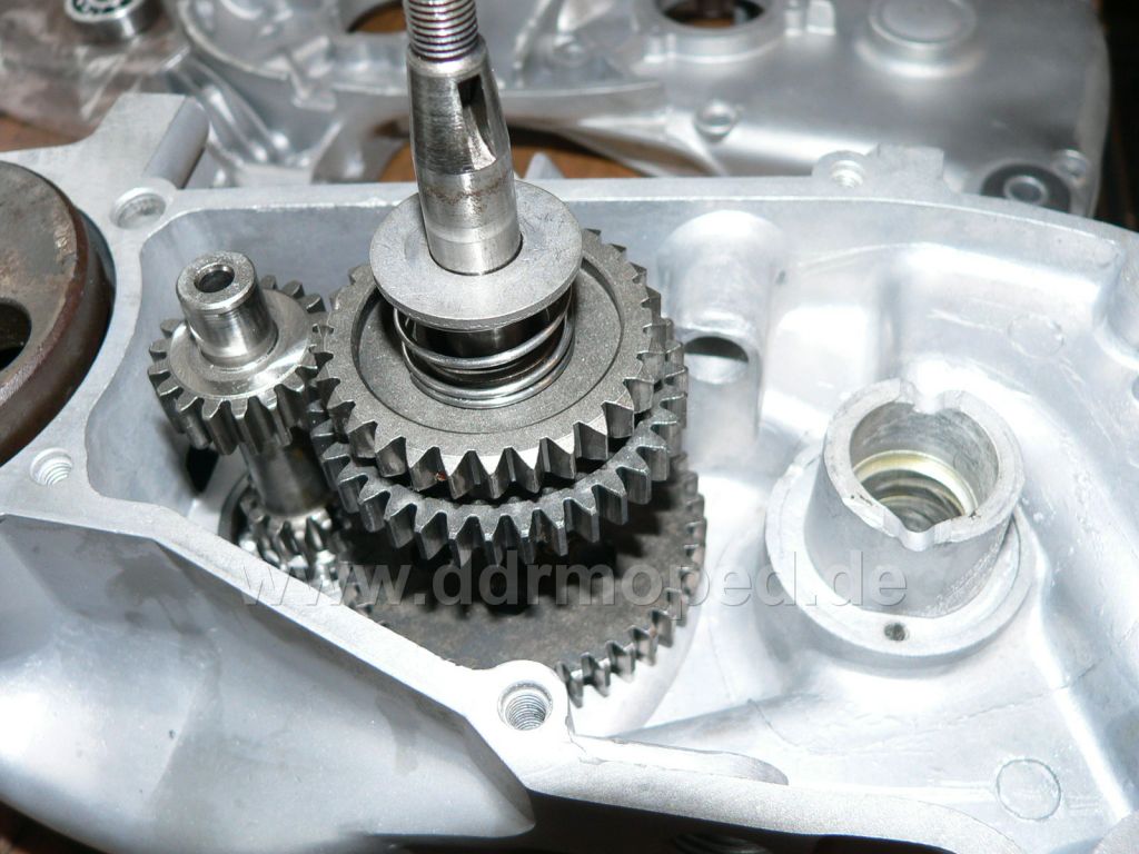

Getriebe ist noch in sehr gutem Zustand.....

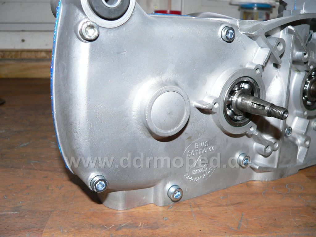

Hat neue hochwertige Verschraubung bekommem.... nicht ganz Original...
Aber der nächste wird sich freuen.....

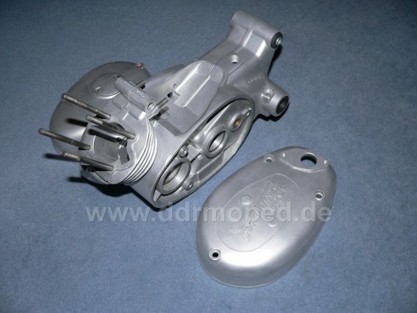

Neu Abgedichtet und neue Dichtung für den Öleinlass gibts auch noch.... tongue.gif

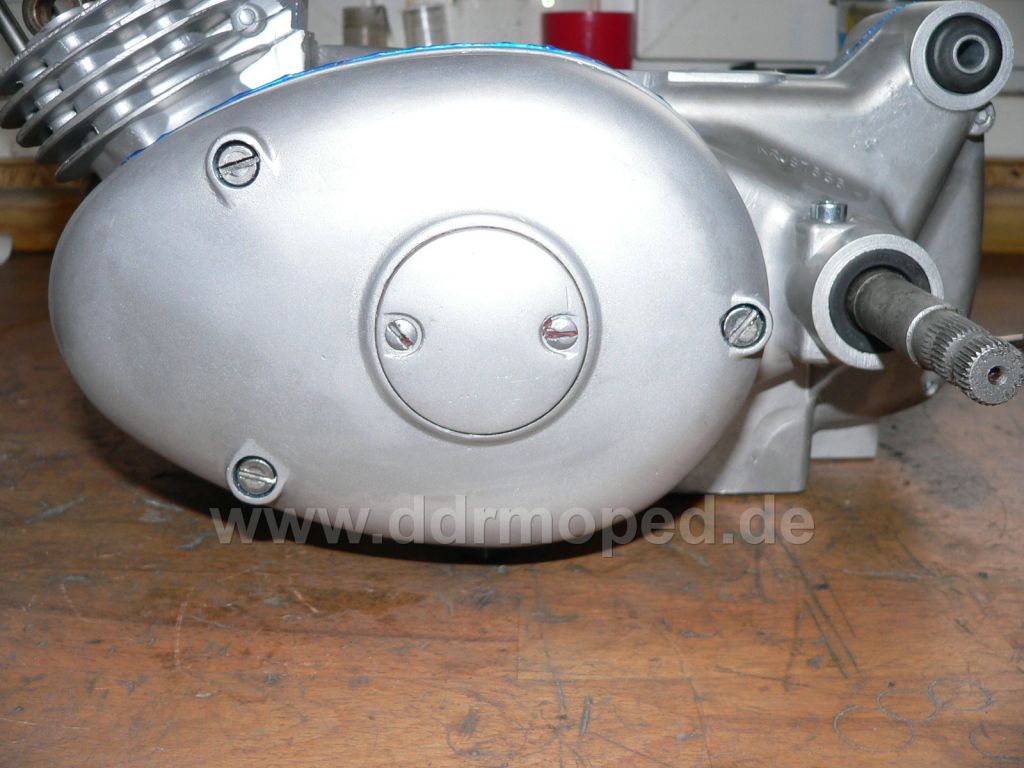

Beim Kupplungsdeckel.... wird dann auch wieder Original..
Da steh ich nicht auf die 6 Kantschrauben....
Aber etwas härter als die guten alte Original Verschraubung....
Schmied
Geschrieben am: 21.10.2010, 14:52
Beiträge: 5230
Mitgliedsnummer.: 423
Mitglied seit: 04.01.2007

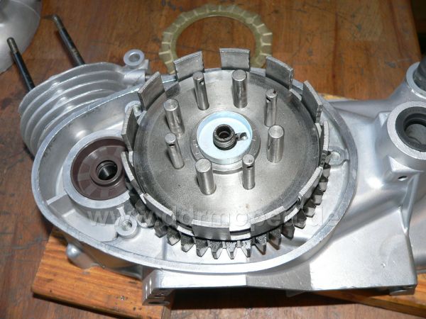

Aber der Kupplungskorb ist doch hoffendlich nicht so drin geblieben! dry.gif rolleyes.gif

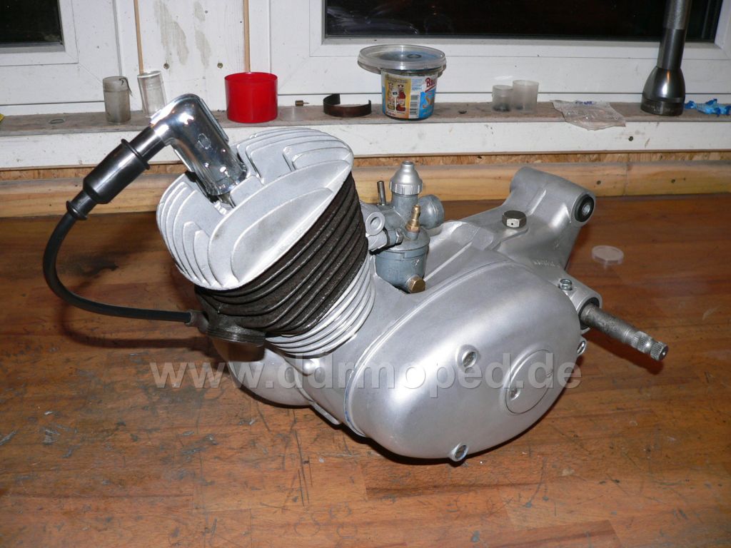

Habe ihn heute auch schonmal 5 Minuten laufen lassen...
Hört sich ganz gut an.....
