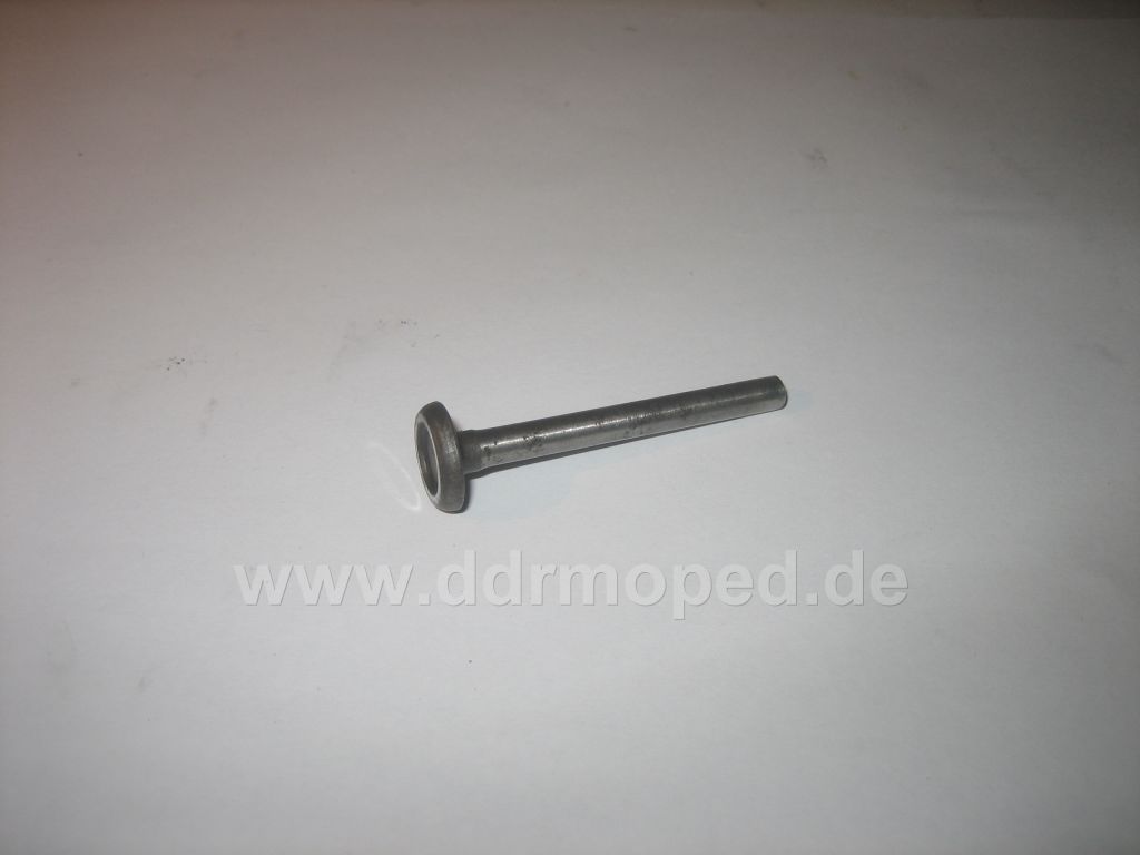

Dieses Teil - der Drucknagel - dieser Bastard ist der Grund dafür, daß man die Kupplung grundsätzlich zweimal montiert. Nämlich das erste mal ohne ihn mad.gif laugh.gif
@Tim: Guter Hinweis, ich trag's nach!

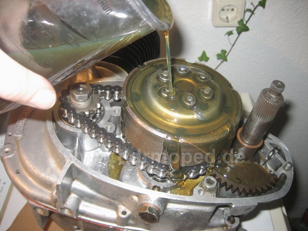

Letzte Tat bei diesem Motor: Ölablaßschraube mit frischem Dichtring rein, zur Seite gelegt, und ein knapper halber Liter frisches Öl druff, so wie auf dem Foto.
Das ist die Krönung der langen Arbeit an diesem Motor, und abgesehen vom Auflegen einer frischen Dichtung und dem Verschrauben des Kupplungsdeckels, die letzte Amtshandlung an diesem regenerierten Motor. laugh.gif
Vielen Dank euch allen, die mir bei der Restauration dieses Motors mit gutem Rat zur Seite gestanden haben! _clap_1.gif
