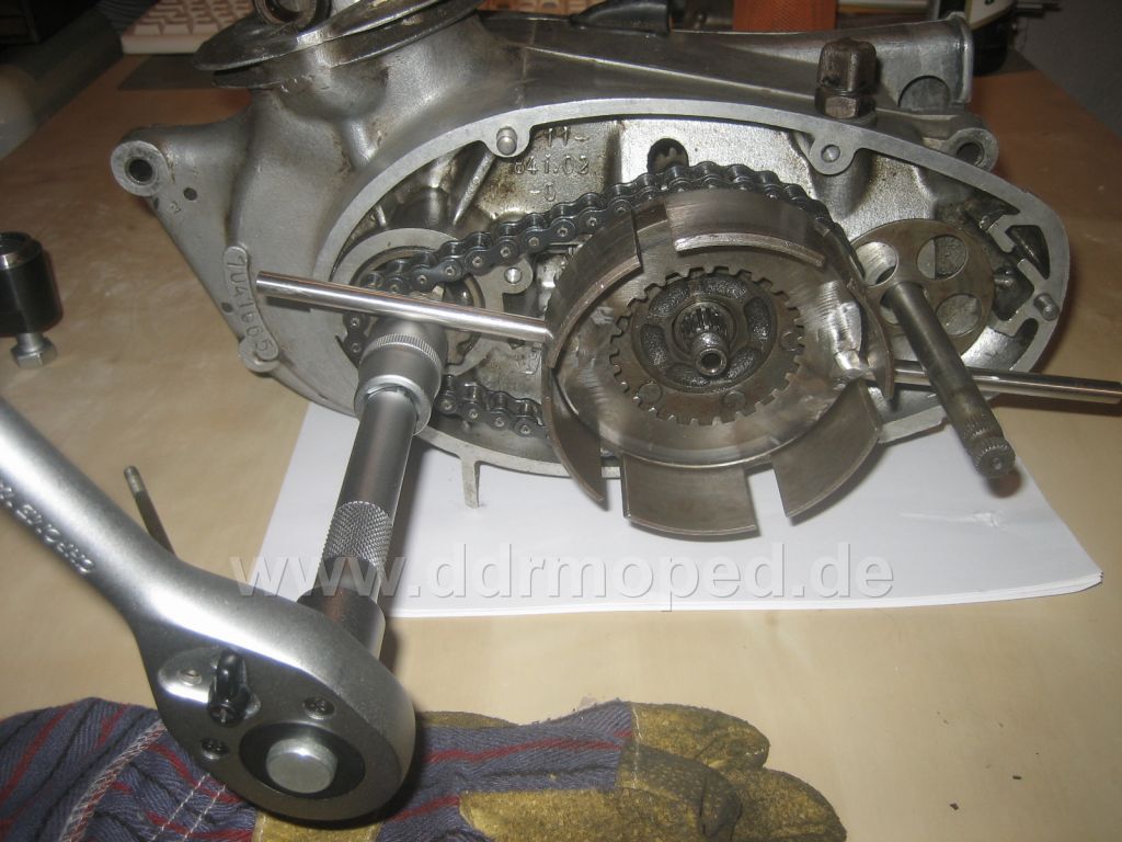

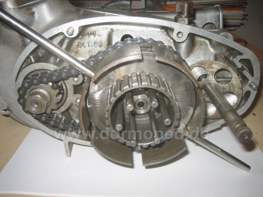

Die Mutter vom Kupplungskorb soll nun gelöst werden. Dies ist leider ein kleines Problem, da man den Kupplungskorb dazu irgend wie festhalten muß. Ich helfe mir dabei wieder mit einem Spezialwerkzeug, das einfach aus einer Kupplungsscheibe mit zwei angeschweißten Haltedornen besteht, hier ist das Werkzeug schon im Kupplungskorb eingesetzt:

Wichtig ist nun zu wissen, in welche Richtung man die Mutter lösen muß: sie hat ein Linksgewinde, also löst man sie entgegengesetzt: rechts herum:

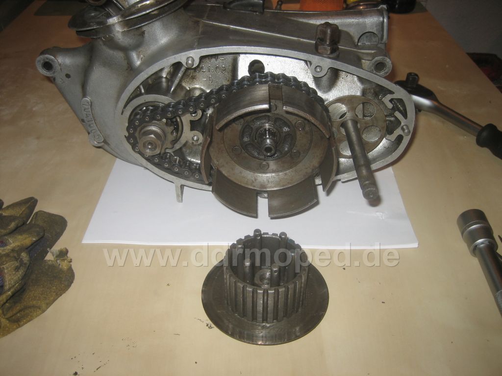

Von der Mutter befreit, fällt das Innere einfach heraus:

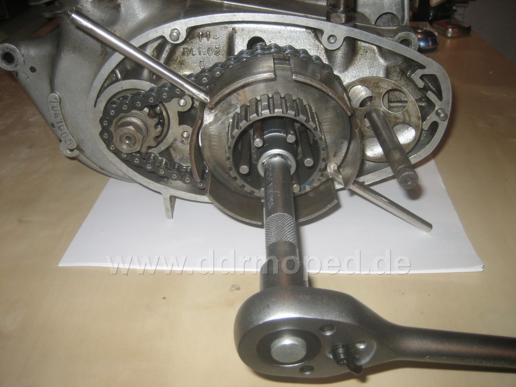

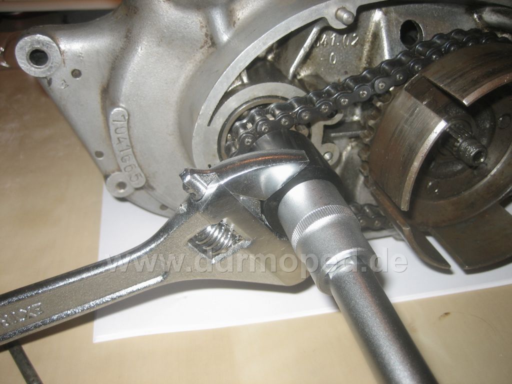

Jetzt gehts dem Primärritzel an den Kragen, und dort zunächst an die Mutter, die hat ein normales Rechtsgewinde. Auch hier hilft noch einmal die Kupplungsscheibe mit angeschweißten Dornen, um den Kupplungskorb zu halten. Mit diesem Trick läßt sich das ganze gut sperren, so daß die Mutter durch Linksdrehung des Werkzeugs gelöst werden kann:

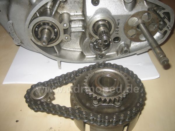

Da isse hin, die Mutter. Könnte man nun eigentlich das Ritzel herunternehmen. Tja, leider sitzt es recht stramm auf der konischen Achse, so daß wieder ein Spezialwerkzeug her muß: der Ritzelabzieher:

Die Kupplungsseite des Motors ist nun frei:
Wie ich gleich feststellen werde, war es gar nicht notwendig, das Ritzel und den Kupplungskorb herunter zunehmen, um dem Motor zu öffnen. Aaaaber, ich bin ja neugierig, wollte wissen wie es geht, habe dabei ja auch ein Problem entdeckt, und ausserdem kriegt man den Krempel nicht so leicht herunter, wenn der Motor erst mal offen ist. Also war's schon ganz gut so:

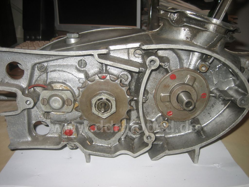

Auf, zur anderen Motorseite:
Leider hatte mir da schon der Verkäufer die Arbeit abgenommen: die Lichtmaschine ist schon runter. sad.gif Schade. Aber beim Zusammenbau sehen wir sie wieder:

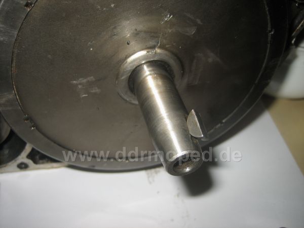

Hier noch ein Foto, auf dem man eine der beiden kleinen Haltescheibchen sehen kann, die auf der Kurbelwellenachse sitzen:
Diese Scheibchen sollte man entfernen bevor man die Gehäusehälften voneinander trennt, da sonst die Dichtung beschädigt wird.
(Auf diesem Foto kann man auch erkennen, daß der Regenerateur keinen guten Tag gehabt hatte ... oder warum hat er sonst so auf die Kurbelwellenscheibe eingedroschen _uhm.gif)

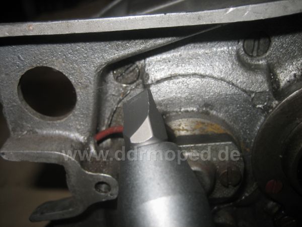

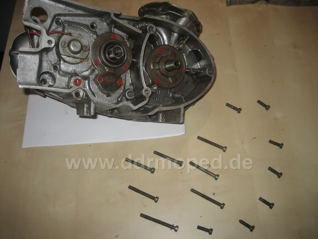

Nun werden die Gehäuseschrauben gelöst.
Leute, ich verstehe nicht, mit welchem Werkzeug manch einer solche Schrauben auf macht. Ich habe noch keine Gehäuseschrauben gesehen, die nicht schon von etlichen Abrutschern und anderen Schraub-Manövern beschädigt und verunstaltet worden sind. Warum?! Warum kann man sich denn keinen guten Schraubenzieher leisten, oder wenigstens einen, der in der Größe paßt? Einen, der nicht im Baumarkt oder beim Chinesen gekauft oder im Internet geschossen wurde?
Diese Schrauben, legt man Wert auf Originalität, sind unersetzlich. Gut, ich glaube, uns Leuten hier aus dem Forum brauch ich's nicht zu sagen.
Jedenfalls, mit diesem Schraubenzieher rutscht man nicht ab. Punkt. _clap_1.gif

Zur besseren Orientierung, und damit man die Schrauben später wieder in die richtigen Löcher schraubt, ein Foto zur Übersicht welche Schraube wo hin gehört:

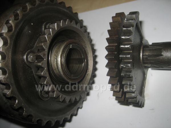

Der Kupplungskorb sieht aber auch schon ein bischen angerostet aus oder?
Die Kurbelwelle sieht echt regeneriert aus, ob aber richtig kann man nicht sagen.
Sand und Dreck macht sich immer gut im Inneren.
Wieviel hast hin geblätter?

Der Kupplungskorb ... ja, ist ein Problemkind: nicht wegen dem Rost, da war keiner, aber das Zahnrad vom Korb, wo das Kickstart-Segment reingreift sieht schon recht abgenudelt aus. Ich hab noch mal ein besseres Foto gemacht, auf dem ich zum besseren Vergleich noch ein neues Segment dagegenhalte: Das alte Segment ist echt hinüber, aber was meinst du, ob der Kupplungskorb noch brauchbar ist?:
