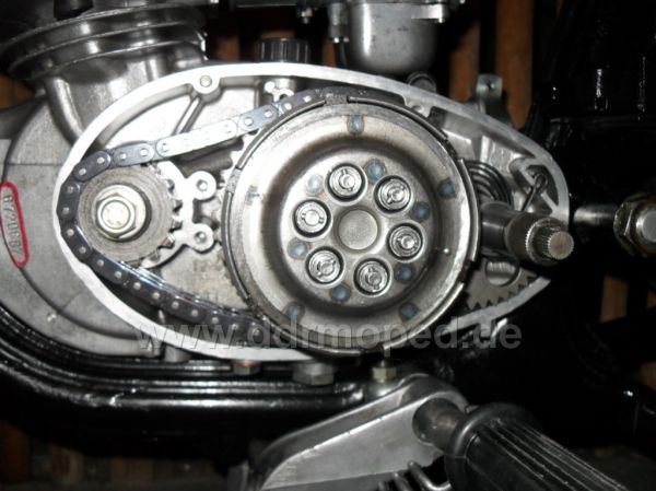

So, während ich nun auf die fehlenden Dichtungen warte (habe zwar noch welche aus Papier, möchte aber gerne welche aus Abil oder Plastanza verbauen), mach ich mal eine Anprobe auf der Kupplungsseite ...

Hier schätze ich den Durchhang der Primärkette ab: laut Reparaturanleitung darf die Kette einseitig nicht mehr als 8 bis 10mm durchhängen, wenn die andere Seite gespannt ist.
Wie man hier sieht, ist diese Verschleißgrenze überschritten, die Kette muß ersetzt werden. Gut, also bedeutet das nun: wieder warten, bis die Bestellung da ist. Ich hoffe, daß die Dichtungen bald da sind, damit ich auf der Lima-Seite weitermachen kann.

Das Aufsetzen der rechten Gehäusehälfte ist neben der Kurbelwellenmontage in der linken Hälfte der wohl kritischste Punkt bei der gesamten Montage dieser Motoren.
Bezüglich des angesprochenen Problems mit dem Schaftrad: Motor und Getriebe sollten natürlich freigeschlagen werden, bevor der Lager(Sekunden- wink.gif )kleber ausgehärtet ist...lässt sich das Schaftrad im Leerlauf leicht bzw. ohne jegliches Ruckeln von Hand drehen?
Ich hätte (wenigstens fürs Gehäuse) Inbusschrauben verwendet(lyncht mich ruhig, ich stehe dazu tongue.gif !), aber das ist Nebensache.
Die Kette würde ich noch drinlassen(aber auf Nummer sicher gegangen ist immer noch besser, als dann böse überrascht zu werden)...die Papierdichtungen erfüllen mit etwas Dichtmasse eingerieben auch ihren Zweck... thumbsup.gif

Du meinst, die Kette geht echt noch? Auf der einen Seite scheint sie schon mal irgendwo gegengeschabt zu sein ... ich werd' mal sehen wie die neue Kette im Vergleich ist, die ist ja schon bestellt.
Ja, das mit dem Sekundenkleber ist doof - Freischlagen nicht möglich, würde ich sagen. Der Sekundenkleber war im noch warmen Gehäuse sowas von schnell fest, daß ich die Idee mit dem Freischlagen sogleich verworfen hatte. Was kann denn schlimmstenfalls passieren? Ich denk mal, der Motor muß da jetzt durch, und mit diesen Lagern so zurechtkommen wie sie nun eingebaut sind, sonst gibt's n neues Gehäuse. ph34r.gif

Bei Schleifspuren im Gehäuse würde ich die Kette auch wechseln wink.gif . Solange es aber bei laufendem Motor nicht abnormal rasselt, hält eine solche Kette auch noch ne Weile. Aber wie geschrieben,(gerade beim Motor) lieber ein Teil zu viel getauscht, als am falschen Ende "gespart" zu haben smile.gif .
Drehen Kurbelwelle und Getriebewellen im Motor nicht frei, führen derartige Verspannungen zu frühzeitigem Verschleiss an den Lagern. Die bei Deinem Motor sowieso schon recht "verbrauchten" Lagersitze nehmen unter Umständen auch noch (weiteren) Schaden sad.gif ...ich hoffe für Dich, dass die Wellen auch so frei drehen.
PS: Du kannst ja mal mit Deiner Primärkette vergleichen, so siehts bei meiner TS mit dem Durchhang aus...

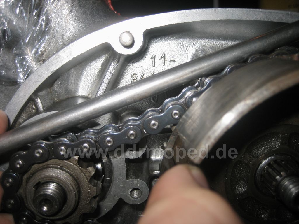

Na die Duplexkette ist ja was ganz anderes da kannst du theoretischt die doppelte Kraft übertragen. wink.gif
Die Simplexketten ja also ich hätte die wieder verbaut solange keine Schleifspuren zu sehen sind, ich denke die neue hat auch nicht weniger Durchhang. hmm.gif

Ist völlig i.O. meine neue Kette hängt auch leicht durch! auch wenn se neu ist wink.gif

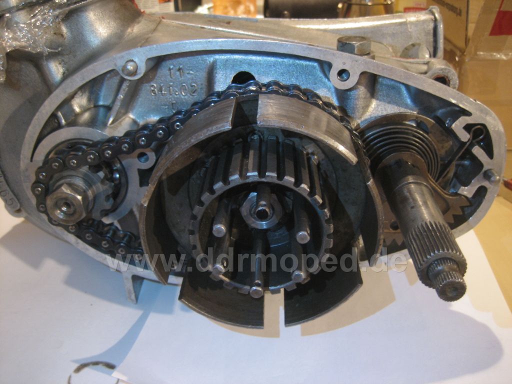

Es geht weiter, in kleinen Schritten. Die Dichtungen sind angekommen, die Primärkette ebenfalls.
Auf der neuen Primärkette ist in kleinen Buchstaben "CZ" eingeschlagen, wird also offensichtlich in der Tschechei gefertigt. Die neue Rollenkette ist genauso lang wie die alte, und fällt, wenn man sie seitlich hält, ebensostark/schwach ab wie die alte, hat aber im verbauten Zustand trotzdem weniger Durchhang als die alte, also wird die neue Kette verbaut. Die alte ist noch nicht schlecht, und wandert zunächst einmal ins Ersatzteillager.
Ich bin momentan noch auf der Kupplungsseite. Was mir hier etwas seltsam erscheint ist, daß der Kupplungskorb, wenn der innere Mitnehmer korrekt verschraubt und montiert ist, immer noch etwas Spiel hat, etwas zuviel meine ich, man kann den Kupplungskorb in alle Richtungen ein wenig verkippeln (Lamellen sind noch nicht montiert).
Frage: ist das in Ordnung? _uhm.gif

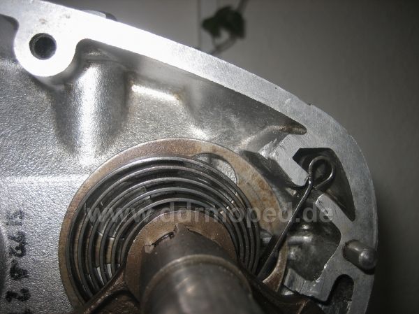

Ansonsten hab ich hier noch ein Foto einer Schwachstelle in der linken Gehäusehälfte: der Anschlag des Kickstarters. Wenn man den zu heftig betätigt, beschädigt man sich hier das Gehäuse ... ich hoffe man kann's erkennen:

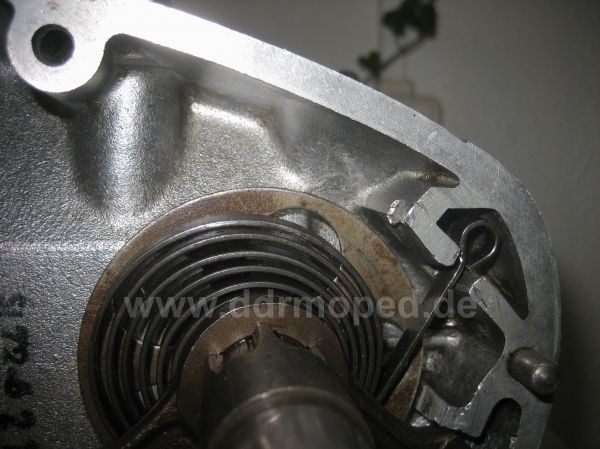

Um das Gehäuse an dieser Stelle etwas zu schützen, hab ich die überstehenden Späne (den "Bart") etwas abgedremelt...
