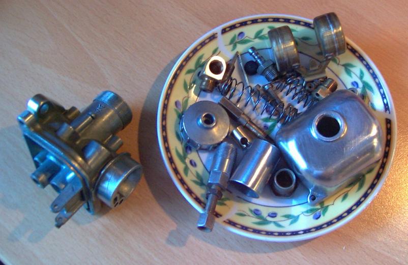

putzig, war genau meine arbeit letztes wochenende,
ich schau mal nach pics für dich, damit du siehst, was auf dich
zukommt, doch keine angst, alles halb so wild.... nur eines bitte,
verwende möglichst passende schlüssel zum abschrauben der düsen
und wenn du mit dem schraubenzieher nicht weit kommst, nicht mit
gewalt probieren, dann ein wirklich geeignetes werkzeug suchen,
z.B. passende blechtafel (blechtäfelchen!), wichtig ist, daß du nicht
verkantest und die messingschrauben ebreißt, oder die schlitze für
schraubenzieher versaust.....
gut holz, glück auf, good luck, was auch immer.... hier guckst du weida...
gruß vom hisi

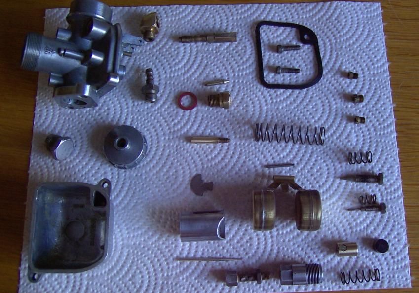

Hisi
  Geschrieben am: 18.01.2007, 17:15
Beiträge: 1521
Mitgliedsnummer.: 349
Mitglied seit: 18.10.2006
hier mit "vorlage" z'amm'bau'n....
guckst du....

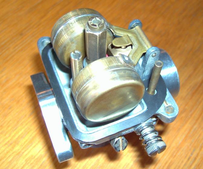

Hisi
  Geschrieben am: 18.01.2007, 17:26
Beiträge: 1521
guck mal hier den link....
http://schwalbe.dasburo.com/Manual/3_3.html
http://www.iwl-stadtroller-ig.de/seiten/te...erg_bvf/bvf.htm
oder schreib mal deine mail an meine emailie hier, ich schicke
dir einen auszug aus ner anleitung im netz, adresse habe ich
leider nicht, doch es ist keine hexerei, verwende zum saubermachen
kleine drähte von 'ner bürste (daher drahtbürste), oder düsennadel,
zahnstocher und immer schön schauen, daß nix klebenbleibt....
sieht dann fertig wieder so aus....

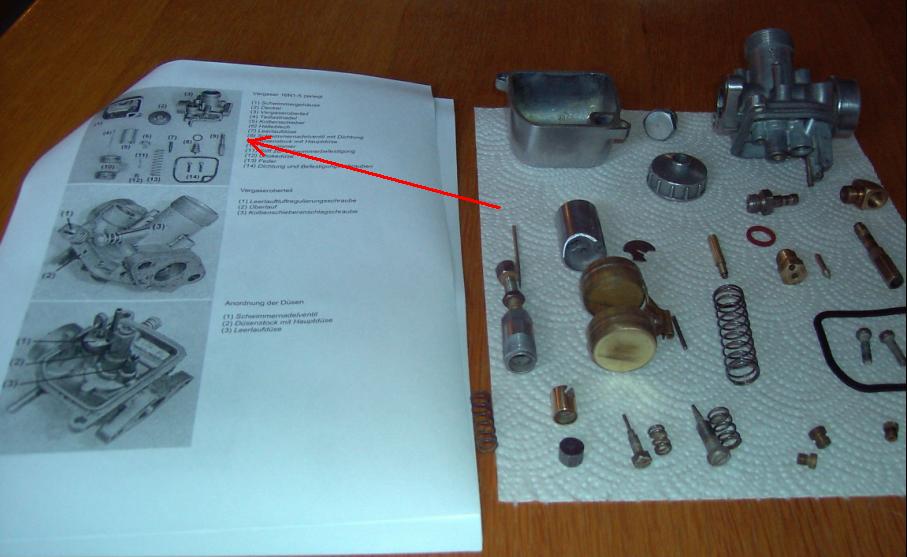

Hisi
  Geschrieben am: 18.01.2007, 17:32
Beiträge: 1521
.... und etwas ordnung bringt freude bei der arbeit,
insbesondere welche düse ist welche und wohin, woher,
warum... und so..... !!
guckst du weida.... !
