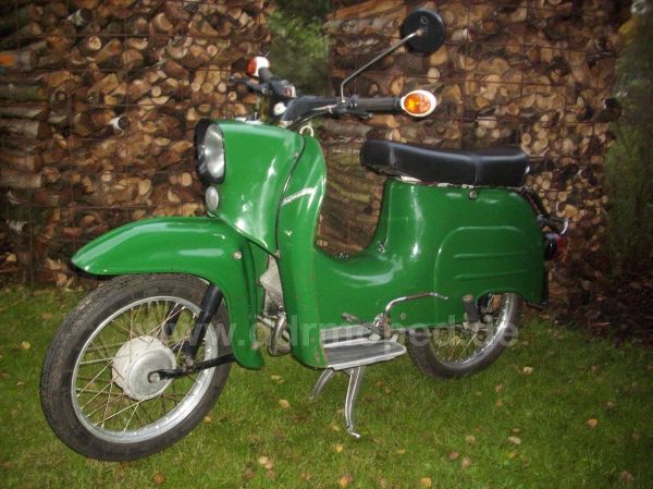

ich habe mir kürzlich eine schöne Schwalbe gekauft, die mit gezogenem Choke auch promt anspringt, jedoch immer wieder nach kurzer Zeit ausgeht. Statt Gas anzunehmen, geht der Motor beim Drehen des Griffes aus...
Ich möchte mich dem Problem nun widmen und würde mich über den Rat eines erfahrenen Schraubers freuen, wo ich mit der Fehlersuche am Besten beginnen sollte.
Hast du schon mal den Vergaser und den Tank gereinigt? Wenn nicht tu das mal, ich denke dann wirst du dadurch das Problem beseitigen können.
