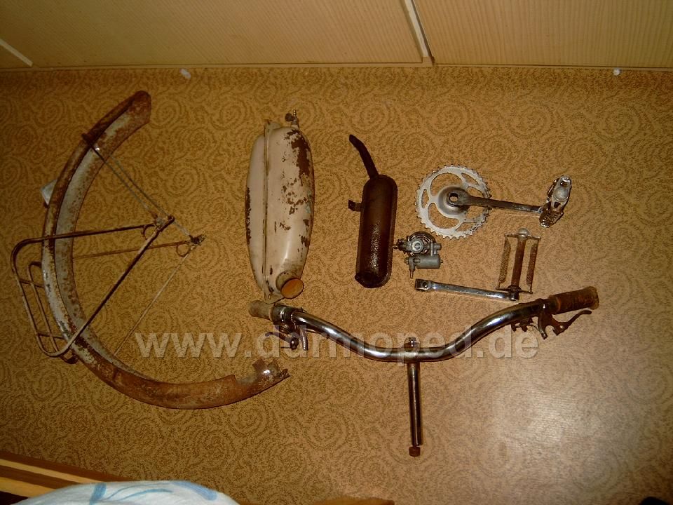

Mein Paket ist heute angekommen...fehlen zwar ein paar kleinteile aber nix gravierendes. _clap_1.gif

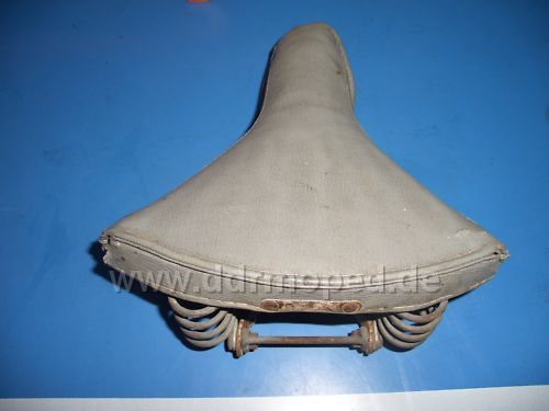

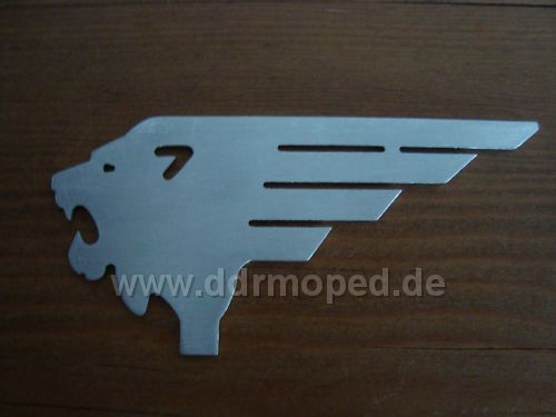

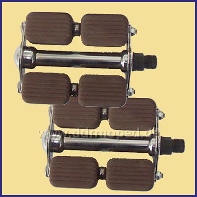

Hab mir heute mal nen paar schöne neue Pedalen geleistet...zum Neuen Jahr. rolleyes.gif

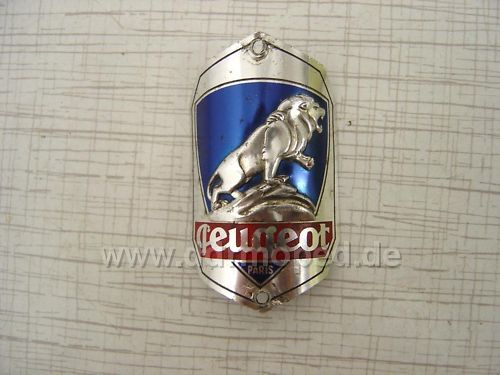

Mein Steuerkopfschild hab ich nun auch endlich gefunden und nen Onlinehandel in Frankreich wo man 600er Felgen und Bereifung zu nem Super Preis bekommt. laugh.gif
