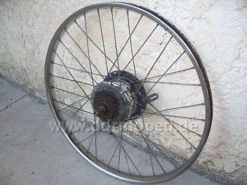

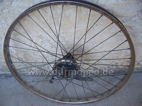

Nun hab ich endlich ein Paar vernünftige Felgen in 600x50 aus der FR. Bucht bekommen...Stk. 5,-€. Da gibts nix zu meckern...nur noch Schläuche und Reifen besorgen und der Zusammenbau kann starten. _clap_1.gif
