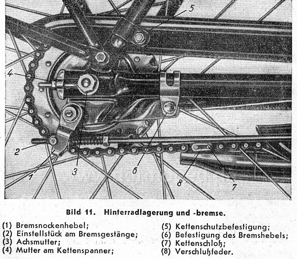

Die Sicherung des Rücktritts, die Schlossschraube an der Schelle! Die Mutter hast Du außen. Technisch ist das praktisch, optisch eher nicht. Woher weißt Du, wie herum das muss? Auf der Zeichnung der Betriebsanleitung sieht es so aus, als wenn der Schraubenkopf außen ist. Wie ist es richtig?
Grüße, Sven
Gruß, Sven
Wolfgang
Geschrieben am: 05.08.2013, 08:50
Beiträge: 2979
Mitgliedsnummer.: 195
Mitglied seit: 14.01.2006
So zeigt es die Betriebsanleitung:
kradschütze
Geschrieben am: 05.08.2013, 09:31
Beiträge: 1480
Mitgliedsnummer.: 6158
Mitglied seit: 27.01.2013
Danke für das klare Bild. Hatte ich bislang vergeblich gesucht. Rätzel gibt mir nun die Schraube Nr. 5 auf, da ich dachte, dass diese im Ersatzteilkatalog als Linsenschraube benannt ist. Ist auf dem Bild aber deutlich keine Linsenschraube. Und nun?
Gruß, Sven
Wolfgang
Geschrieben am: 05.08.2013, 12:51
Beiträge: 2979
Die Schraube Nr.6 ist in allen Ersatzteilkatalogen keine Schloss-, sondern eine Ansatzschraube.
Mit der Schraube Nr.5 hast Du wieder eine Unstimmigkeit entdeckt:
Bedienungsanleitung vom 30.5.1955: Sechskantschraube
Ersatzteilkatalog vom 1.1.1956: Halbrundschraube
Ersatzteilkatalog vom 1.11.1958: Linsenschraube
Ersatzteilkatalog vom 1.7.1959: Linsenschraube
Geschrieben am: 05.08.2013, 15:46
Ist es nicht so, dass die Nr.6 eine Art Schloßschraube war, aber nur mit 2 parallelen Flächen für die Arretierung im Blech? In meinem E-Teile-Katalog ist die geführt als "Bandagenschraube" bei Nabe Renak (1962). Bei SR1 (1962-Katalog) ist sie als Ansatzschraube definiert, was aber aufs Selbe rauskommt, da diese "Schelle" bei alten Fahrradfuzzis keine Schelle, sondern eine "Bandage" ist.
Strittig war immer, wie rum die Schraube und Schelle montiert sein muss. Der Katalog sagts ja eigentlich.
