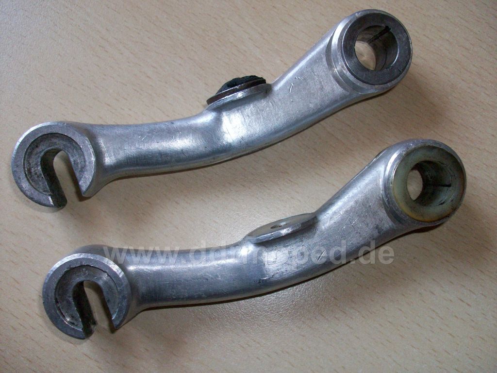

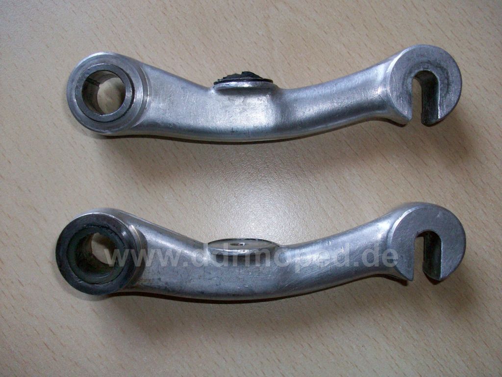

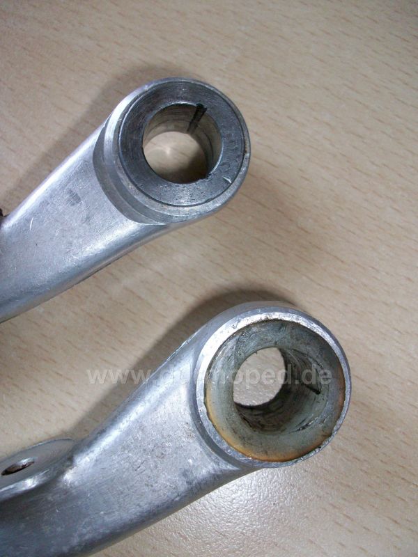

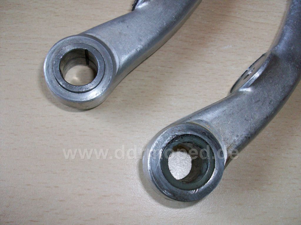

So, mal wieder was neues vom Vorserien SR1. Als ich gestern zwei Schwinghebel aus dem Regal nahm und verbauen wollte, stellte ich fest, dass ich die Buchsen mit einer Reibahle nacharbeiten müsste. Daraufhin entschied ich mich auch die Schwinghebel aus der defekten maronen Gabel (welche beim Kauf des Vorserien SR1 verbaut war) auszubauen. Denn wenn ich einmal die Reibahle daheim habe kann ich alle Schwinghebel kontrollieren und evtl. nacharbeiten. Dabei ist mir aufgefallen, dass die Buchsen aus der "Vorserien SR1 Gabel" aus Metall sind. Das habe ich selbst noch nie gesehen. Ist das speziell Vorserien SR1, oder hatten das die allerersten SR1 auch?
MfG Matze
Bild 01:
mjcp
Geschrieben am: 18.03.2012, 13:32
Beiträge: 832
Mitgliedsnummer.: 1304
Mitglied seit: 09.06.2008
Bild 02:
BlueKR50

ja das hatten Er wohl... habe ich auf jedenfall schon bei zwei meiner SR1 verbaut.

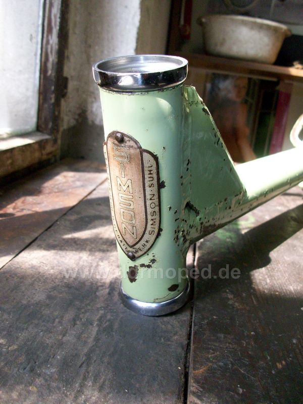

Bild 03:

Bild 04:
Geschrieben am: 18.03.2012, 13:37
Das sind die Sintermetall (oder GGG?) Buchsen. Ich habe sie eigentlich nur, auch im SR2, da ich mal das Glück hatte, einige "neue alte" zu bekommen.
Diese müssen geölt und nicht gefettet werden, um die Oberflächenporen nicht zu verschließen, um die Notlaufeigenschaften zu gewährleisten.
mfG Christoph

Stimmt, benutz ich auch. Lass auch grad welche nachfertigen um sie dann zu testen.
Also kamen sie als Ersatz für die Plaste-Buchsen?
MfG Matze
Wolfgang
Geschrieben am: 18.03.2012, 16:45
Beiträge: 2979
Mitgliedsnummer.: 195
Mitglied seit: 14.01.2006
Umgekehrt: Die Plastebuchsen sind der Ersatz.

Wolfgang hat wie immer Recht. Am Anfang waren die Sintermetallbuchsen, weil man das Miramid noch nicht erfunden hatte. Hatte man schon( die "rechten, bösen Deutschen" waren es 1937), man konnte es nur noch nicht industriell einsetzen. wink.gif
In beiden Fällen sind es Passungen
Der Vorteil der Sintermetallbuchsen ist, dass sie beim Eindrücken innen das Maß nicht verlieren. Dennoch muss man neue Sintermetallbuchsen nach dem Einpressen aufreiben. Die korrekte Passung ist die 7. Heisst auf deutsch: Innen aufgerieben auf H7, weil die zugehörigen Bolzen auf die Passung gefertigt sind (sein sollten wink.gif )
Sintermetalllager dürfen nicht gefettet werden. Nur geölt und zwar dünnflüssig, weil offenporig.
Miramid, mit dem sich BASF heute rühmt, haben die bösen deitschen Wissenschaftler in der Zeit des 3. Reiches erfunden. Ein Polyamid.
Es hat hervorragende Gleitlaufeigenschaften, den Werten nach(bis auf die Wärme!) besser als Bronze.
Miramidmidbuchsen müssen zwangsweise nach dem Einpressen auf Maß+H7 aufgerieben werden und können auch gefettet werden. Säurefreies Fett!

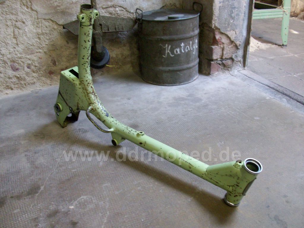

MfG Matze Microbie
Bild 01:
