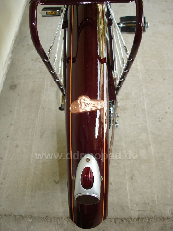

Hier sind die Löcher:

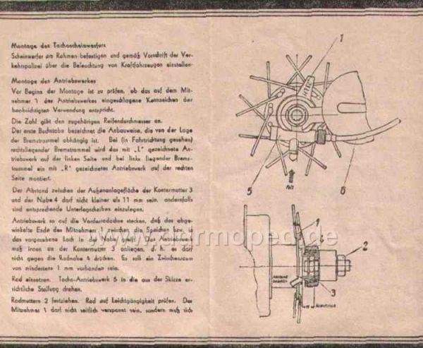

Brauche aber noch mal holfe beim Tachoantrieb...
Wie genau wird der eingebaut???
BlueKR50
Geschrieben am: 08.11.2010, 08:35
Beiträge: 2705
Mitgliedsnummer.: 3601
Mitglied seit: 06.07.2010
Kann mir keiner beim Tachoantrieb helfen????
Wie genau wird der eingebaut.... welche Scheiben und Schrauben????

So wird der Tachoantrieb eingebaut:

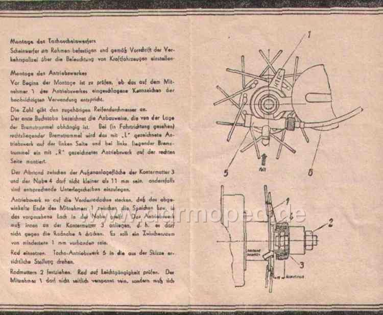

Und hier noch eine Beschreibung:
