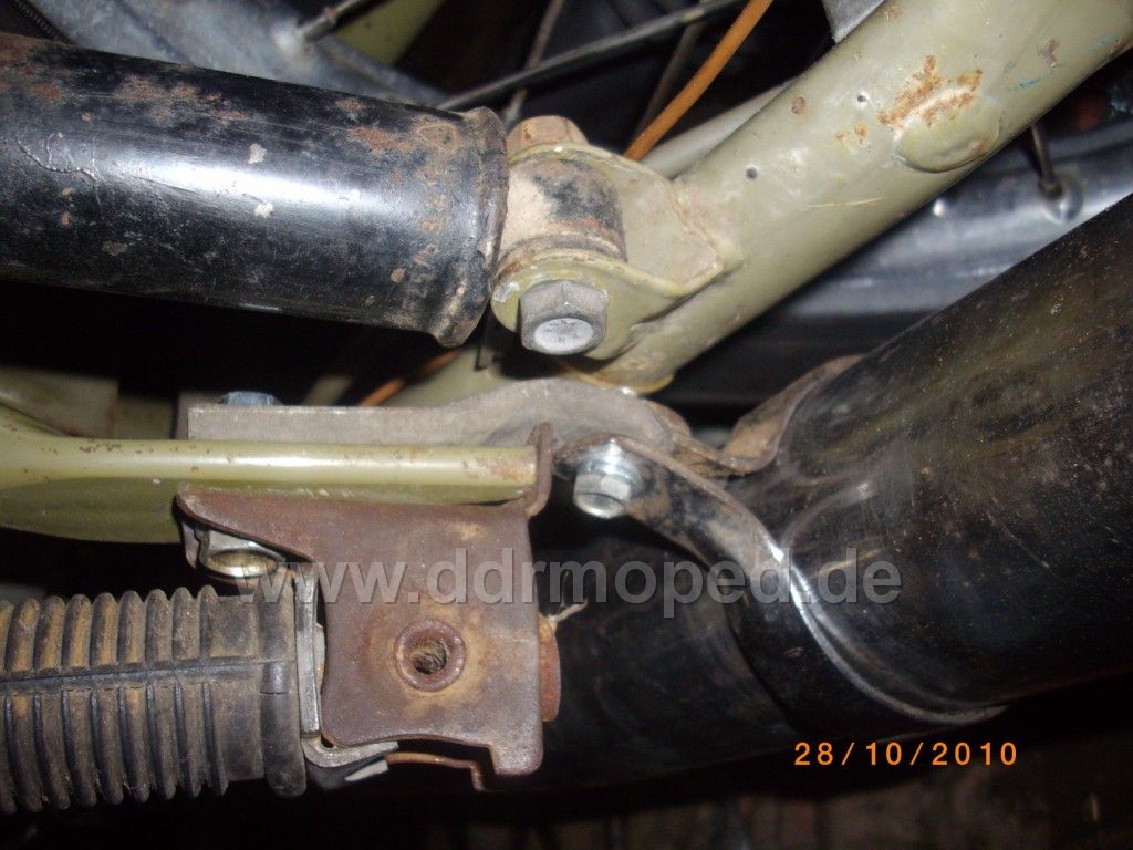

hastet gut ,kannst schrauben,schraube mal zwischen Auspuffschelle und Fussrastenträger noch den Ausspuffhalter ,sonst scheuerts hinten und und....
Gruss Jörg
Meinst du das Teil hier?
Die Frage ist nur isses richtig montiert?
Es war zum Glück eines der Teile welches mit bei den Kleinteilen lag.

Der Auspuffhalter ist korrekt montiert !

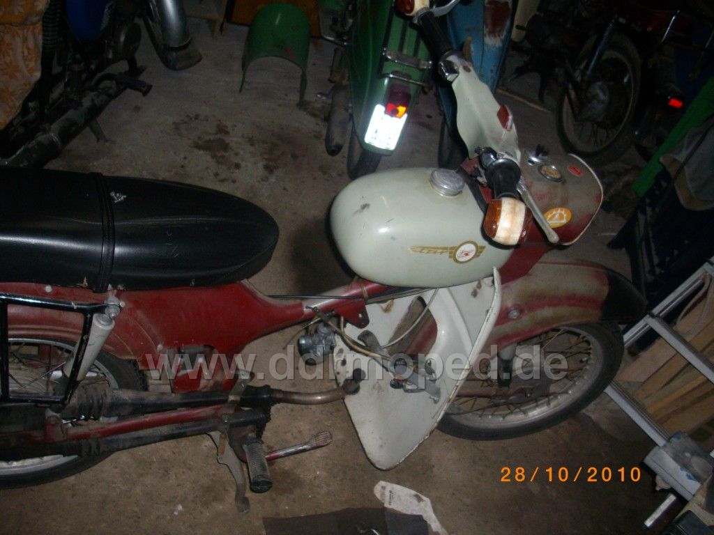

So steht mein Star zzt da
Sieht etwas trostlos aus aber morgen bekommter ein neues Herz da wird er sich freuen.

Aber die Schelle sollte andersrum rann oder sehe ich das jetzt nicht mehr richtig.

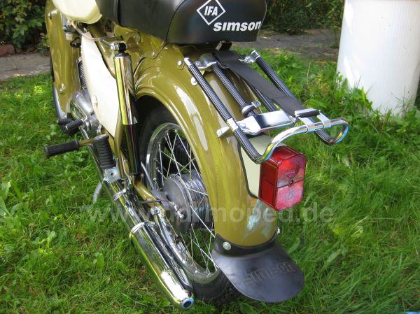

Ich schiebe mal 'n Bild von meinem Wicht nach . Vielleicht ist es da erkennbar . hmm.gif

Lambiman, wenn dein Spritzschutz hinten am Habicht immer noch so deformiert ist wie auf dem Foto, dann schraub ihn mal ab und schmeiß ihn in heißes Wasser. Dann bekommt er wieder seine ursprüngliche Form. wink.gif

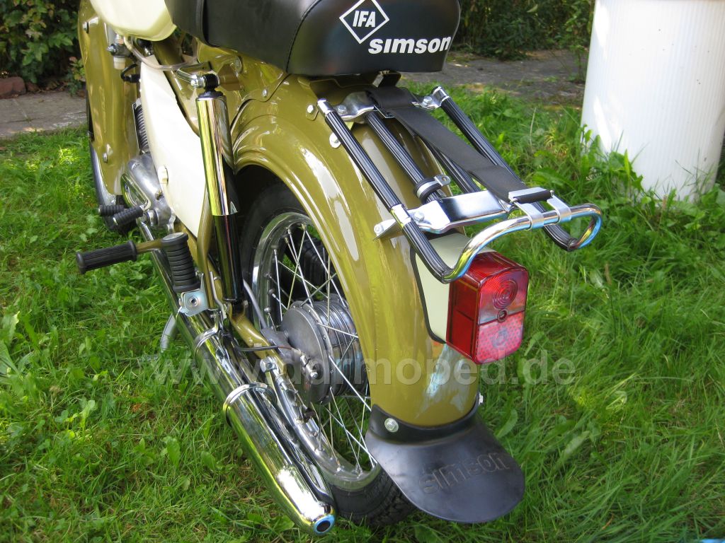

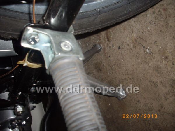

Ich finde es immer schade, wenn an den restaurierten Vögeln diese neuen Soziusrasten dran sind. Zerlegt doch die alten, lasst sie galvanisch verzinken und sie sehen aus wie neu.
Thorsten
Geschrieben am: 03.11.2010, 19:52
An meinem Habicht war vorher ja nur eine Soziusraste dran . Jetzt suche ich für den die mit der Längsriffelung und mit Metallplatte am Gummiende . hmm.gif
Der Habicht wird in dieser Form auch nicht bleiben ich sagte ja das noch Details geändert werden.
Mit der Zeit werden noch Teile durch bessere ersetzt die Lenkerabdeckung wäre soein Fall auch ist der Tanktausch schon beschlossene Sache ich bekomme einen Original Habicht Tank mit kleinem Tankstutzen passend zum BJ.
Auch wird der Habicht nochmals zerlegt um die Schrauben(Eska) neu zu Verzinken so wars auch von anfang an geplant ich habe ihn zusammengebaut um alle Teile dran zu haben evetuell Schrauben passend zu kürzen oä.

Thorsten so hab ichs bei meinem S50 gemacht das Problem ist ja der Lagerbolzen ich habe dafür eine Lösung gefunden.
Ich kann mal meine Sammlung durchsuchen das Problem sind ja die Gummis dei Rastenkonstruktion selber ist identisch mit den späteren.
Ich habe schon 2 Stück zusammengebaut und für meine 72er S zurückgelegt
Was war dein Habicht für ein Bj 72?
Ab 73 wärens dann die von meinem S50

Nee, der is' von '73 . Müsste ich also die selben verbauen wie am Staribert ? _uhm.gif hmm.gif

Die offenen Längsgerillten Rasten kenne ich nur von 71er und 72er Vögeln.
Sprich ja dein Habicht bekommt die wie dein Star.
